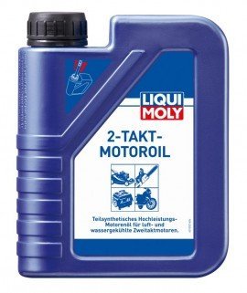

In principiu se poate folosi ulei 2T in amestec cu motorina tocmai, pt a creste gradul de lubrifiere a motorinei asupra componentelor din sistemul de injectie stiindu-se cat e de uscata motorina euro5 comercializata azi.
Pt tine initiator, chiar cu DPF prezent, ti-as recomanda uleiul 2T Liqui Moly in proportie (de inceput) de 5ml / 1 litru motorina (te uiti cati litri ai alimentat, inmultesti cu 5 si atatia ml ulei adaugi)
Adaugi pt inceput la un 30 litri si ti masina si regenerarile sub observatie. Daca e totul in regula, poti face "full" cu adaosul aferent de ulei 2T.
Recomand Liqui Moly 2T pt ca am experimentat mai multe sortimente/marci si e cel mai bun. Dar si cel mai scump. E la vreo 50 lei si unpic litrul, depinde cum il prinzi.
Folosesc acest sortiment de vreo 8 ani, 6 ani pe Astra G 1,7 diesel, de 2 ani, din prima zi dupa achizitie pe e90.
