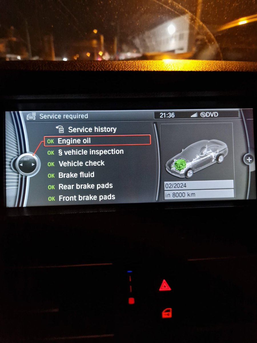

Conteaza foarte mult intretinerea, dpmdv iti bati joc de masina daca faci uleiul la 30 000 , personal, pentru 525d, 2.0 fac undeva la 7-8 000 km revizia .
Pentru o singura turbina este ok la 10 000 .
Mi-am schimbat acum doua seri , sa-mi arate la 8000 .. 😁
