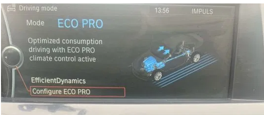

Salut! Recent mi-am achizitionat un BMW F10 520D EfficientDynamics an 2011. Problema este ca atunci cand pornesc masina, ea porneste in modul 'Comfort', iar daca vreau sa o dau pe 'Eco Pro' nu imi apare in navigatie nimic. Trebuia sa imi apara asa:
Iar daca pun masina pe 'Sport' o sa imi apara in navigatie ca am selectat modul de condus 'Sport', cand dau pe 'Comfort' imi apare ca am selectat modul de condus 'Comfort', daca o dau pe 'Eco Pro' nu imi mai apare nimic. Iar daca dau de pe 'Eco Pro' pe 'Comfort', nu imi apare ca am selectat modul de condus 'Comfort'. Navigatia este CIC si are update-ul facut. La sfatul unui mecanic am pus testerul pe ea, nicio eroare. Ma puteti ajuta, va rog, sa rezolv aceasta problema? Multumesc!

Ca atunci cand selectez modul de condus 'Eco Pro' sa imi apara in navigatie ca am selectat modul de condus 'Eco Pro', ca in poza pusa la inceputul topic-ului si sa am acces la cele 2 meniuri, "Configure ECO PRO" si "EfficientDynamics", iar cand dau de pe ECO PRO pe Comfort sa imi apara in navi ca am selectat modul de condus 'Comfort'. Sa imi arate ce am selectat, nu doar Sport. O sa filmez maine dimineata sa vedeti cum face.

studiaza aici  https://www.intalnirea BMW-urilor.com/threads/not-visible-drive-mode-in-cic-after-retrofitted-eco-pro-in-my-bmw-f10.849376/  probabil e codat ceva aiurea in module, incearca eventual sa vezi ce tip de ICM ai si poate faci si un update la module cu Esys la ultimele versiuni de soft.
Bafta.
