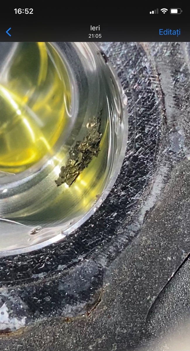

Este pilitura la sistemul de injectie ...
exact, am desfăcut regulatorul și am găsit o surpriza acolo..pilitura deci kit injecție / pompa și curățat conducte rezervor ș.a.m.d
