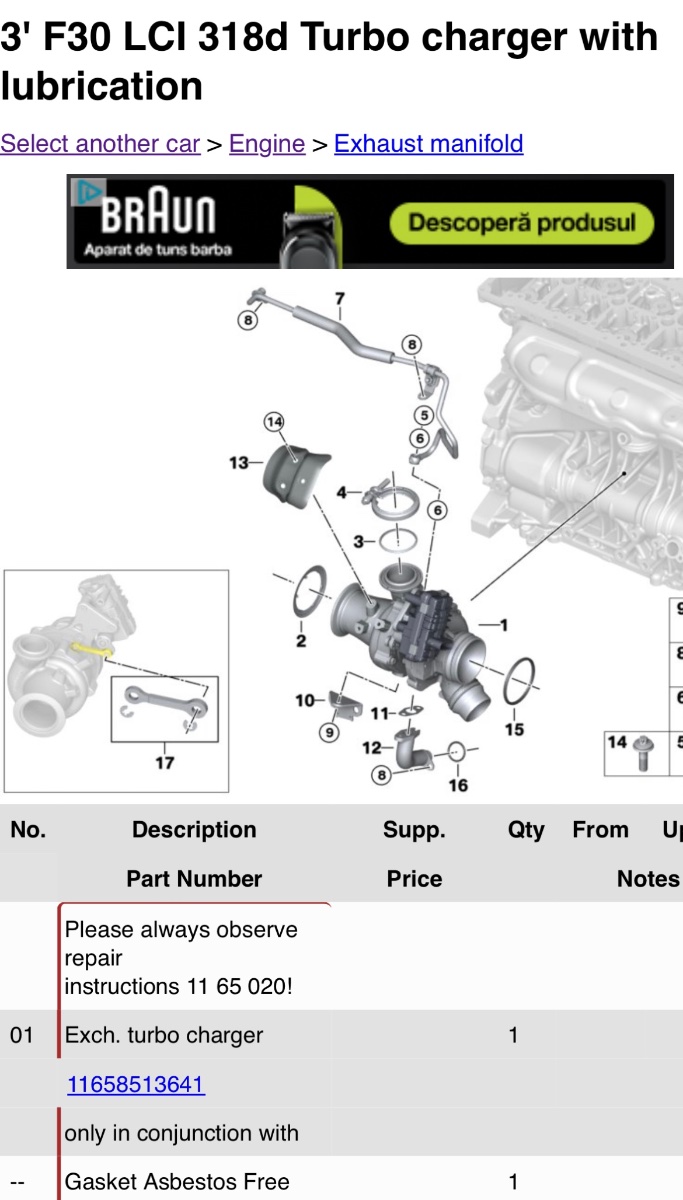

Oricum, cei care au scris in topic ( @DJ Allexinno, @Ali ) ca se schimba garnituri metalice, pot sa puna aici un link de realoem sau ceva de genul acesta sa stie si restul despre ce garnituri sau garnitura este vorba?
Eu m-a uitat la F30 si nu am gasit mai nimic metalic sa sugereze suierat.
Edited by bimmer90f30
  • Facepalm 1
Reperele 2 si 3 sunt garniturile de care vorbeam mai sus. Posibil ca si reperul 4 sa nu mai stranga bine. Mai este un colier asemanator si la garnitura 2, catre DPF. Trebuiesc verificate si acelea.
