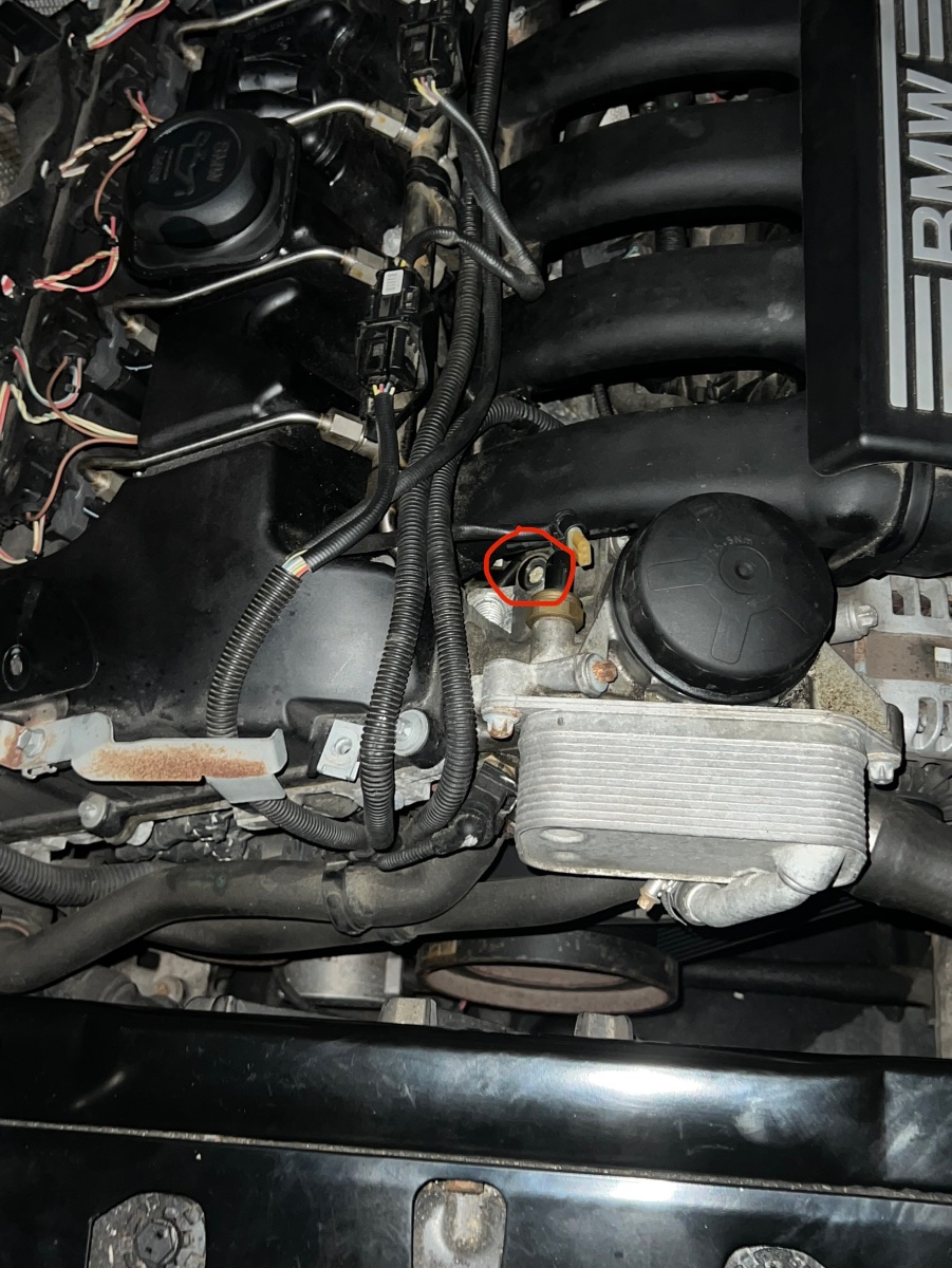

Buna seara , am si eu o problema cu un BMW 523 , am observation scurgeri de ulei si la verificare am gasit problema insa nu stiu exact ce este si cum se numeste locul prin Care pierde

Iti sugerez sa stergi (speli) bine cu apa si ceva detergent locul apoi "usti" bine..
Mergi cu masina si verifici zona din cand in cand pana reapare pata sau ce ai vazut initial, dar mai precis; corpul filtrului sau intre corp si bloc motor, sau urmatorul ansamblu.. (poate fi insasi garnitura, daca realoem o arata..)

https://www.realoem.com/bmw/enUS/showparts?id=FS11-EUR-02-2010-F10-BMW-523i&diagId=11_3753
Piesa 1 e corpul filtrului.
De undeva de langa ea.
Da si tu capacul la o parte si fa o poza de sus

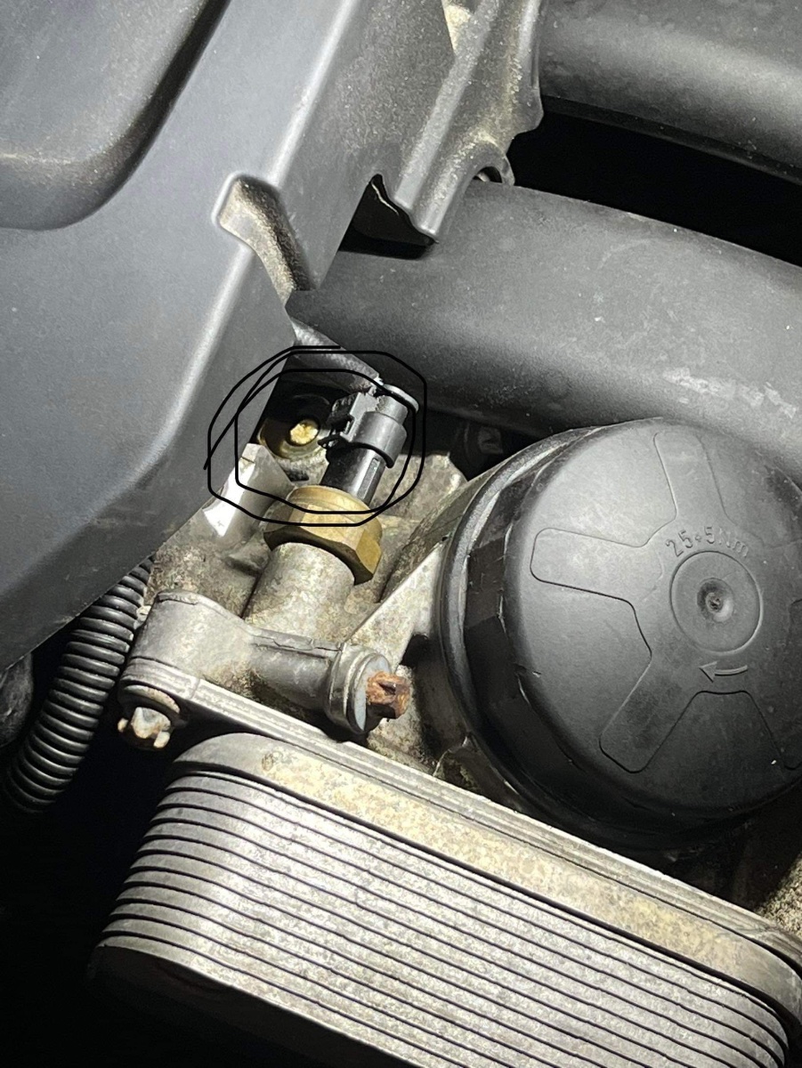

Ii dupa termoflot pe _chiulasa_,cred ca a fost un surub ceva..

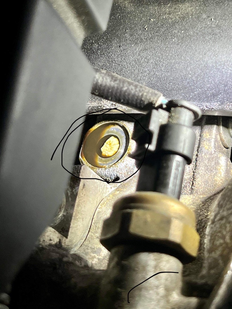

Bucata ramasa pare din plastic. Se misca acea piesa? Gaura se vede a fi filetata? Intr-adevar nu apare pe RealOEM nici un reper in locul respectiv.
Se mișcă,pare a fi ceva spumă specială întărită,l-au rupt la service și au reparat cum au stiut mai bine fara sa zica😂 și nu as vrea sa îl scot pana nu stiu ce sa pun in loc ca arunca tot uleiul dupa

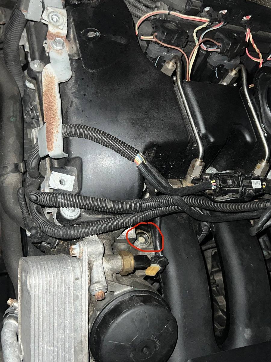

posibil șurub rupt de la minutul 7.18 încolo vezi, dacă cei de la service au umblat la admisie e foarte probabil sa fie de acolo.

Nu pare sa fie surub de fixare galerie de admisie. Acelea au alt unghi de prindere. Probabil este o supapa de aerisire care comunica cu partea de fixare a corpului filtrului de ulei. Motiv pentru care si pierde ulei.

Tocmai am fost sa vad un motor la fel și este un șurub acolo care a fost rupt,deci am găsit ce era acolo problema este cum îl scot😂

Asa este,era un șurub acolo care a fost rupt
Salut,
dai o gaura cu un burghiu si apoi cu extractor de suruburi care are filet invers scoti bucatica de acolo, e simplu. Verifica inainte adancimea desfacand admisia ca sa nu patrunzi prea mult. Obligatoriu inainte de asta du motorul la temperatura de functionare ca sa fie dilatat.
