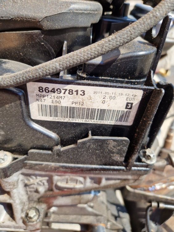

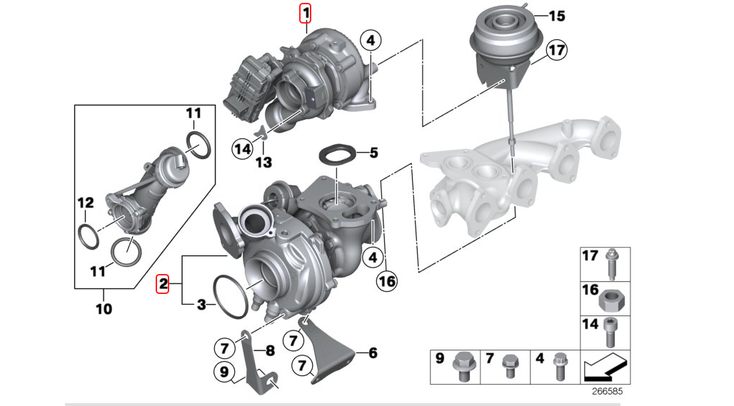

@WIN60 codul motor este n47d20d (care vad ca este destul de rar). atasat poza din realoem. Nu stiu cum se zice exact, biturbo/twin turbo.. cert este ca sunt doua turbine, una mica/una mare.

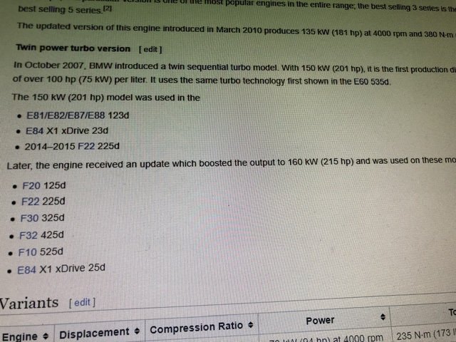

N47 bi turbo nu era decât pe alpina D3 si pe ala 123d , eu parca asa știu.
In rest N47 este Twin turbo sau simplu.
Am inteles, eram curios pentru ca bi turbo N47 sunt rare spre foarte rare.
Twin turbo sunt mai dese pentru ca sunt puse pe E90 si F uri.

25d-ul pus de la finele lui 2011 pe F10 cel putin

Orice bi turbo pus pe N47 E90 poate fi doar acest motor care este luat de pe E87!
Nu te contrazic, asta inseamna ca e acelasi motor ? Inseamna ca mi-a schimbat mecanicul motorul? :))
Scrie : E90, N47 2011
Atunci mai e varianta care, este n47d20c, cea cu surub pentru a doua turbina.

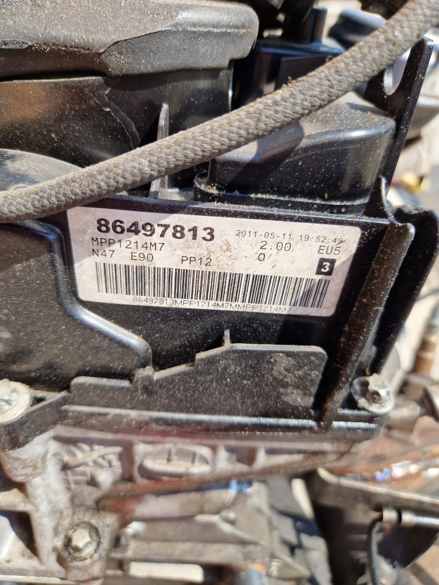

E90-ul s-a produs pana in 2011, acum nu stiu daca au existat versiuni de 325d cu motorul N47 de 218CP. Anterior la verisunile de 25d exista motorul de 3.0 N57, detunat la 204CP. Mai sapa si incearca sa aflii.
  • Thanks 1
Pai stai putin ca aia e poza cu codul de capac. Vezi ca scrie pe blocul motor ce versiune e :))) Nu te mai lua dupa capac… probabil l-a schimbat fostul proprietar/samsar si a pus si banutz in el sa fie cu noroc, sa nu se strice…
  • De acord! 1
Da, la asta nu m-am gândit că putea să schimbe capacul..
Nu era samsar, proprietar din 2016, de când a venit mașina în țară, omul a venit cu ultimul GLC când am luat-o, la firmă la el ne-am găsit..  om înstărit.
Dar dacă un proprietar face mizerii din astea, nu vreau să mă gândesc la un samsar..

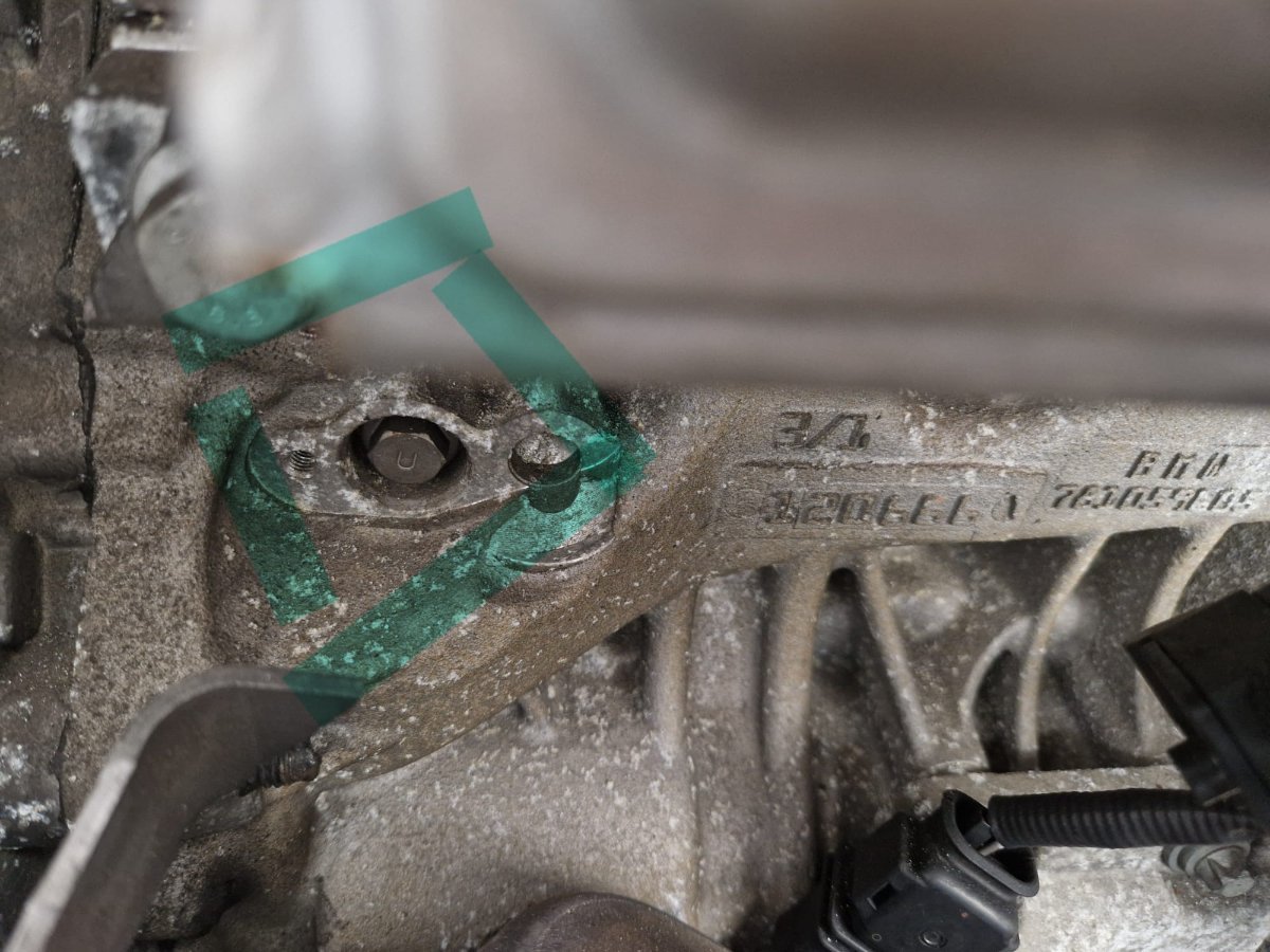

Serios acum, vezi ca trebuie sa fie stantat pe motor ce versiune ai.
