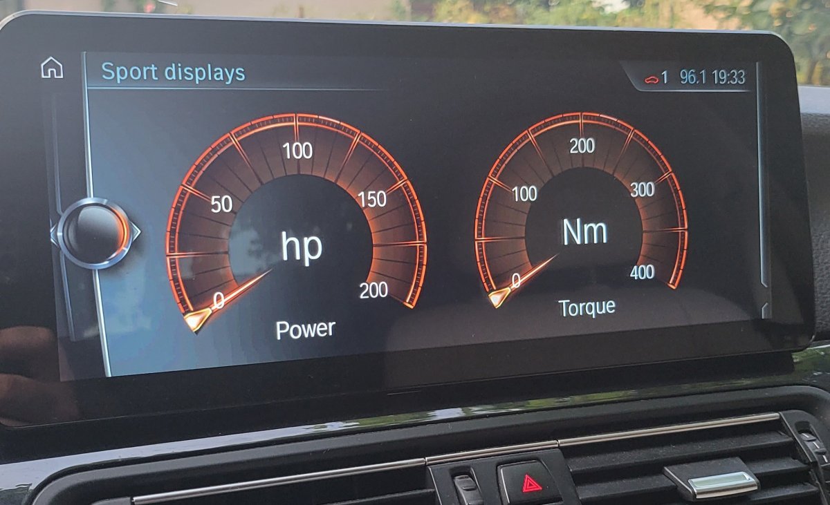

Dupa update s-au actualizat si valorile in Sport Displays.

Diferenta se simte clar, in special dupa 3000 rpm este mai nervoasa. In sport displays la torque se duce pana la 400Nm iar la HP se apropie de 200. Ok, nu este chiar perfect sport displays dar clar diferenta se simte.

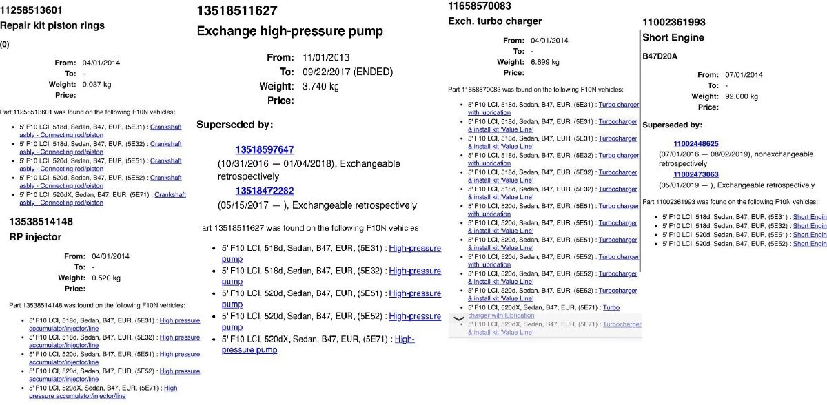

Eu nu stiu ce s-a discutat in trecut pe aici dar uite in imaginea atasata ce piese identice intre 518 si 520 am gasit eu:
L.E. De curiozitate, am cautat si pentru motorul N47 si acolo aceste repere din imagine nu sunt comune intre 518 si 520, pana acum se pare ca acest lucru este valabil la B47

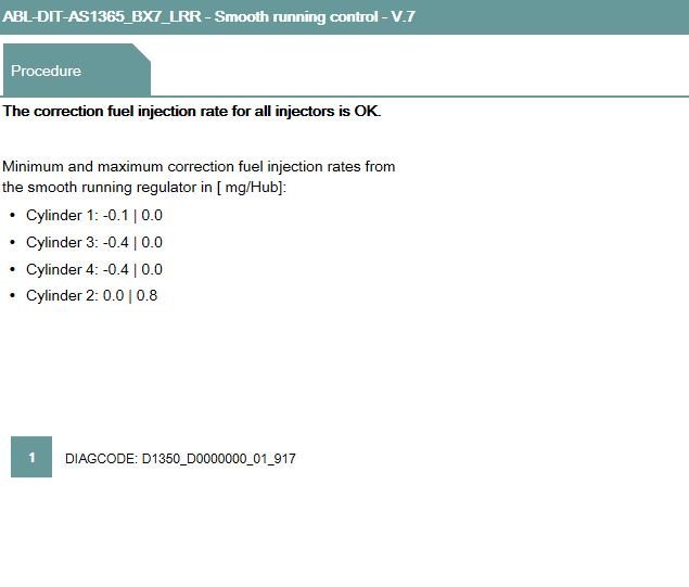

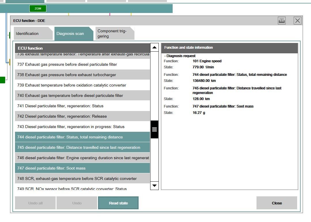

Intre timp am mai modificat in acelasi mod un F10 LCI tot cu motorul B47D20O0 si a mers perfect.
Ambele masini functioneaza ok, ca si pana acum, acelasi regim de regenerari ale dpf-ului.
Valorile de mai jos sunt de pe masina mea care are aproape 300k km:
dpf.thumb.JPG.22fe6413ccede6988c93a9017f2fc3b9.JPGinj.JPG.bc93a07e3e2a94a9b15a404a2c7cd163.JPG

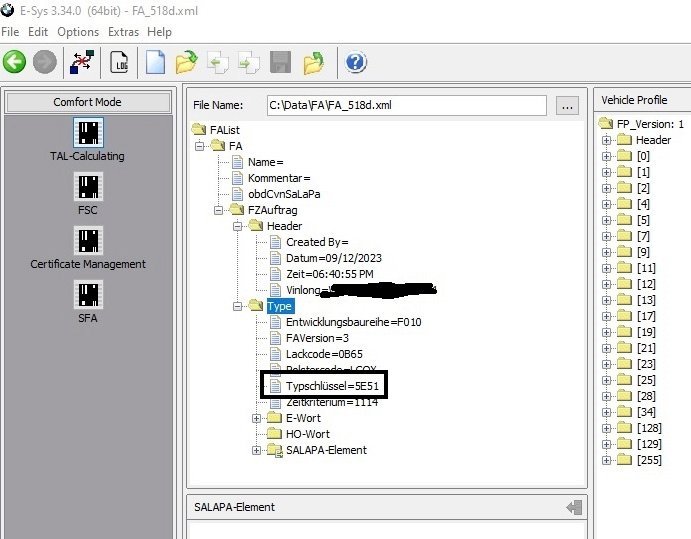

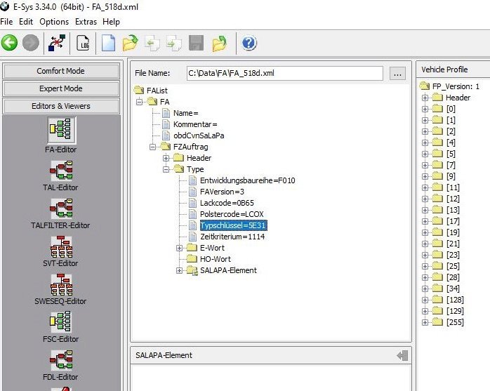

Se citeste cu Esys, FA-ul masinii si se salveaza.
Se deschide in Esys, FA Editor:

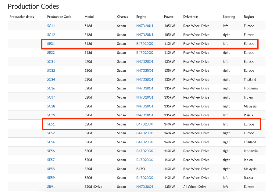

Se modifica parametrul "Typschussel" care tradus in google inseamna type key, Pentru 518d type key-ul default este 5E31. Se modifica in 5E51, type key-ul default pentru 520d. Calculate FP si Save FA
De aici mai departe este procedura clasica de flash pe DME cu esys folosind noul FA.

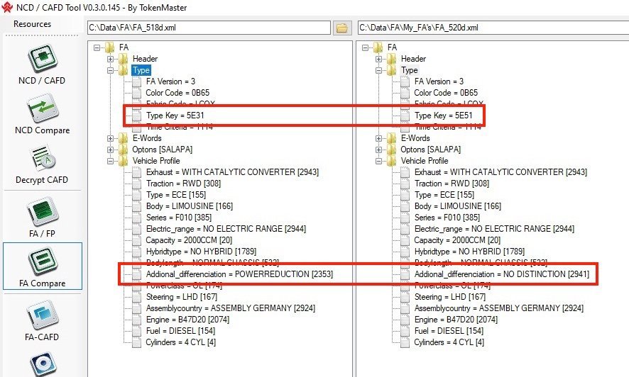

Practic daca comparam FA-urile cu type key-urile de 518d si cel de 520d vedem ca este tot un fel de power reduction:
