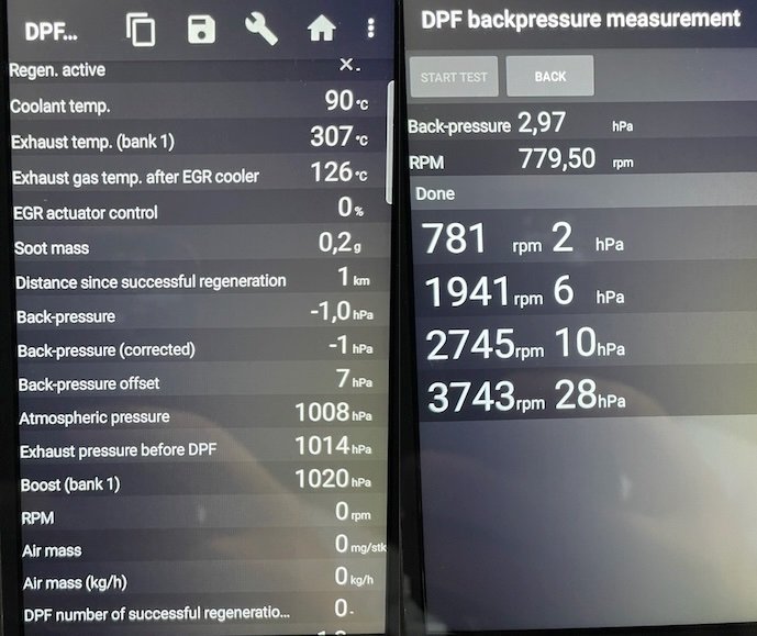

Dupa prima regenerare, am facut un backpressure test (5 - 13 - 24 - 53 hpa la aproximativ 3800 rpm).
Din pacate problema a continuat, regenerari la fel de dese, masina neavand erori.

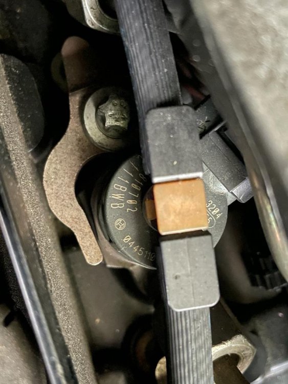

Am verificat injectoarele si am constatat ca injectorul 1 si 2 sunt inversate (le-am rescris codurile).

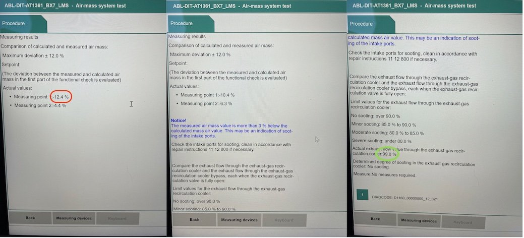

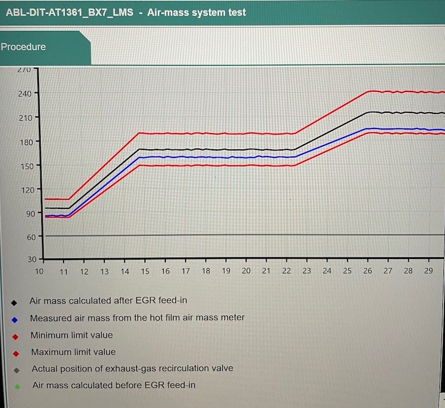

Senzorul MAF se pare ca are o deviatie, la limita zic eu. Am facut acelasi test de 2 ori si o data l-a picat cu o abatere mica fata de valoarea minim/maxim acceptata, atasez poza:
Am facut practic toate testele din ISTA din Air Mass si nu mi-a dat nimic eronat, toate valorile sunt in limite:

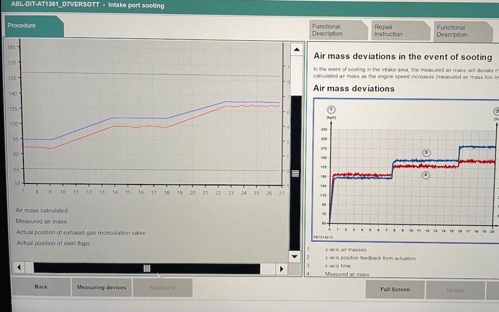

In poza de mai jos, nu stiu cum sa interpretez valorile, in exemplul lor Air Mass calculat si masurat se departeaza la turatii mai mari, la mine se apropie...

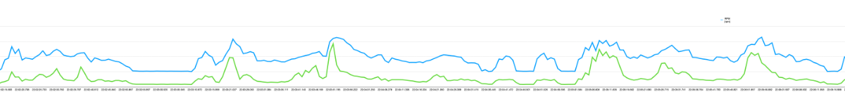

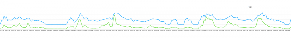

Am facut si un log in mers pe care o sa il atasez. Din acest log am scos un mic grafic acceleratie / Air Mass Masurat ... se pare ca "urmareste" acceleratia, asa cum spunea un coleg intr-o alta discutie.
Sper... sper sa fie ok, chiar daca, sincer va spun, nu mi se pare ok.... nici un martor aprins, nici un semn ca din 50 in 50 km isi face regenerare... incerc sa dau timpul inapoi sa-mi dau seama unde a aparut acest dezechilibru in amestec (de acolo simt ca mi s-a tras)...

La reprezentanta nu au scos injectoarele, le-a fost mai simplu sa-mi spuna ca au resetat filtrul ca fiind nou si ca trebuie sa il schimb impreuna cu injectorul 1… direct pe bani…
Probabil au fost inversate cand s-a schimbat distributia (inainte sa cumpar masina)… dar nici eu nu cred ca asta a fost problema.

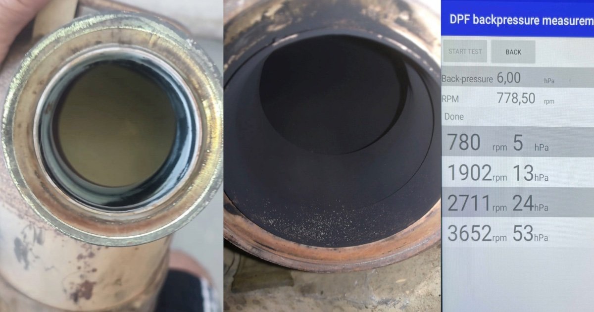

Atasez o poza cu DPF pe intrare, dupa ce a fost curatat vs dupa aproximativ 500 km atunci cand am reconditionat turbo si o poza cu backpressure.

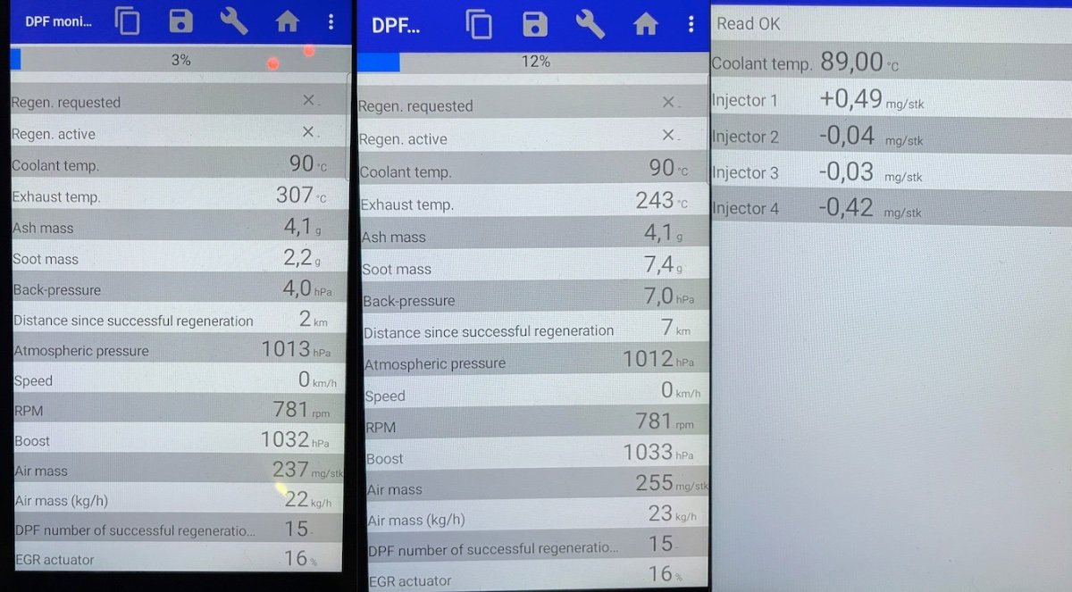

Am inlocuit injectorul 1, asa cum am scris anterior, din cand in cand mai indica corectii peste 1, Bavaria mi-a zis ca are o mica deviatie... trebuia sa incerc si asta.
Atasez poza cu valorile la 2 km dupa regenerare (back-pressure 4hpa, 2,2 gr soot mass), la 7 km dupa regenerare ( back-pressure 7hpa, 7,4 gr soot mass ) si o poza cu corectiile injectoarelor din momentul respectiv.

Motorul are injectoare piezo?
(Eu inca inclin sa cred ca problema sunt senzorii de pe evacuare. Mare grija ca viata DPFului de senzorii aia depinde)

Injectorul banuiesc ca este piezo ( cod 7810702 ).
Daca conexiunea de return pentru motorina e intr-o parte a corpului injectorului e piezo.
Daca e deasupra atunci e solenoid.

Daca returul la solenoid este deasupra, inseamna ca asa am pe masina.
E de bine, e de rau 🤷‍♂️…

Am schimbat MAF-ul , fara sa ii spun masinii ca are MAF nou, am mers 4-5 km, soot crescand la fel de repede (total 14-15 grame). Am oprit, am reinitializat MAF, am mai mers aproximativ 10 km, fara rezultate pozitive. Am ajuns la aproximativ 24 grame soot, dupa care usor usor masina a inceput sa se comporte putin altfel, in sensul ca soot mass nu a mai crescut brusc. Am mers aproximativ 80 km pe autostrada cu diferite viteze. Am incheiat testul cu 130 km parcursi, fara regenerare, soot mass fiind 29.9 grame. A fost pentru prima data cand am observat ca s-au aliniat cele 2 valori ale soot mass (cea cu motor pornit si motor oprit). Cu noul MAF mi s-a parut ca motorul este mai "silentios" la relanti... poate a fost doar o impresie...
Nu stiu cum este facut softul BMW, in cat timp "invata" noile piese montate... poate acum mi-a invatat injectorul schimbat duminica... mama ei de treaba. N-as vrea sa ma bucur prea devreme, asa m-am bucurat cand am reinitializat tot ce am putut pe masina si a mers bine cateva zile...
Am comandat MAF nou, Bosch, in week-end il montez si revin cu impresii dupa cateva zile de plimbari.
Legat de senzorii de pe evacuare, din cat am apucat sa ma documentez, o varianta ar fi sonda Lambda care poate influenta amestecul. Ar fi urmatoarea piesa de schimbat, in cazul in care nu inchid acum cazul.
  • Author
Update.
Am inlocuit MAF, masina s-a comportat exact ca si cu MAF-ul de proba. Soot mass ajunge foarte repede in jurul valorii de 24gr, apoi creste normal pana spre 28-29 gr. Am parcus aproximativ 150 km. Cu siguranta ceva s-a schimbat in bine, inainte nu ajungeam la atatia km intre regenerari, mai ales daca mergeam mai "apasat".
Intre timp am dus la verificat injectorul dat jos de pe masina (just for fun...) si a picat testul. Mi s-a comunicat ca are un debit sub limita inferioara chiar daca este sau nu in sarcina... ma asteptam sa injecteze prea multa motorina... in fine... sunt multumit de rezultatele pe care le am pana acum.
In legatura cu cresterea rapida a soot mass pana spre valoarea de 24g, din cate am citit pe forumurile de afara, nu sunt singurul cu astfel de problema.

Atasez o poza facuta aseara, cu motorul oprit, in care se pot observa urmatoarele:
Presiune atmosferica: 1008 hpa
Presiune inainte de DPF (mai mult ca sigur cititia de senzorul 5): 1014 hpa
Backpressure-offset: 7 hpa
Back-pressure: -1 hpa
Back pressure se calculeaza astfel: Presiune citita de senzor - Offset - Presiune atmosferica.. adica -1 Hpa = (1020 - 1014 -7) hpa
Un senzor ideal are offset zero, asta inseamna ca atunci cand motorul este oprit el va citi tot timpul o valoare egala cu presiunea atmosferica ( asta inseamna back pressure zero, ceea ce este si logic)... In momentul in care am reinitializat senzorii de pe evacuare, prima valoare backpressure cu motor oprit a fost 7 hpa... am mers cateva minute, am oprit masina si automat a fost stabilit acest offset la 7 hpa... Practic masina a luat in considerare aceasta mica decalibrare a senzorului.
Eu nu vad altfel cum ar putea calcula backpressure cu un singur senzor...
Revin si cu o teorie, care cred ca mi se confirma, in legatura cu incarcarea foarte rapida a DPF pana la valoarea de 20-24 gr soot.
Valorile testului backpressure imi dau speranta ca filtrul ar mai fi bun... cel putin dupa ce isi face regenerarea 🤨
IMPORTANT: stie cineva vreo metoda prin care sa ii spun masinii ca nu am filtru nou, ca nu am Ash zero... ca nu am remaining life 250.000 km? Cand am curatat DPF aveam aproximativ 62 gr Ash mass... as vrea sa o invat ca acum are 30-40 gr, nu zero asa cum ar trebui sa aiba un filtru nou.
