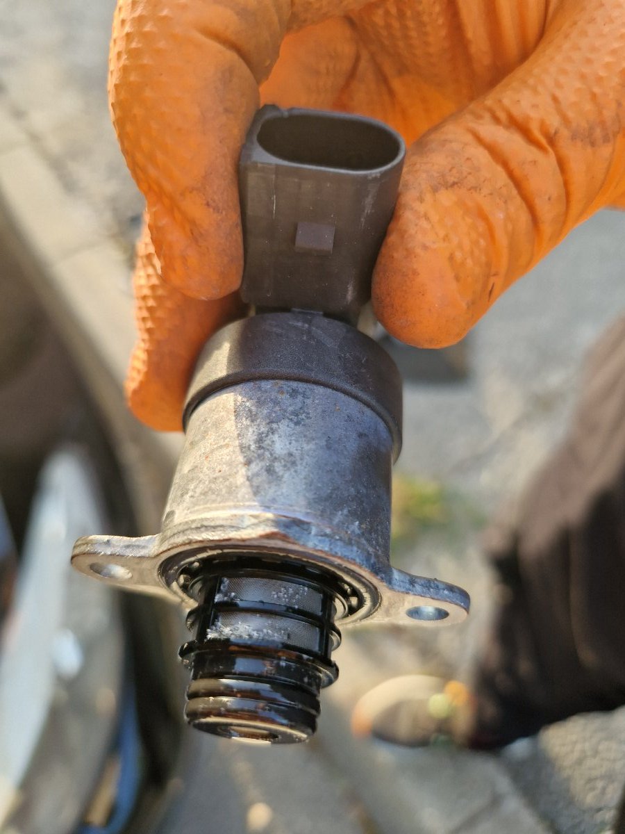

Cost total : 3700 lei.
Fără demontat rezervor și schimbat pompa din rezervor.
Am prins bine kit-ul(2000 lei dezmembrari) .. injectoarele par ok la prima vedere. O să le urmăresc cu ista zilele astea, la rece și la cald.
Trei mecanici, de la mine din zonă au zis că ei nu demontează rezervorul.  Mecanicul unde am dus-o : a tras motorina, curățat pompa(nu știu cum), rezervor și filtrul de motorină îl mai schimb o dată după ce fac 500 km. Uimitor, a zis mecanicul, nu a fost multă pilitură în rezervor.
Acum, doamne ajută..
Sper să nu mai am probleme(inițial am înțeles că-mi demontează rezervorul) .. și voiam să fie "ca la carte"..
