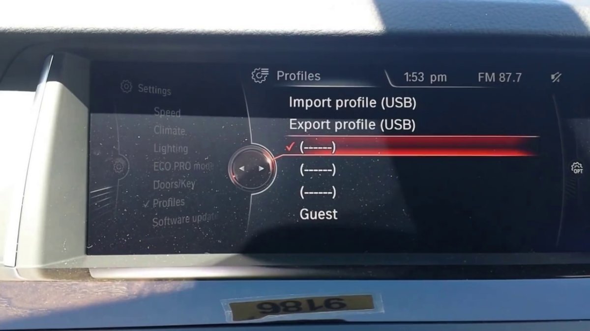

Ba da am o zona cu profilele dar imi zice sa import sau sa export acest profil from usb sau sa dau resetare generala gen

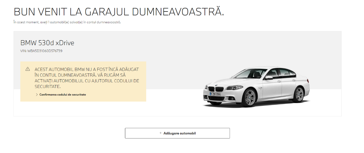

Se plateste un abonament anual. Este platit? Ca altfel masina nu are conectivitate (access la internet).
Masina este din mai 2014.
Repet, daca deschizi myBMW, ai adaugat VIN-ul masinii acolo? Daca da, ai intrat pe store BMW sa vezi ce servicii poti activa/cumpara? E vreo 300 euro pe an sau ceva.
  • Author
Pai nu am platit niciun abonament deoarece pe site nu scrie cum si de unde trebuie achizitionat..
Pe ce site?!? Intra cum ti-am spus, in aplicatie, adauga masina si apoi tot in aplicatie la store. Posteaza aici ce servicii poti activa de acolo.
Calmeaza-te. Pana maine magazinul ConnectedDrive este inchis. Intrasem eu sa iti arat cum functioneaza.
  • Author
Asta e problema ca eu nu o pot adauga decat primul pas ca dupa imi cere confrimarea codului de securitate primit pe masina care nu il mai primesc.. nu am niciun online store

@Vermorel daca te duci la unul din profilele alea goale, ce optiuni ai in dreapta?
Unde e sageata rosie, ce optiuni ai?
si intrebarea doi, ce inseamna 9186?

Nu sunt expert, dar masina este ramasa in contul altcuiva de ConnectedDrive. Cumva trebuie sa-l "scuipi" afara pe fostul proprietar dar nu stiu exact cum se face asta.
Exact la asta ma gandesc altfel nu imi explicam de ce nu o pot aduaga macar in aplicatie chiar daca nu merg functiile pata nu platesc..
Poza este doar de atentie nu e de la mine din masina la opt in dreapta pot sa resetez la setarile din fabrica dar nu am vrut sa dau sa nu stric ceva...

1 minute ago, Romulus said:
Nu ai ce sa strici. Nu ai profile definite, nu esti conectat, baga mare.
Am observat ca daca bifez alt profil gen .. totul se schimba luminile ambientale lumina bord etc si iti spun sincer ma gandeam ca daca sterg profilele sa nu raman fara setari  :))))))

7 minutes ago, Romulus said:
Nu ramai, toatese pot seta, doar are memories in caz ca nefasta vrea roz și radio f
O sa rămâi cu meniul în germană 😄😄
Profilul din mașină nu are legătură cu aplicația.
=)) inca nu am dat resetare oricum nu cred ca setarea de profil are legatura cu contul vechiului prooprietar de connecteddrive..
Alea sunt niște prostii,3 șoferi, setează diferit 3 temperaturi,o tâmpenie.
