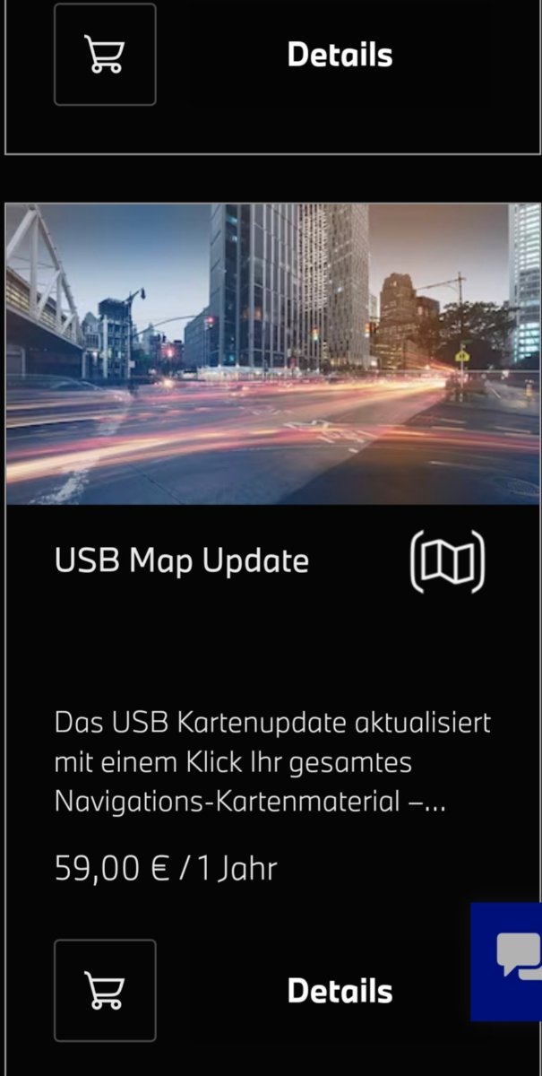

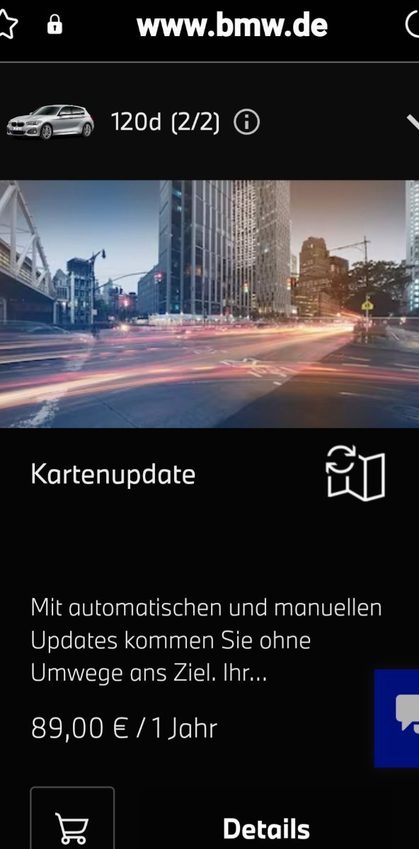

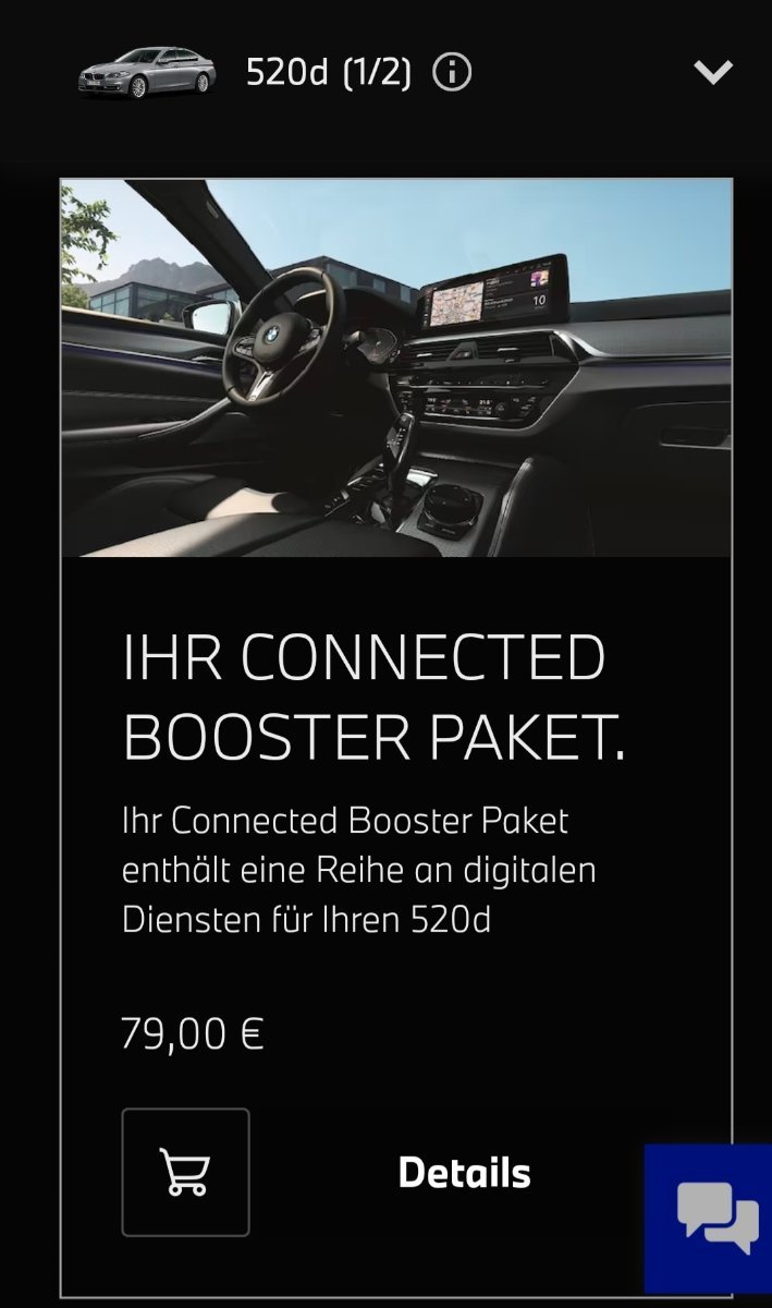

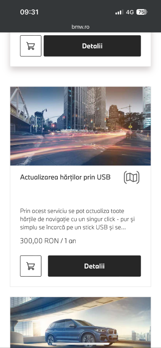

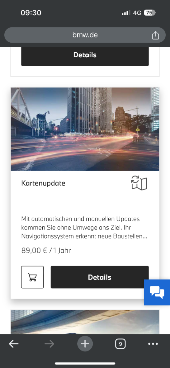

Pai sunt mai ieftine anumite servicii in storeul din Romania… spre exemplu updateul de harti este 300 lei in store RO si 89€ (440 lei) in store DE, Connected Booster e 99€ in DE, 450 lei in RO. Nu cu mult dar sunt niste diferente…
Pai faceti comparatia pt aceeasi masina (!!!), acelasi serviciu, intre DE si RO. Da, sunt diferente intre platforme gen F, G dar si modele.
