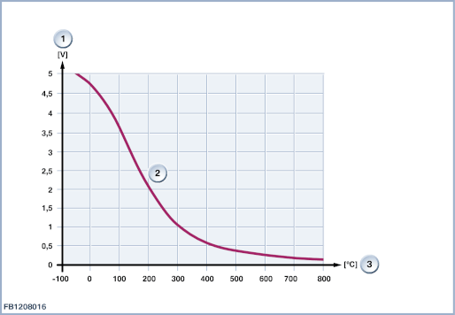

M-am uitat in tis si observat ca, chiar daca ei descriu in aparenta doi senzori, unul care masoara gaze dupa EGR si in grafic (curba carateristica) masoara pana la 400 grade .. in timp ce senzorul dinaintea catalizatorului (13) masoara pana la 800 grade..
Din graficul dat (asemanator in cazul celor doi senzori..) reiese ca pentru 40 grade tensiunea pe senzor ar fi in jur de 4.5V, aceasta scazand cu cresterea temperaturii pana la 0.5V la 400 grade.
Poti sa masori cu un Voltmetru la masa cu o proba si cealalta intepand izolatia cu un ac ascutit foarte foarte putin trecand prin izolatie pana ajungi la sarma. Vezi ca doar un cablu din doua ale senzorului are tensiune pe el.

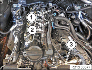

O sa incerc sa pun o poza cu locatia conectorului..
Inclin sa cred ca semzorul de temperatura dinaintea catalizatorului, cel care tu il indici ca arata 125 grade ar putea fi decalibrat.. pentru ca ala are de tras la variatii atat de mari de temperatura.
Senzorul din poza e cu numarul 3. Conecttorul e mai sus, la 1.

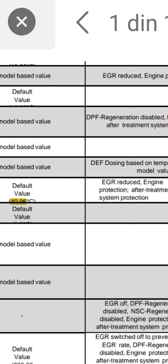

https://dis.epa.gov/otaqpub/display_file.jsp?docid=36504&flag=1
Am gasit acest document, este pentru motorul N57, iar pe ultima pagina se regaseste acea valoare de 40.96 gr default
Fara indoiala documentul e foarte bun si multumesc ca ai gasit asa ceva.
Apoi eu nu vad unde e specificat ca e in default. Toti senzorii din lista aia sunt NTC.. (adica functioneaza invers decat cu ar fi firesc 😉 dar asta e alta treaba) si cu valori ale temperaturii monitorizata.
Poti fi mai precis ce te-a facut sa crezi ca e default in lista?
Edit: Nu am fist atent ca tabelul e mai lat.
E gresit interpretat acel default.. Acel default este mentionat ca o valoare care e arata in cazul in care senzorul nu este montat. Adica ce am spus in prima varianta mai sus in topic. Asta nu inseamna ca nu poate monitorizata temperatura in acea zona pentru ca ei insisi spun ce limite trebuie sa acopere, unde sunt raportate erorile..

Am dat cautare 40.96 si il afiseaza pe ultima pagina si are legarura cu senzorul din fata egr ului

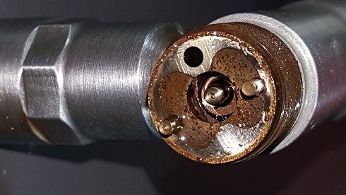

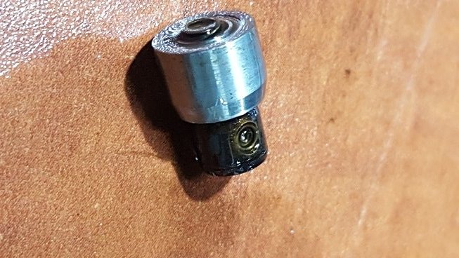

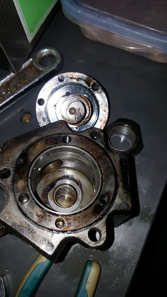

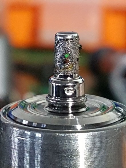

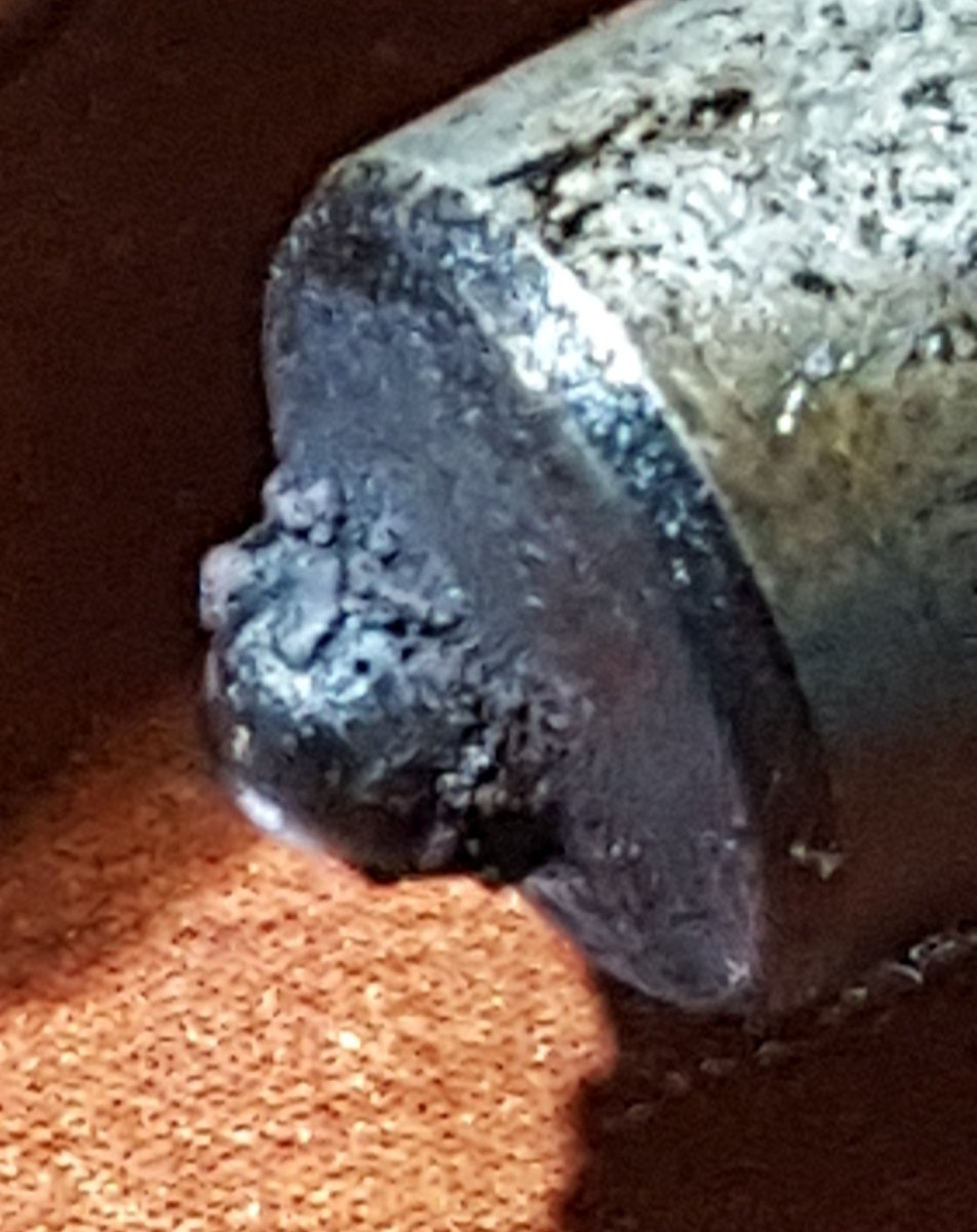

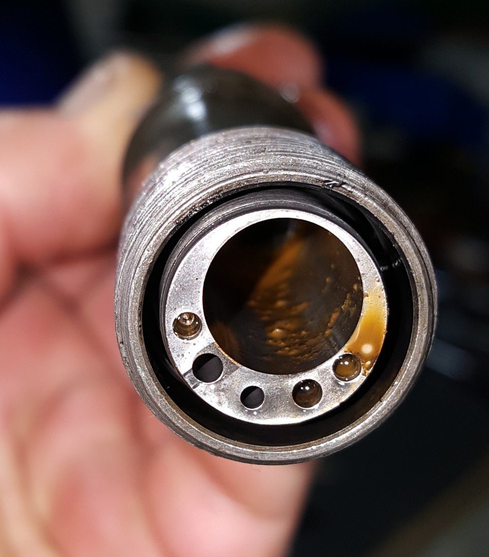

Din cite stiti voi,se depune calamina pe duze,pe exterior,in realitate,ce se depune in interiorul injectorului conteaza mai mult.O sa incerc sa ma explic cu poze,doar ca nu se pot uploada prea multe,si dureaza sa le micsorez,dar cu timpul ,din citeva sute de mii de poze,o sa urc cite ceva.
si alte exemple...
