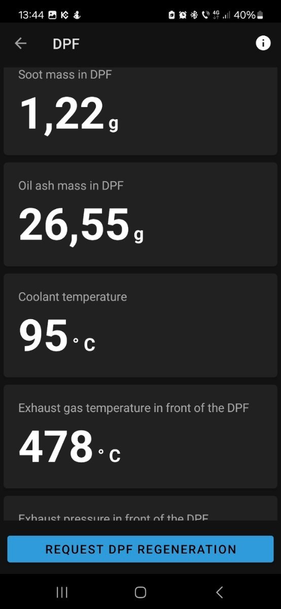

La un BMW 520d (B47 fara AdBlue) in ultima vreme observ ca face regenerari foarte des. Am verificat asta cu BimmerLink la drumuri pe autostrada, si pare ca face regenerari din 30 in 30 km. Grila din spatele narilor sta deschisa chiar si cand masina sta pe loc pornita.
Inclin sa cred ca are legatura ori cu un DPF incarcat (masina are 276.000 km si nu s-a schimbat DPF-ul) sau cu senzorul de presiune diferentiala (pe loc citeste 11g soot daca o accelereze 2-3 secunde pana pe la 3000 RPM dupa ce las acceleratia vede 23 g)
Oil Ash mass e ~ 30g.

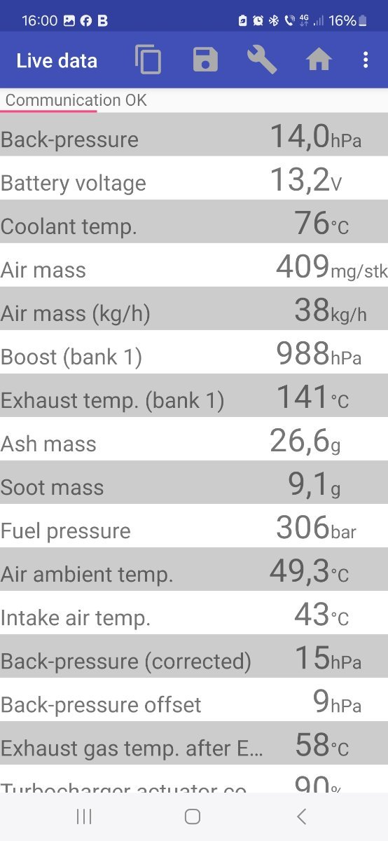

Buna ziua, detin un Bmw F20 118d, motor N47, 300.000 km si de 3 saptamani imi face regenerari dese, mers in oras 50 km, in afara orasului 110km.
Regenerarile le face pana la capat, soot scade sub 1g, apoi urca foarte repede la 20gr unde iar incepe procesul de regenerare. Am avut si zile in care pe deplasari de vreo 25km a incarcat filtru cu vreo 2gr, ceea ce a fost bine. Am observat ca sunt momente cand acel soot creste daca accelerez sau sunt in frana de motor.
Imi da impresia ca ceva face ca acel soot sa creasca repede ca apoi calculatorul sa dea comanda de regenerare
In momentul in care face regenerare se modifica sunetul motorului. Da impresia de mers neregulat, ar da de sarcina si turatia sta constanta.

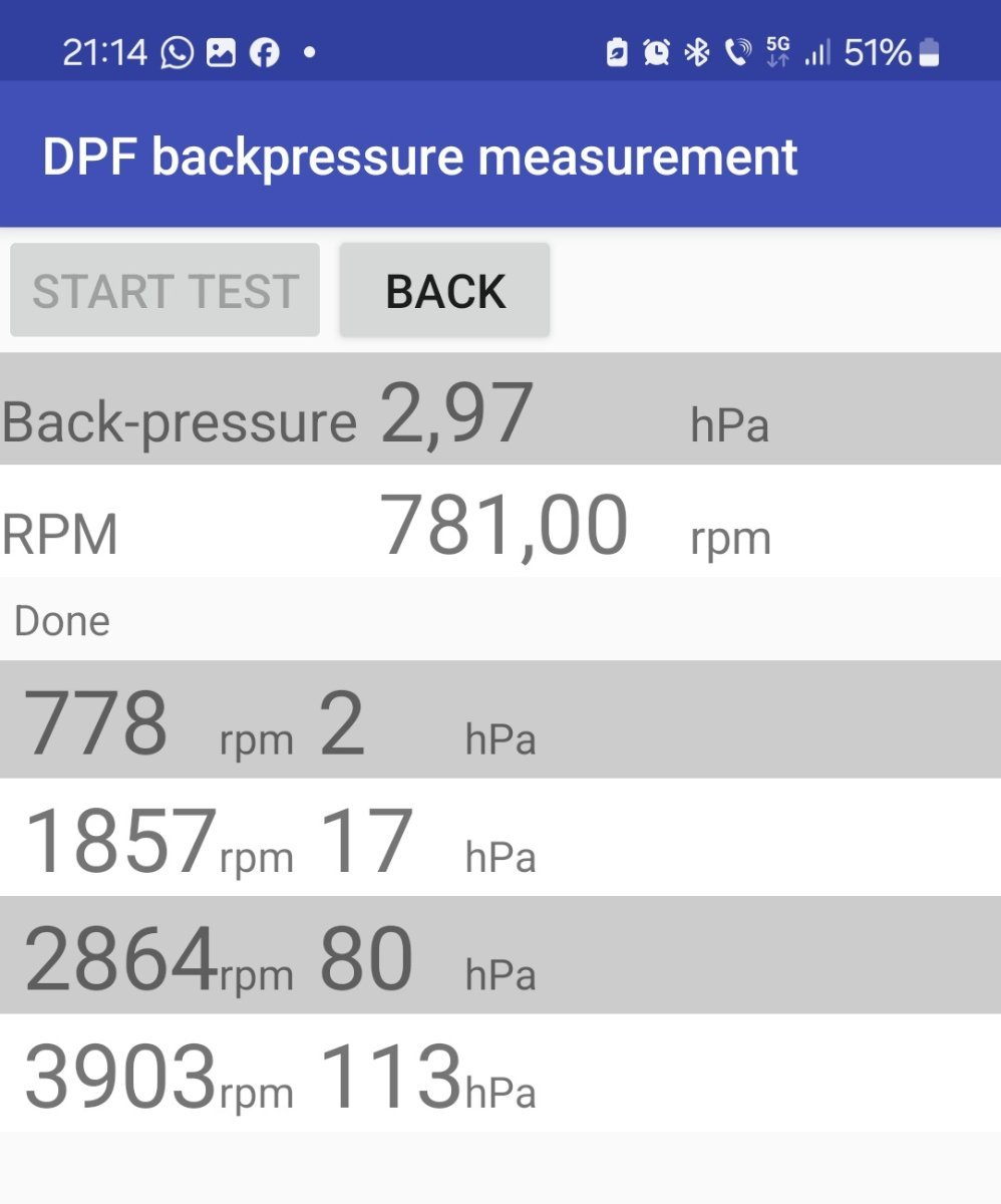

Am schimbat senzorul de contra presiune, valorile fiind ceva mai bune. Nici inainte nu erau mari.

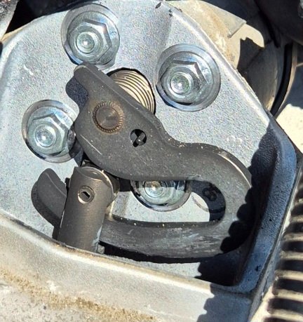

Am desfacut capacul de la Egr si am observat ca acea parghie sta intr-o anumita pozitie. M-am mai documentat pe net si am vazut un alt Egr a carui parghie statea la maxim. Acum nu stiu care ar fi pozitia corecta. Atasez poze.
Nu am si nici nu am avut erori pe masina sau vreun martor aprins.
Va rog, sa ma ajutati cu ceva sfaturi de urmat.
Va multumesc!

Ia frumos un spray wd 40 și dăi bine cu el pe tija egr până vezi că nu mai agață și face cursa completă.Se vede din poză că nu face cursa până la capăt,probabail din cauza mizeriei adunata pe ciuperca egr.
Pe fosta masina dpful m-a tinut pana la 250k km. Am incercat sa il curat de 2 ori la odorhei. Prima curatare m-a tinut cam 10k dar pana la urma a trebuit sa pun un dpf nou sa rezolv problema regenerărilor frecvente. Am scapat complet de problema schimband masina cu una pe benzina. :))
Am incercat sa-i fac cursa completa, nu am reusit. Practic este semo deschis permanent?

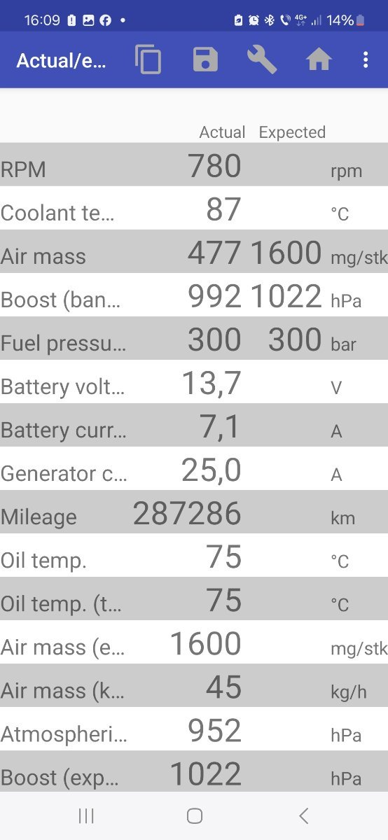

Am recurs la varinata de a scoate mufa de la senzorul de dupa filtrul de aer si am constatat urmatoarele:
Am plecat cu soot 7.35g, am parcurs 15 km si am ajuns cu soot pe la 10 gr. Mers extraurban. Crestea foarte repede
Am scos mufa si mi-am continuat drumul.
Am parcurs pana la 41 km si soot era de 8.87gr.
Soot cu motorul oprit este 8.26 gr.
Daca as fi lasat mufa conectata, soot s-ar fi dus in 15-18-20 si valoarea lui cu motorul oprit ar fi fost sub 10gr.
Cu mufa scoasa, in accelerari soot creste rapid apoi scade treptat, lucru care nu se intampla cu mufa pusa la maf, doar creste.
Valoarea air mass cu mufa pusa sau deconectata este cam aceeasi 477 vs 409 mg/stk.
Nu ar fi trebuit sa imi dea zero cu mufa scoasa?
Valoarea normala ar trebui sa fie 1600, cum spune aplicatia?
Este vreo problema daca merg o perioada cu mufa Maf scoasa? Isi mai face acele regenerari daca ajunge soot la 20gr?
Edited by cosmin_86

Dar valoarea Maf nu este prea mica?
Ai mentionat chiulasa, ar putea fi o cauza? Dar cu Maf scos nu incarca repede soot... nu mai inteleg nimic
Edited by cosmin_86
M-am uitat si eu acum in bimmer-tool si tot in jurul valorii de 400 am si eu pe air mass.
Eu am spus mai sus ce am curatat!
La tine cred ca egr-ul este cu probleme, trebuie verificat!

Nu stiu care mufa, acum am scos mufa de la maf

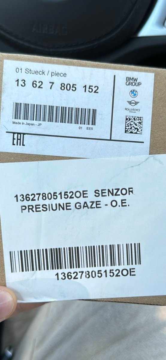

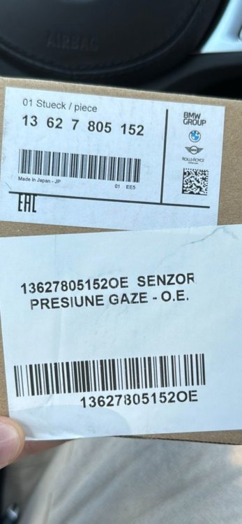

Ce senzor de presiune ai pus la DPF? Daca nu ai pus original, de acolo ai probleme. Hella sau altele aftermarket citesc gresit si DDE face regenerari dese.
Original
Oare se intampla ceva daca merg cu Maf ul scos? Din ce observ se comparta bine la cat am mers azi cu masina.
Edited by cosmin_86
2 minutes ago, srb_alex said:
Imseamna ca ai probleme cu debitmetru daca merge mai bine cu mufa scoasa.
Ce marca sa iua?
12 minutes ago, cosmin_86 said:
Ce marca sa iua?
In prima faza incearca sa-l cureti cu spray pt debitmetru. Este doar o parere, nu te apuca sa schimbi piese aiurea. Cineva care stie sa faca o diagnoza buna ar fi ideal.
In prima faza incearca sa faci egr-ul sa faca cursa completa!

Nu cunosc pe cineva care sa puna testerul si sa interpreteze valorile de la senzori, sa imi spuna asta e ok, asta nu isi face treaba bine.
Pana ajung acasa sa ma ocup sa curat Maf si valva Egr o sa merg cu mufa scoasa de la Maf, sper sa nu agravez ceva. Am de facut vreo 1000km.
Edited by cosmin_86
Curăță egr ul,de regulă  când el nu funcționează in parametrii automat îți dă eroare și pe debitmetru.Dacă ajungi la schimbarea debitmetrului ,pune Bosch(asta e și echiparea de fabrică).
