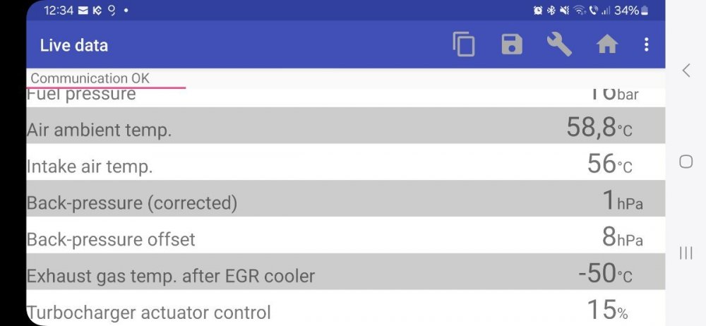

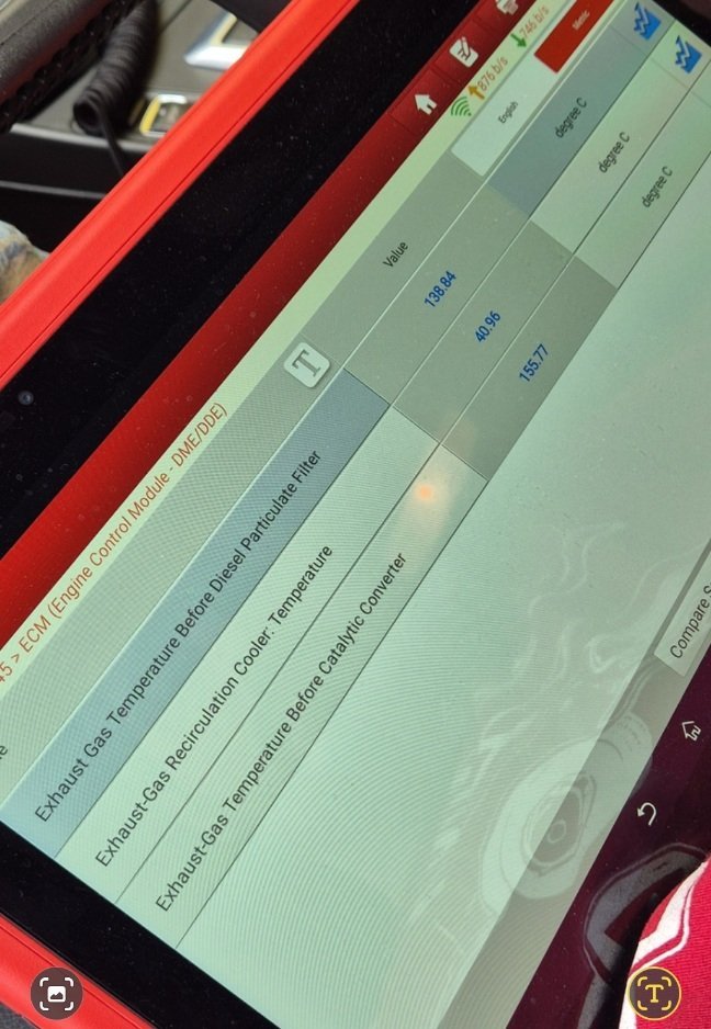

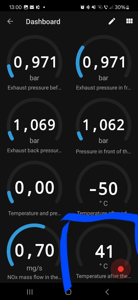

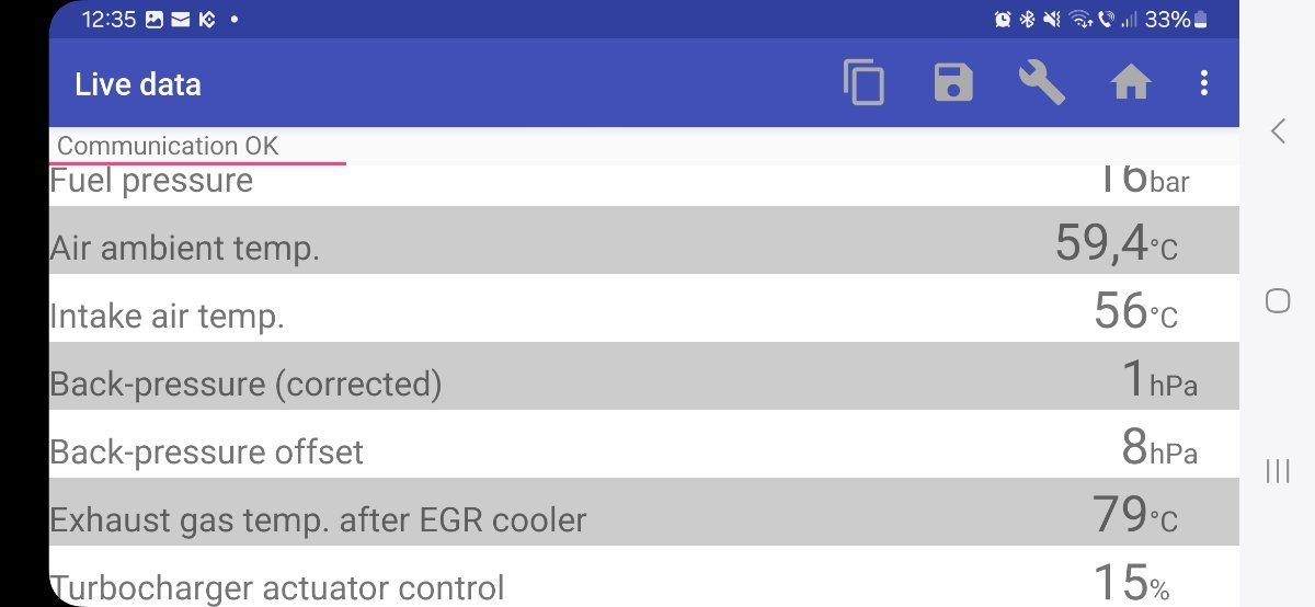

Multumesc, ma gandesc ca  temperatura aceea ar trebui sa fie citita de vreun senzor
Senzorul 15 il pot citi cu bimmertool (poza 1), are 79gr, daca ii scot mufa afiseaza -50 (poza 2). Nu este ce caut.
Daca merg cu mufa scoasa de la senzorul 15 masina se comporta bine, soot se incarca cum trebuie (fac 150km in Buc), a scazut consumul si este sesizabil cel putin 1l/100km.
Cu mufa scoasa soot se incarca si peste 24 gr, aici nu stiu cand de ok este.
Valoare de 40.96gr am reusit sa o citesc cu bimmerlink este cea din poza 3 si 4.
De cine e data valoare 40.96 nu pot sa inteleg, o fi valoare predefinita?
Edited by cosmin_86

11 minutes ago, cosmin_86 said:
Setata de producator...
Nu se prea poate asa ceva pentru ca altfel ai fi avut o singura temperatura afisata. La tine apare 40 grade doar cand scoti senzorul. (sau mai explica o data cand/daca temperatura de 40 grade se schimba, ca nu se intelege clar) asta poate inseamna ca senzorul de temperatura nefiind conectat sau defect, acesta trebuie sa "indice" dea semnal DDEului sa intre (foloseasca) un mod de protectie, nu unul de alarma daca nu e cazul. Are sens ce zic? Intelegi?
Eu banuiesc ca modul de "protectie" este de fapt indicat prin lipsa senzorului face ca clapeta de by-pass a EGR sa permita gazelor sa treaca nestingherite spre esapament/filtru DPF.. de aici si incarcarea cu soot "normala". De fapt nu e prea normala..
Edited by bimmer90f30
Acea temperatura de 40.96 este afisata tot timpul
Nu are treaba cu senzorul 15. Temperatura data de sensorul 15 este de 79 gr, se vede intr-o poza. Daca ii scot mufa imi afiseaza -50.
Deci nu are nicio treaba senzorul 15 cu valoare de 40.96 gr.
Deci care este faza cu acea valoare, cine o da? Si faza e ca nu se schimba niciodata, alte temperaturi date se diferiti senzori se modifica, asta nu
Este o legatura intre acea temperatura de 40.96gr si ca scot acea mufa de la senzorul 15, iar dpf ul nu mai face regenerari dese. Am deja parcursi 250 km de la soot 9 pana la 25gr si inca nu cere regenerare cu presiune diferentiala 0.001hpa motor oprit si 0.015 hpa cu motor pornit.
