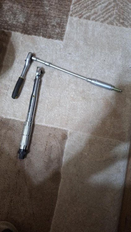

ce tubulara ai folosit pt bujii? 14mm? merci
  • Author
55 minutes ago, pvsilviu said:
https://www.emag.ro/cheie-bujie-14-mm-12-colturi-renault-citroen-bmw-mercedes-asta-3670/pd/DL7XQRMBM/
Am luat-o pe asta pentru ca aveam celelalte accesorii. I-am dat jos cauciucul protector din interior, era risc sa se blocheze in bujie, si gata.
