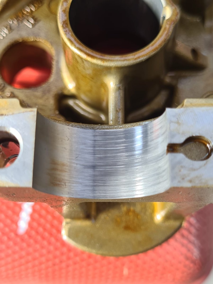

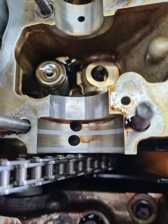

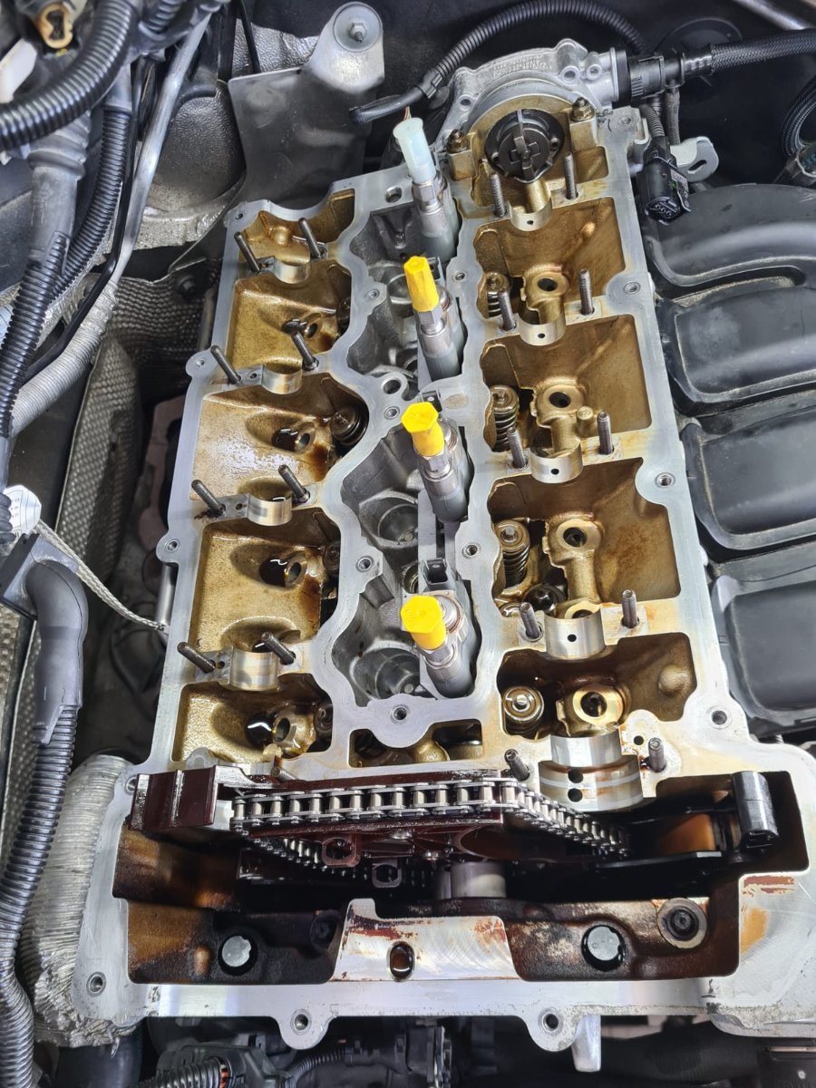

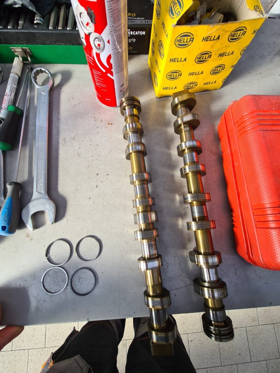

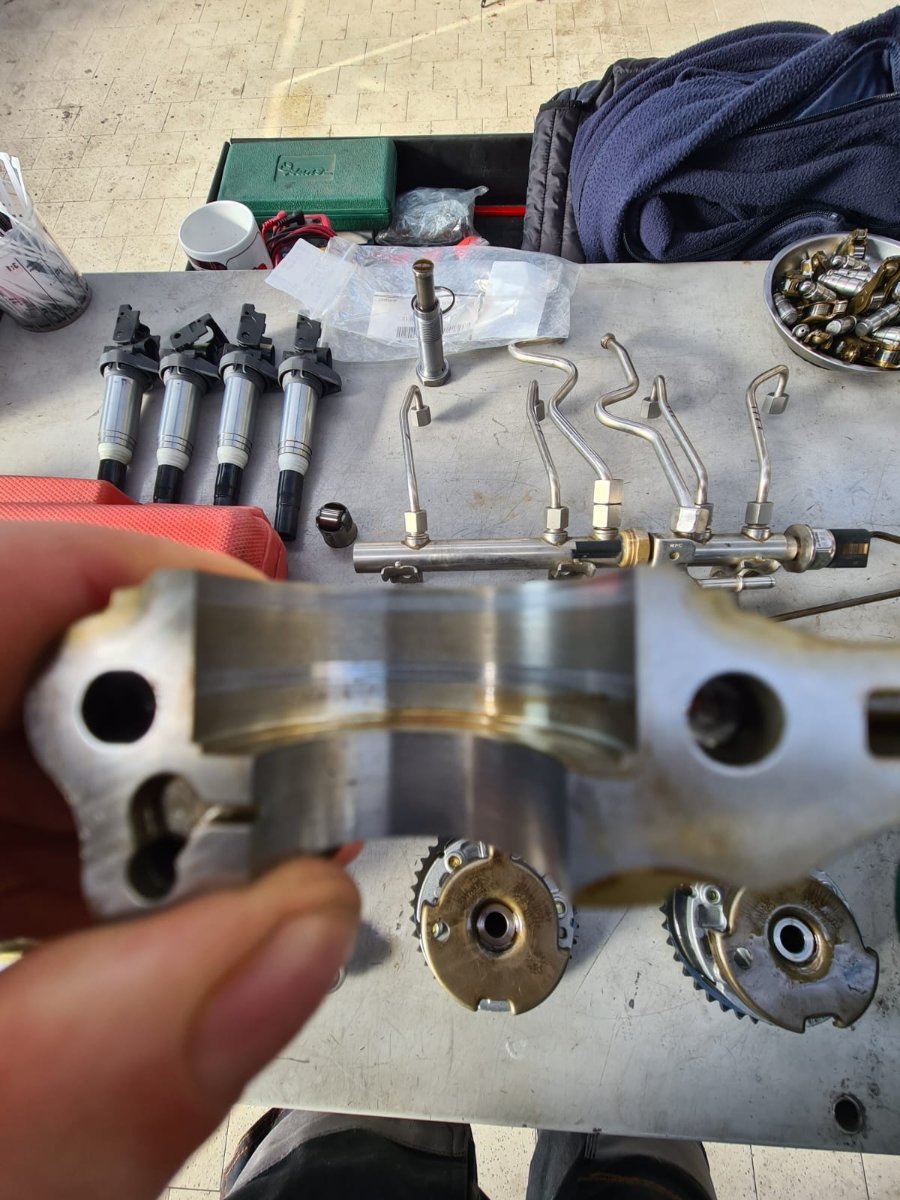

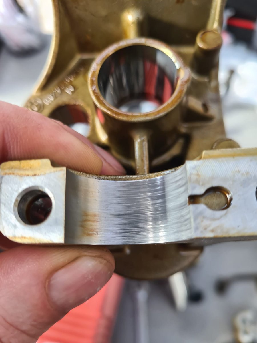

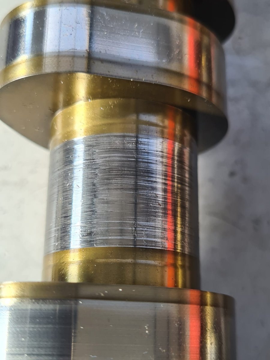

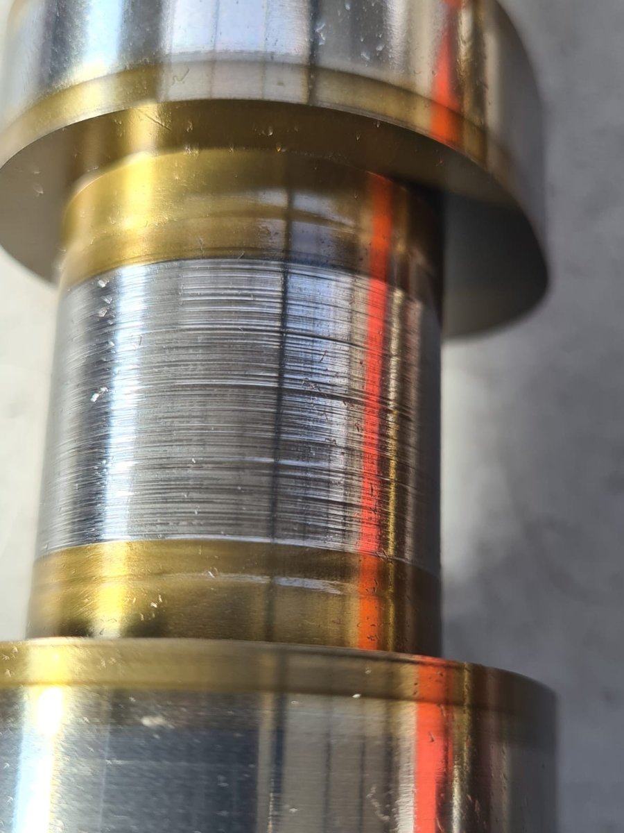

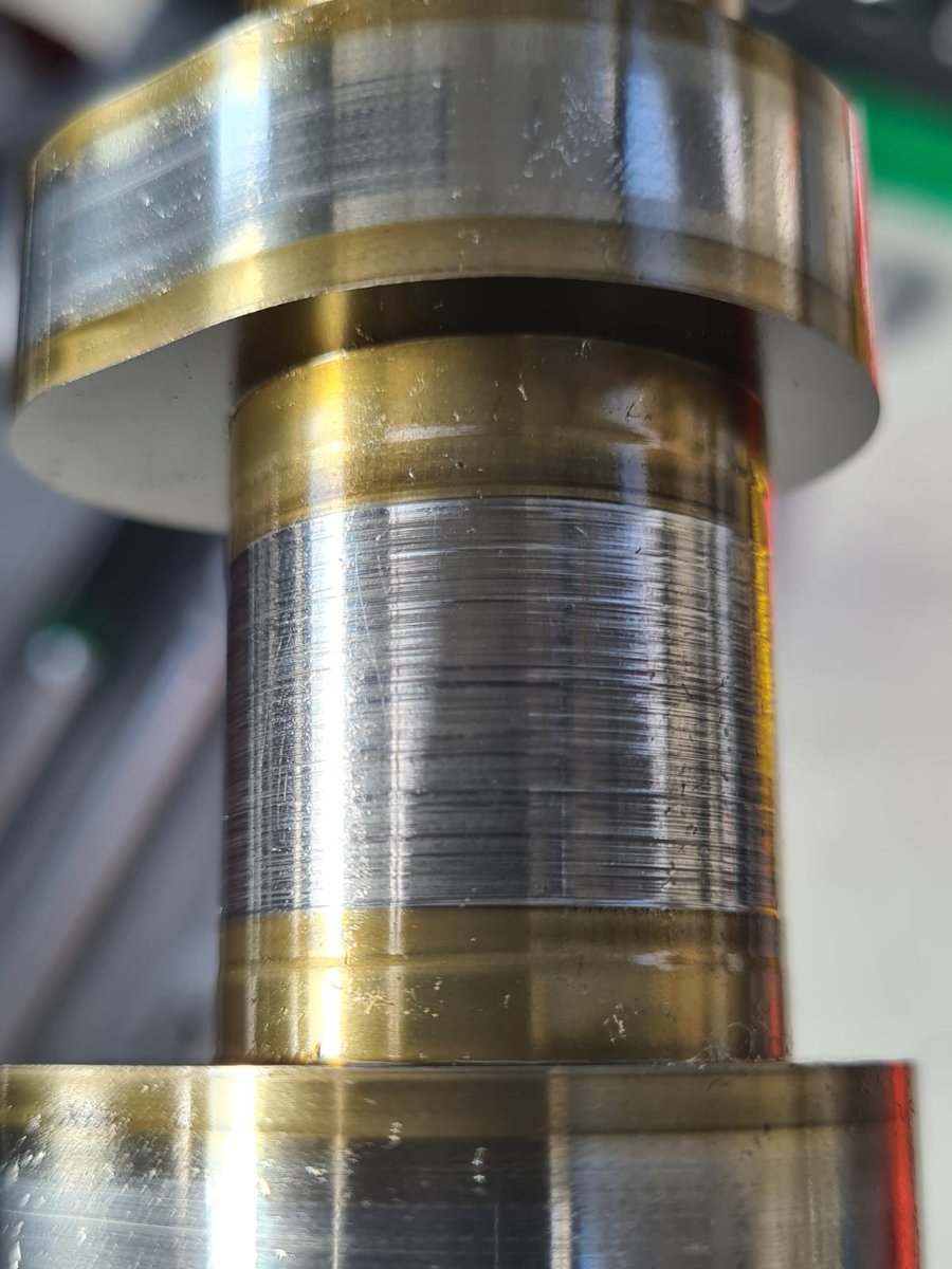

Problema arata cam asa. Axele cu came aparent sunt uzate. Mecanicul zice ca bazat pe uzura care se vede trebbuie refacut sau schimbat motorul si ca investitia nu mai merita.
Merita sa schimb axele cu came poate cu altele de pe le dezmembrari sau sa renunt complet la motorul asta?WhatsAppImage2025-02-11at13_54.52(4).thumb.jpeg.067d1f76286522bcfb43029552dba28b.jpegWhatsAppImage2025-02-11at13_54.52(5).thumb.jpeg.ca29271602c2b2af8061944b08297dde.jpegWhatsAppImage2025-02-11at13_54.52(6).thumb.jpeg.be903782dc4421712b3628d952515db7.jpegWhatsAppImage2025-02-11at13_54_51.thumb.jpeg.8312a1ce5e768fccdcd1a0b218191ec1.jpegWhatsAppImage2025-02-11at13_54.52(1).thumb.jpeg.0bbff3fedf06725c0323e6abe152886f.jpegWhatsAppImage2025-02-11at13_54.52(2).thumb.jpeg.b8be5ca7f36c6c0285e87d727f4221ce.jpegWhatsAppImage2025-02-11at13_54.52(3).thumb.jpeg.f4b1d61e1b58fd44b06aad77b9b9990f.jpegWhatsAppImage2025-02-11at13_54.51(1).thumb.jpeg.6e158588cd51f10da864a95b4bfc22c8.jpegWhatsAppImage2025-02-11at13_54.51(2).thumb.jpeg.e1c101f11ae8ee5b19c61839f2c32aa6.jpegWhatsAppImage2025-02-11at13_54.51(3).thumb.jpeg.f05e01e35306bfa8457d15a1822fa655.jpegWhatsAppImage2025-02-11at13_54_52.thumb.jpeg.6dc149f6dbcd374ce399429a7459b146.jpegWhatsAppImage2025-02-11at13_54.52(7).thumb.jpeg.1bf96be5781133695ecf0c28d9aac15e.jpeg
Daca uzura aia e doar pe capace si axe, poate scapi sa schimbi axele si capacele.
Dar sa dai jos baia si sa vezi ce uzura au cuzinetii de la biele si arbore. Eventual si un boroscop sa vezi peretii cilindrilor.
E uzura dar nu stiu daca m-as incumeta sa zic ca de acolo e zgomotul 100%
Din ce am inteles capacele nu se pot schimba ca sunt cumva parte din _chiulasa_.
Zgomotul vine din partea de sus a motorului, asta s-a lamurit.
Ca sa ajunga la cuzineti au zis ca tre sa dea motorul jos pentru ca nu sunt accesibili doar cu baia de ulei data jos.  Toata distractia ma costa vreo 6000 de lei. Bani pe care oricum tre sa ii dau daca schimb motorul. Nu mi se pare rentabil sa dau banii astia doar pt a investiga o problema care nu cred ca exista.
Momentan ei au facut o presupunere pesimista bazata pe uzura de pe axe.
Zgomotul nu-i de ieri de azi, trebuiau sa ii sara de mult pistoanele prin capota zic eu. Ori masina merge fin.
I-am rugat sa imi gaseasca niste axe cu came in stare ok la dezmembrari si daca nu gasesc, sa o  impacheteaze la loc si mai merg asa pana crapa de tot si apoi ma hotarasc daca ii schimb motorul sau ii dau foc. 🙂

Asa este. Chiar la aceeasi chiulasa, se pastreaza pozitia initiala, nu se permuta intre ele - acolo unde ar fi posibil.
E greu de spus daca un set de axe cu came fara uzura ar fi o solutie. Avand in vedere starea lagarelor, ma tem ca si axele noi ar putea ajunge la fel, in scurt timp.
Daca restul motorului este OK, poate o alternativa mai ieftina ar fi sa cauti o alta chiulasa, cu tot cu axe, in stare buna. La o cautare rapida pe net, observ ca se vand in zona 400€ - 800€.
Oricum, daca vei repara acest motor, trebuie sa gasesti si sa remediezi cauza pentru care ungerea axelor a fost deficitara.

Asa ca, pentru moment, au schimbat niste suruburi si segmenti la axele cu came si un furtun de gaze carter.
Zgomotul a disparut aproape complet.
Vineri, cand am luat masina de la service, erau +10 grade Celsius afara si nu s-a mai auzit absolut nimic.
Azi am facut o plimbare de vreo 60km la -5 grade Celsius si l-am auzit de 2 ori foarte scurt si foarte estompat.
As estima undeva la 5-10% din volumul la care era inainte de maruntisurile astea ce au fost schimbate. A trebui sa stau sa ascult atent sa pot sa il disting de sunetul general al motorului ceea ce e super. Nu imi mai toaca creierii la drum lung.

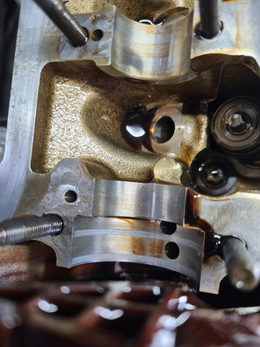

Da, am fost acum cateva zile la un mecanic recomandat de un coleg forumist pentru schimb de ulei, si o verificare de consumatori.
I-am aratat pozele cu camele si i-am povestit situatia.
A facut omul test de compresie. A iesit ok pe toti 4 cilindri doar ca pe 1 si 2 face compresia maxima la 2 rotatii, cilindrii 3 si 4 fac compresia dupa 4 rotatii.
Uleiul vechi, cca 8000km,  l-a gasit sidef, si aparent si ceva span in filtru.
Inca merge ok masina fara erori dar ma gandesc sa ii schimb motorul curand.
