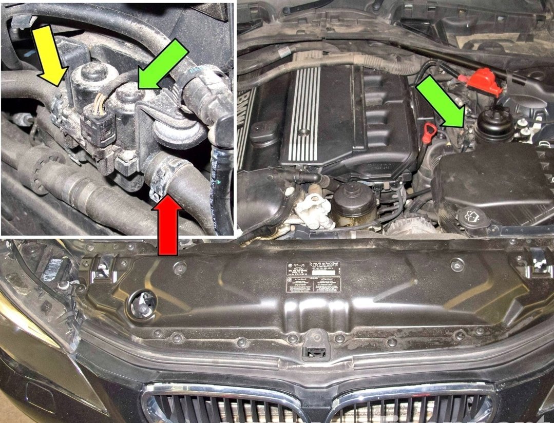

E posibil ca integratul responsabil de electrovalvele de la clima sa fie ars. De la uzura/vechime, electrovalvele fac scurt si neavand protectie, deterioreaza modulul de clima. Electrovalvele se afla pe partea soferului , pe lonjeron . E o singura piesa, schimb-o.
