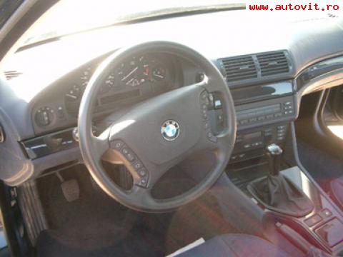

Prin face-lift eu inteleg o operatie estetica, care are o mai mare relevanta la exteriorul masinii.Care au fost modificarile din echiparea interiorului la face-lift si cat de des se pot intalni ciudatenii precum masina mea, fabricata in iunie 2001?
(Ma refer la faptul ca, desi prezinta toate modificarile exterioare ale face-liftului, volanul apartine "trecutului", adica e in 4 spite cu comenzi pe el.Din ce s-a mai scris pe aici, volanul la face-lift e din acela in 3 spite.)
285522[/snapback]
Pai ti-a mai zis Bavaria odata... volanul model nou s-a introdus in 09.2001. A ta fiind fabricata anterior acestei date, il are pe cel vechi. La fel era situatia si cu a mea, fabricata in 07.2001. Si aici nu vorbim de 3 spite, ci de cele 2 modele de volan in 4 spite.
285662[/snapback]
:blink: Uitasem, multumesc ca mi-ai reamintit.
Edited by 525da
Volan "cu facelift" cu si fara lemn:
Volan fara facelift, masina lui 525dA si fosta mea masina:
Mentiune: toate masinile din pozele de mai sus au facelift din fabrica la exterior. Cele din pozele din randul 2 sunt fabricate anterior datei de 09.2001. Got the difference? :blink:
