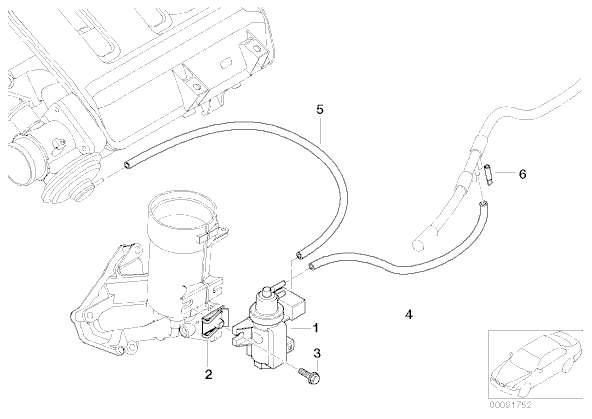

Am avut Egr stricat si l-am anulat si am mers asa 40.000km
Acum cateva zile am luat altul si l-am montat. Am pus si furtunasul la loc pe egr. Rezultatul a fost groaznic!!!

stiu ca sunt doua electrovalve pierburg , una comanda turbina cealalta egr-ul.electrovalva egr daca nu ma insel este in dreapta motorului in partea inferioara e prina in 2 suruburi si are doua furtunse care intra in ea , dar daca zici ca se deschide si se inchide egr-ul inseamna ca aceasta functioneaza.cel mai bine bag-o totusi pe un tester , nu e o avere.oricum problema de aici vine , egr , electrovalva , furtunase etc

Furtunul nr 5 l-am scos din egr si l-am blocat cu un surub. Masina trage egal, nu afuma. De consumat 8,5-9 in oras si 5,9 autostrada.
