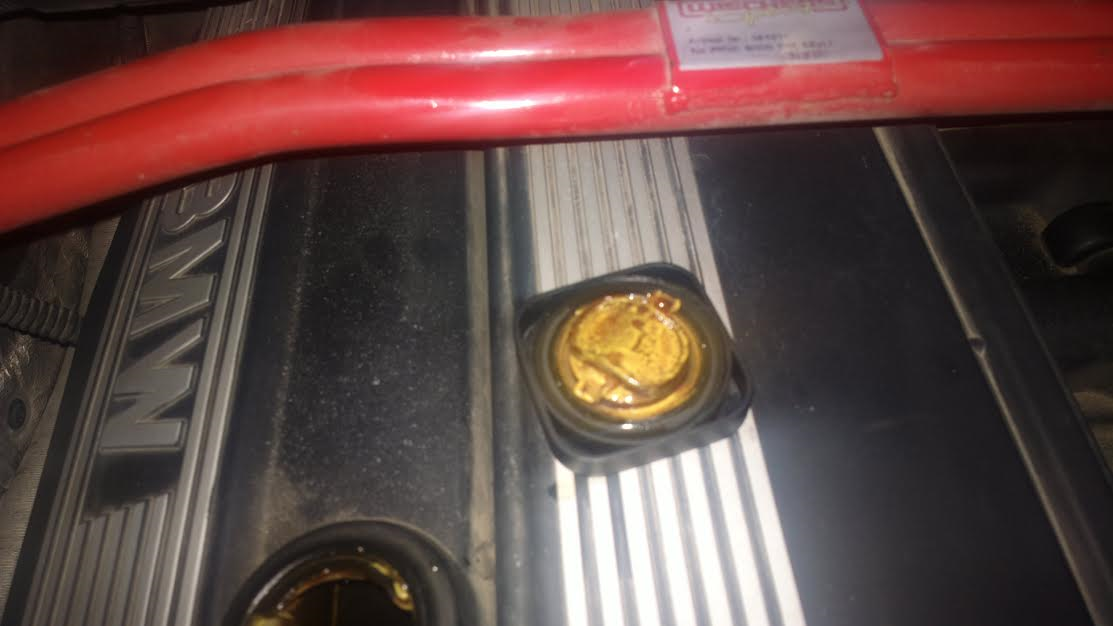

Posted (edited)
stiu la ce frig a fost -20 grade e normal,nu e prima oara oricum când apare,am vazut si ceva scurgeri ulei pe langa vanos line cel de langa senzor ax came admisie.pe la corpul filtru ulei iar e ceva din ce tin eu minte.deocamdata nu e grav dar anul asta vreau sa le rezolv.bara e Wiechers dar tocmai ce s-a fisurat la o prindere de pe oale,o sa fac o poza zilele astea Edited by alex230ro
