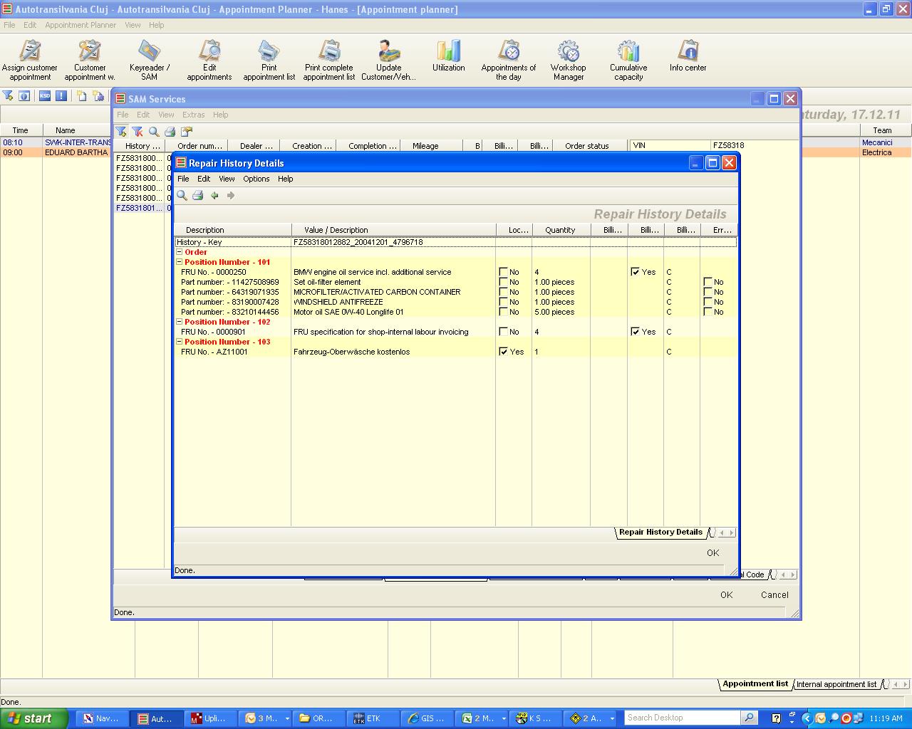

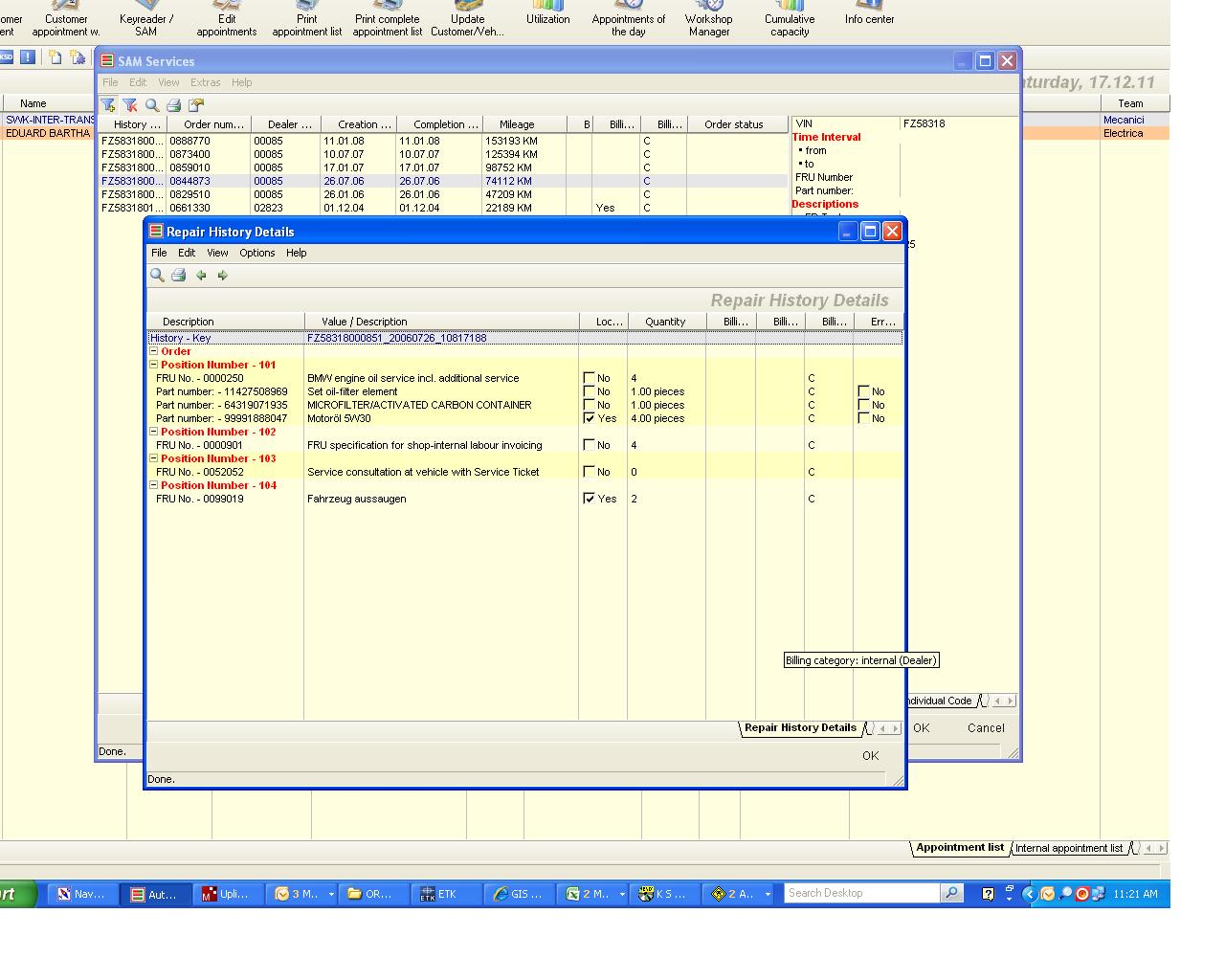

Atasat mai jos aveti istoricul masinii mele de la 0 pana la 153k km.
Dupa cum se vede masina in Germania a vazut numai schimburi efectuate la 25 - 28k de km cu ulei oem BMW 0w40 si 5w30 dar cu toate astea va pot spune ca motorul e cat se poate de curat pe dinauntru fara nici o urma de depuneri la valvetronic. :)
Schimburile au fost facute de regula la intervale de 6 luni, masina ruland in fiecare an cca 50 - 60k de km (aviz amatorilor cu masini diesel si km REALI!), banuiesc ca pe autostrada in regim de naveta, caci altfel nu prea vad cum sa fi facut atatia km, numai daca n-o fi fost vreun taxi sau ceva de genu, nu se stie niciodata.. :D
E vorba de masina din semnatura, un 318i fl din 09/2003.
Astfel concluzia mea personala este ca: in conditii ideale se poate tine uleiul chiar si pana la numarul maxim de km recomandat de producator fara nici o problema, daca masina este folosita doar pe distante lungi in regim de croaziera fara sa fie forjat si dus pe rosu, cum avem obiceiul noi s-o facem cu ale noastre de altfel..
Normal ca daca masina primeste cox in mod repetat sau este folosita 90% in regim de oras pe distante scurte, uleiul nu va rezista nici macar jumatate din acel interval maxim de 30k de km sau cat o fi dat in fisa sa tehnica.
Deci sustin si eu ideea lui Paul, si anume ca nu prea au relevanta deloc imaginile astea horror incarcate pe acest topic din moment ce nu se stie aproape nimic despre felul in care au fost exploatate masinile alea in intervalele respective de oil service.
