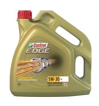

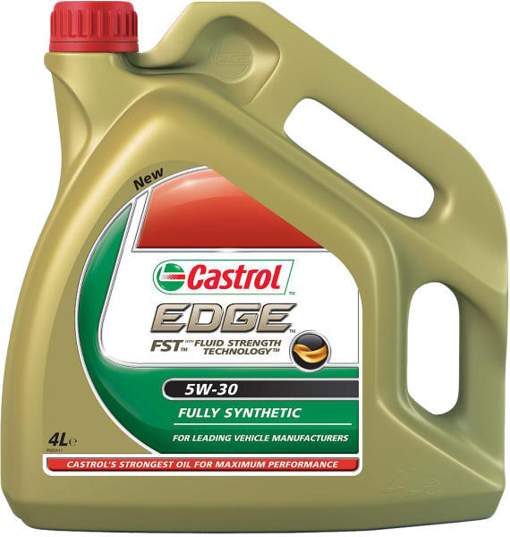

Cel mai bine baga-te sub ea si e cel mai sigur sa vezi ce cutie ai. Referitor la castrol da,intr-adevar nu mai e ca mai demult dar eu personal am cu un e46 318i aproape 80.000 km si am folosit doar castrol edge fst 5w30 iar la desfacerea capacului la motor pt inlocuirea simeringurilor interiorul arata foarte bine,nici o depunere. Deci poti sa il folosesti cu incredere. A da,schimbul il fac la 10.000 km :)
Tot EDGE FST am comandat si eu. Sper sa fie ok. Tu il schimbi la 10k km...pe mine cu nici o masina care am avut-o nu m-a prins 10k cu acelasi ulei..la 8 mii maxim incepe sa il manance..imi plac turele mari :)). Multumesc de sfat. Dar acum am o intrebare care nu ma lasa sa dorm noaptea..unde sa fac schimbul de ulei ? Din auzite unele serviceuri au o masinarie cu care iti spala cutia,iti face un fel de flush cred,astfel inlocuindu-ti cantitatea totala de ulei. Stiti asa ceva in Constanta sau Bucuresti ?
Pentru cei doritori de castrol, recomandarea mea este
- CASTROL EDGE PROFESSIONAL TITANIUM FST BMW LONGLIFE 04 (LL-04) 5W-30 1L
Este varianta dedicata normei BMW LL4 care este peste EDGE FST 5w30.
Daca gasiti sa aduceti varianta nemteasca e si mai bine.
Uleiul oficial pentru modele noi de BMW, ulei 5w30 si BMW LL04 este ( este si MB 229.51 )
- SHELL HELIX ULTRA PROFESSIONAL AM-L 5W-30
Fisa tehnica ofera valori foarte bune, cu mult mai bune decat cele oferite de castrol.
http://www.opieoils.co.uk/pdfs/shell/Shell-helix-ultra-professional-AM-L-5w-30-tds.pdf
Edited by Kspic
  • Downvote 1
Cam toate de la castrol 0w30,5w30,5w40 si 0w40 au norma ll04.Pana si magnatec.
cand ajung intr-un obi (intru mai des) fac poza si iti trimit sa te comvingi acelasi bidon,aceeasi norma 5w30 este LL01 , nu vreau sa ma contrazic cu nimeni iar daca gresesc o sa recunosc, o sa revin cu poza probabil azi cel tarziu maine
