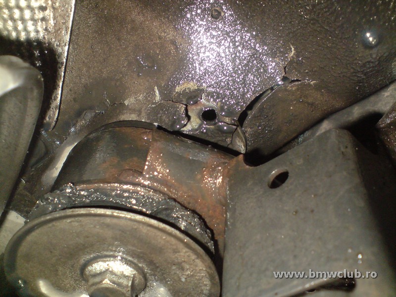

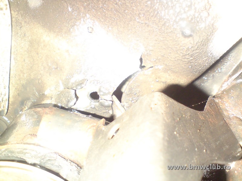

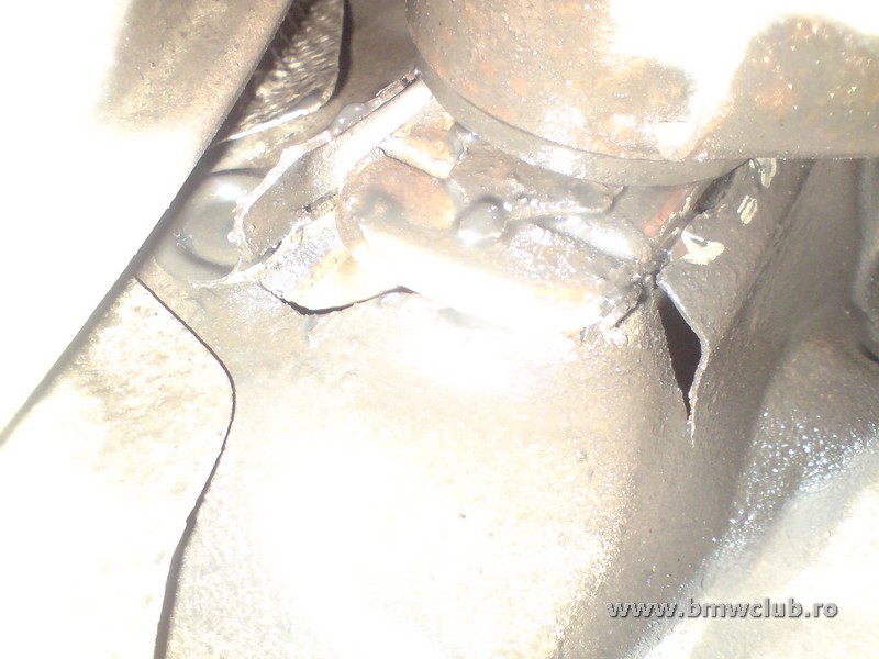

Din cauza materialului prost si a unui defect de design la E46 poate aparea o problema foarte urata- rupturi ale sasiului (banuiesc ca asa se traduce- rear subframe tears).La mine a inceput sa se manifeste printr-un scartait foarte urat care venea de undeva de la suspensia spate- in unele cazuri trece direct peste scartati intr-un troncanit urat la orice denivelare.
In cele din urma m-am bagat sub masina si am gasit niste rupturi hidoase ale sasiului in zona de prindere a intregii suspensii spate- aveti si niste poze pentru exemplificare.
Intrebare mea este: s-a mai confruntat cineva cu problema asta ?Care e rezolvarea acestei minunate probleme pentru care BMW s-a ales cu procese in Statele Unite ?

Probelma e mai veche, mostenita de la E36. Nu stiu de ce inginerii de la BMW nu au invatat din greseli si au continuat cu acest viciu de fabricatie si la E46.
Pentru E36 au aparut si kituri de reparatie:
http://www.turnermotorsport.com/html/detai...T_ID=4111225649 - posibil sa existe si pentru E46.
In general problema apare la masini puternice datorita fortelor foarte mari in diferential dar si datorita gropilor si soselelor proaste.
Metode de prevenire: suspensie normala in loc de sport si/sau franat mult de tot la gropi si ocolirea lor cu orice pret.
Exista kit de reparatie si pentru E46 - pretul e decent- gasit pe diverse siteuri in zona a 150 $ - problema e manopera care cred ca e foarte scumpa pentru chestia asta- implica dat jos tot spatele masinii - rezervor,suspensie,punte spate evacuare,etc.
Plus ca unchiu' Google zice ca BMW ofera ocazional reparatie free pentru chestia asta
Drumuri foarte proaste,suspensie stock- din ce am citit eu e problema pe platforma de e46 -indiferent de motor.Pentru socurile din transmisie care rup in final sasiul e suficient si 1.9 in combinatie cu nenorocita aia de valva CDV - inevitabil da socuri la schimbarea vitezelor.
Poza mai de ansamblu nu prea pot sa fac- astea abia am reusit sa le fac cu telefonul taras pe sub masina.Ca pozitionare poti sa vezi http://www.realoem.com/bmw/showparts.do?mo...hg=33&fg=30
In punctele unde piesa 1 se prinde de sasiu - practic unde e prinsa toata puntea/suspensia spate de sasiu.
Sal . Eu nu am patit asa ceva dar piesa 1 din imagine sa distrus de la rugina si trebuie schimbata , dar un prieten cu un 323 e46 99 , a patit acelasi lucru ca si tine ,scartiaia si batea la deniveleari si cand dadea cu spatele suna tare se auzea in exteriorul masinii , dar a sudato si acuma este ok
Intr-adevar problema e mai posibil sa apara pe masini facute inainte de feb.2000 - totusi poate aparea la orice E46 - orice motorizare intre '99 -'06
Sper ca in cazul meu raspunsul BMW AG sa fie pozitiv si favorabil mie si reparatia sa se faca ca recall
Problema poate aparea la E36,E46 - la E46 exista cea mai mare posibilitate sa apara - la celelalte cred ca e o treaba de noroc/ghinion.
