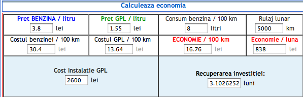

uite asa am ajuns sa amortizez. am refacut calculul pe un site....benzina era 3.8 cand am pus instalatia iar gpl era 1.55. Faceam 5-6 mii lunile acelea ptr ca era vara si alergam mai mult. Consumul de 8% benzina era consumul meu(80% in exterior si 20% din km in oras)

eu nu stiu cum ai ajuns sa iti amortizezi asa repede investitia,mai ales ca pretinzi ca mergi mai mult ex.urban
