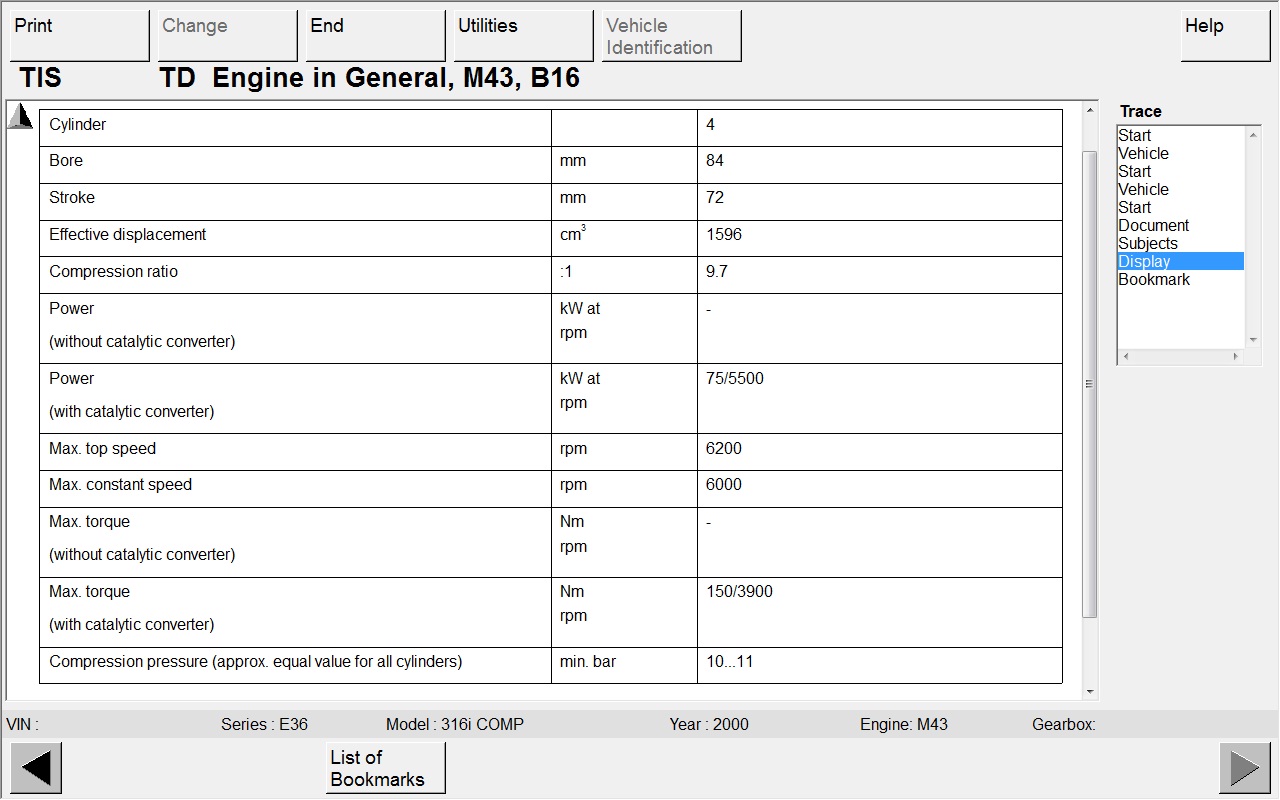

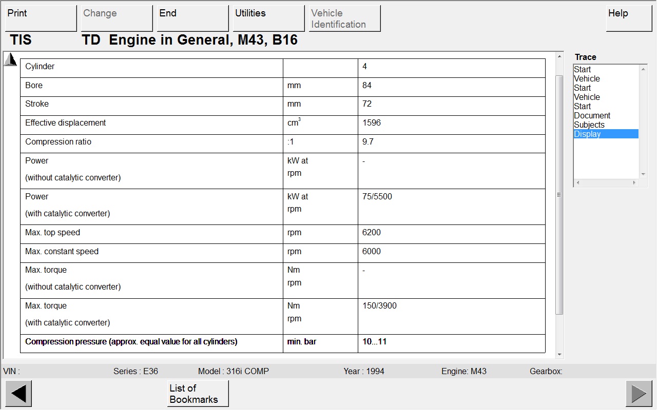

Nu stiu codurile motoarelor dar conform Autodata pt
E36 cu raportul volumetric 9.7:1 , presiunea la test = 10-11 bar
10-11 e prea putin crede-ma, si o dacie nova cu raport 9.5:1 are 13-14 bar cand e noua.
Asa zice Autodata - daca minte, mint si eu.

In autodata sunt specificate alte coduri si nu sunt sigur care motor este asta de 1,6? 1,8?

Nu te aprinde asa repede. E 9.70 : 1 .
1.6.
