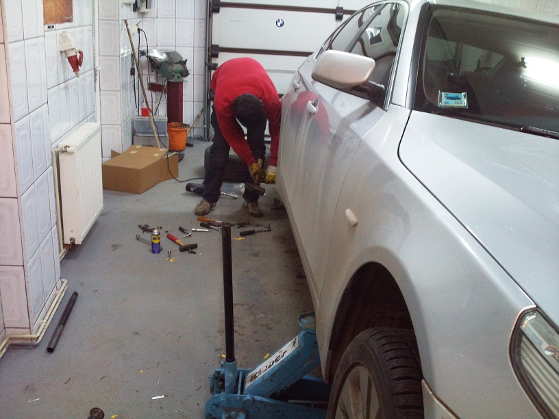

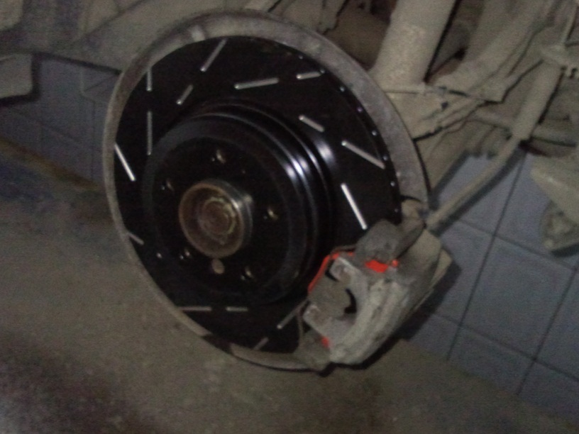

Ok deci m-am hotarat sa schimb discurile de frana deoarece aratau jalnic si cred ca era si unul din ele ovalizate. Asa ca m-am decis la EBC (made in UK), discuri USR si placute RedStuff (recomandate de colegii de pe 5Series.net ).
Discurile si placutele le-am luat de la un coleg de pe forum si instalarea in service-ul unui coleg de pe forum (B-69-TAU / Robert).

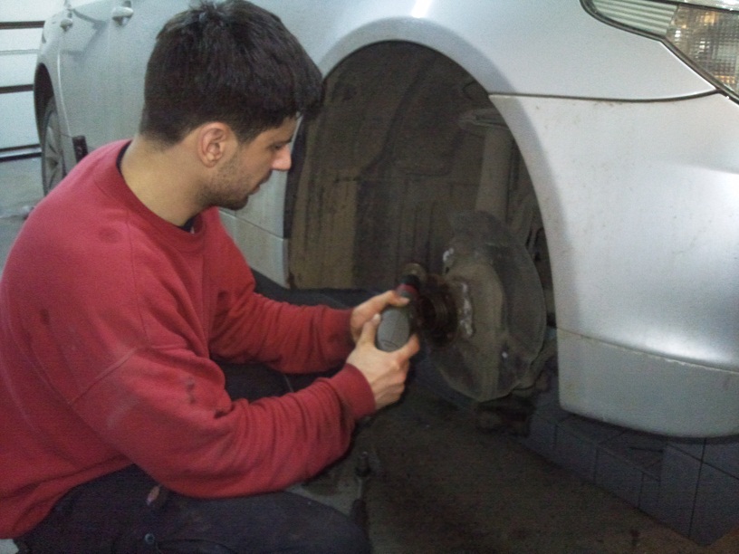

Instalarea a durat doar 2,5 ore si a constat in schimbat discuri, placute si lichid de frana, totul efectuat frumos, curat, rapid si ok ca pret! Cel mai mult m-a incantat ca pot sta langa masina si NU am avut de a face cu acei renumiti "mecanici" care "stiu tot, sunt cei mai buni si cei mai eftini ".
Si ca mecanic de meserie (utilaje si alte motorase maritime) il recomad cu caldura, deocamdata, ca daca ma supara la celelalte reparatii (urmeaza bucsaraia fata si ulei/filtre) imi iau laudele inapoi :)
Dupa ce am terminat la el de instalat, am dat o fuga pe A2 ca sa rodez franele cat de cat, ca prima impresie (rodaj de 100 km ), pot spune ca am scapat de vibratiile la franare, placutele RedStuff sunt ceva mai zgomotoase ca cele Textar (ma rog BMW), insa e un zgomot (nu scartait ) f suportabil ce apare la franarile de la viteze f mari, un fel de zumzait. Ceva normal zic eu la combinatia - placute ceramice si discuri perforate.
Astept sa vad cum sunt cand se vor rula mai bine, ca sa pot spune exact cum se comporta ca performante. Am ales RedStuff deoarece sunt ceramice si nu elimina multa mizerie cum o faceau cele originale care imi inegreau jantele in 10 minute de la spalarea masinii! Deci cu discurile USR, placutele RedStuff si ajutorul lui Robert am scapat de vibratiile la franare, praful de pe jante si cu frane mai bune!
