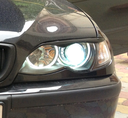

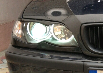

sunt facute 100% de mine... :) detalii tehnice(era sa pun lupa invers si nu intelegeam ceva pe la fire. sper sa nu iau foc!! oricum le-am verificat si paraverificat) ;)
eu chiar cred ca le-am facut binisor!! :frantics:
au iesit OK, felicitari ! :clapping:
pai trebuia si o berica, unde mai era satisfactia? :rolleyes:
Corect. Atunci cand testezi daca le-ai centrat bine trebuie sa te racoresti putin.

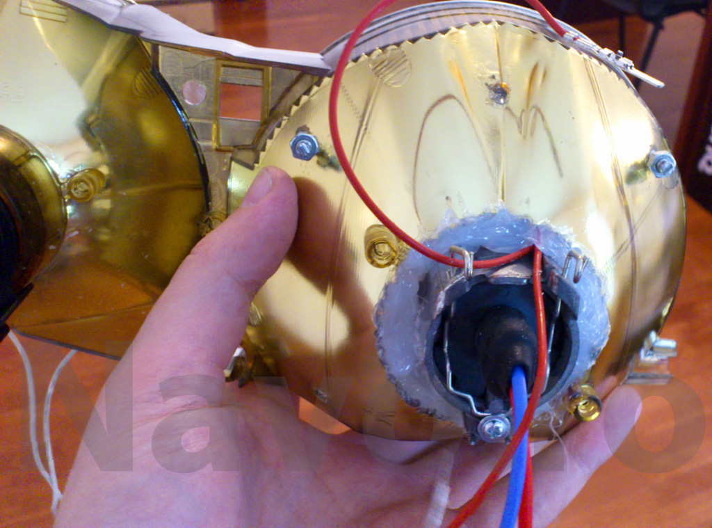

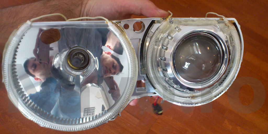

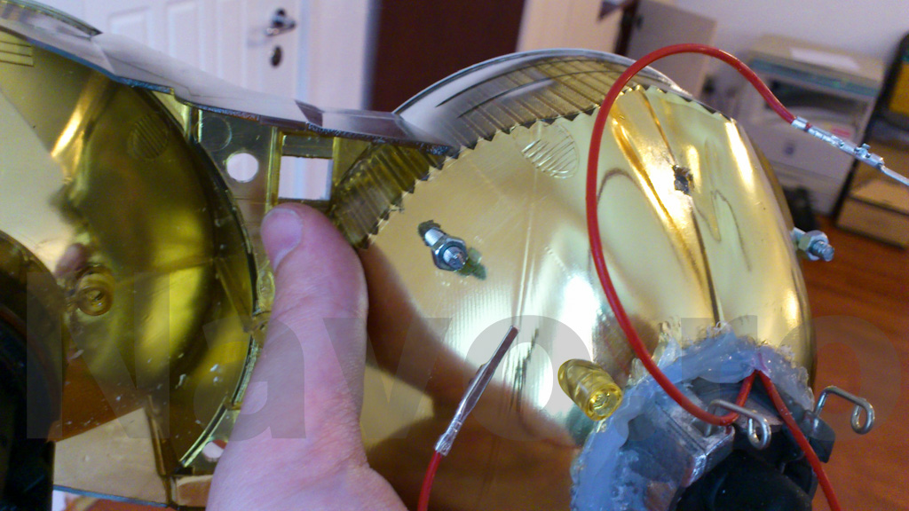

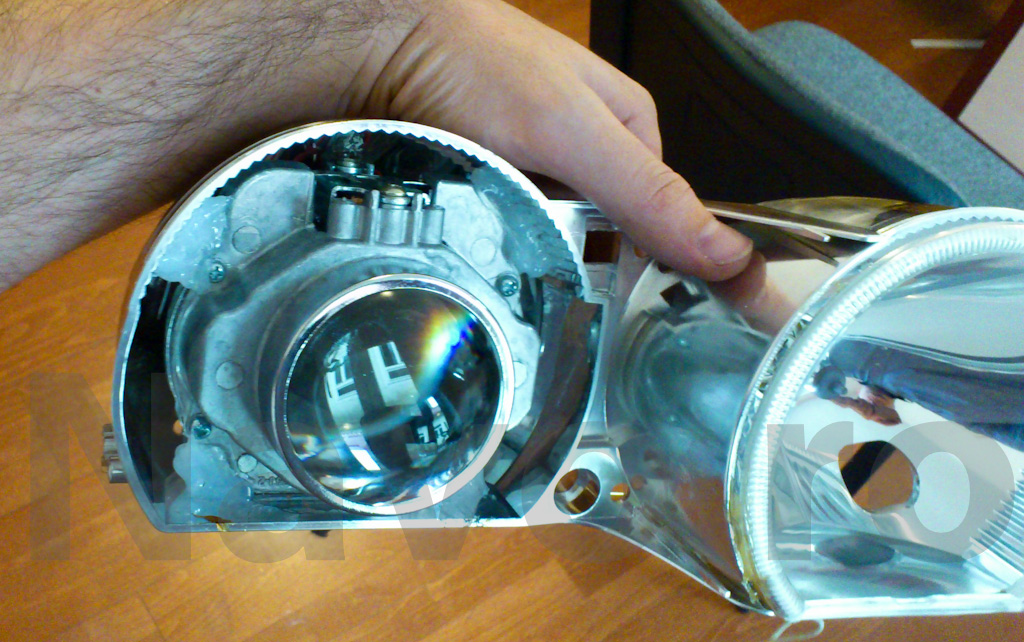

Iata si pozele care le-am facut in timpul lucrarii, am incercat sa arat locul unde am folosit lipici epoxy si silicon cu pistolul (care se lichefiaza la temperatura)
Lupele le-am prins si in cate 2 suruburi in partea de sus, mi se parea cam slabuta prinderea initial doar in epoxy

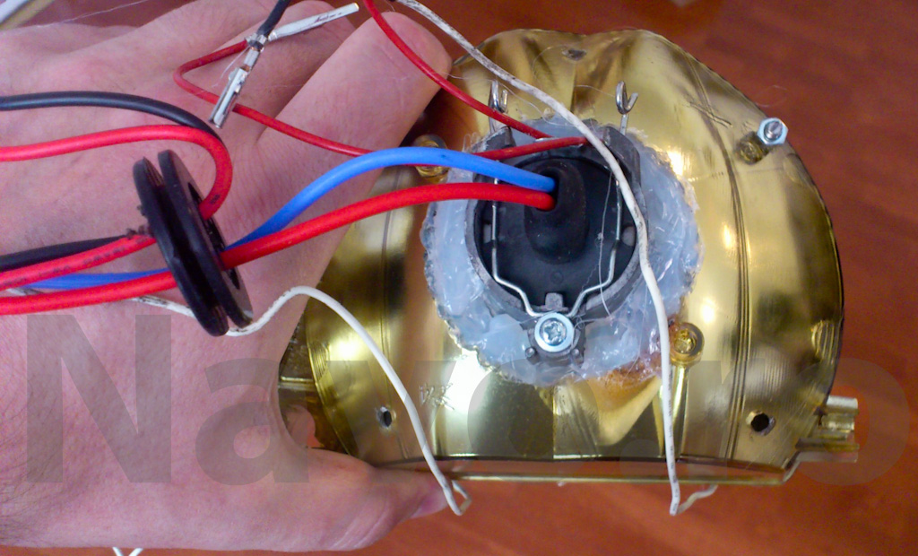

Aici se vede unde am pus silicon peste epoxy deja uscat
Aici in spate, doar silicon

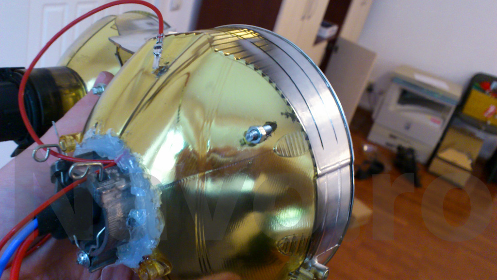

Suruburile

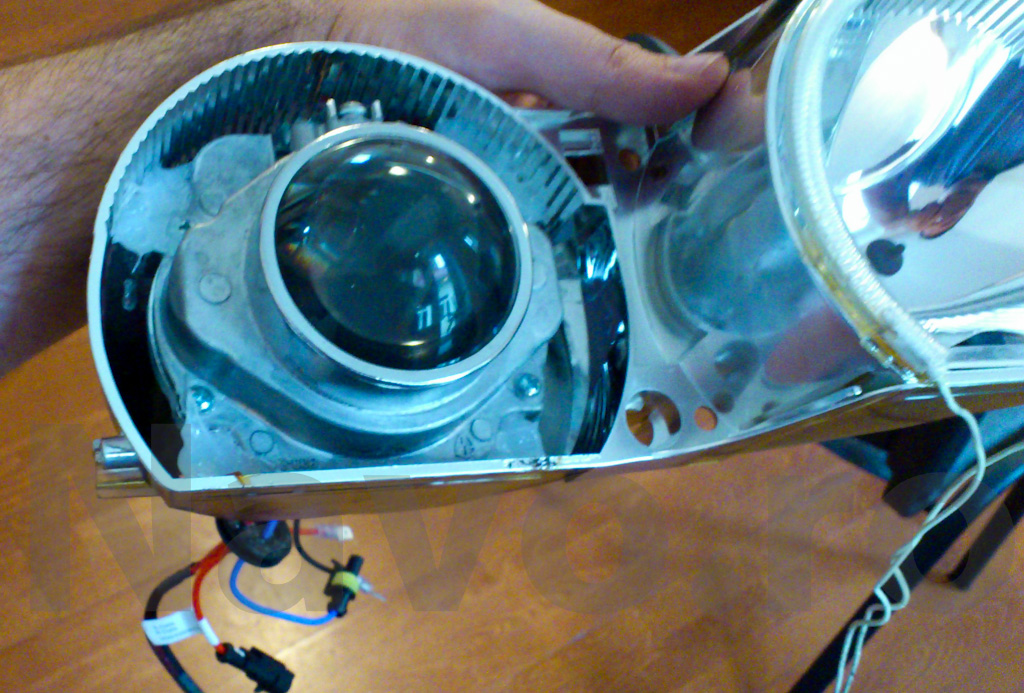

Plus inelele

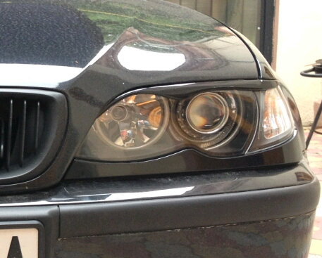

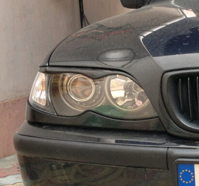

Dupa ce am adaugat ornamentele nu se mai vede zona lipita, am sa fac si poze farului pe masina
