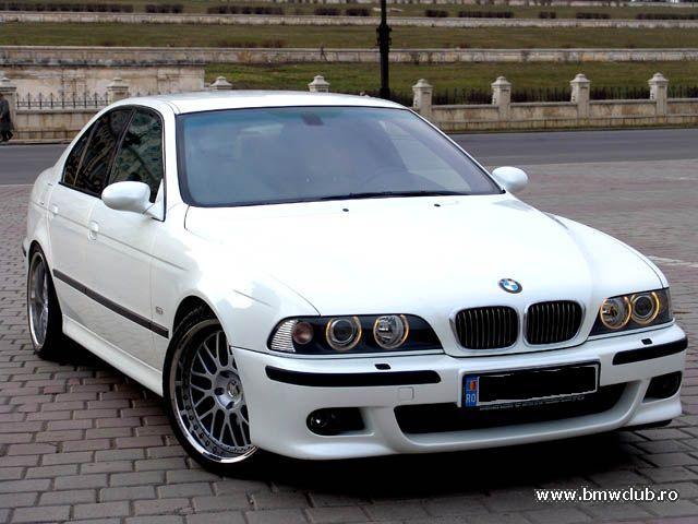

Apropos,intre timp schimbasem culoarea masinii,luasem jante de 7.000 de euro,pusesem difuser AC Schnitzer,cum ar veni mai investisem ceva,ca nah iubeam masina aia mai mult ca pe mama(sper sa nu citeasca si ea pe aici) .

Jante de 7000 de euro, ce naiba de jante pot costa atat? :twoup: :)
Chiar are niÂşte jante de 7000 €, nu e vrĂŁjealĂŁ.
Jantele sunt Cargraphic pe 19",intradevar au fost 7000 cu tot cu anvelope daca nu ma insel,deci doar jantele ar trebui sa fi fost in jur de 5800.
