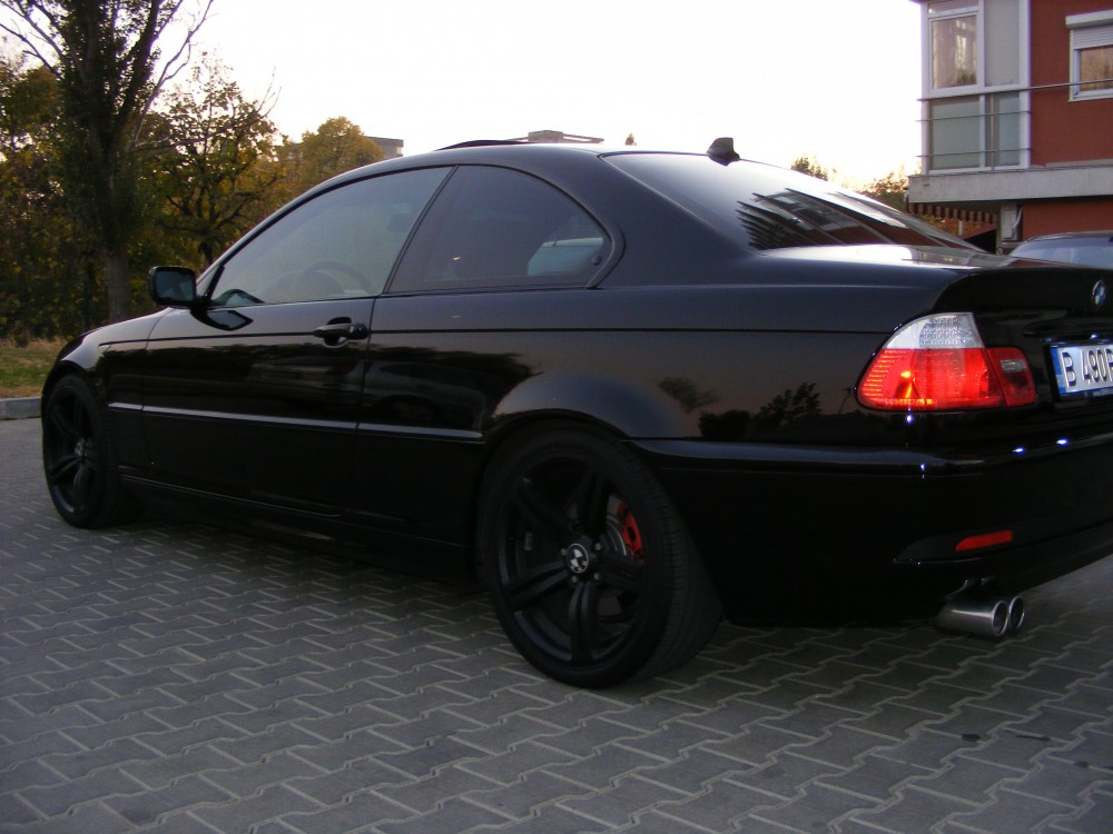

da , ii dau un look mai agresiv asa , dar totusi spre OE cat de cat , unde mai pui ca par si mai mari de 17 ..si au si un ET mai spre exterior fata de cele de fabrica.

da @eneh , arata foarte misto pt niste roti pe 17 (aftermarket replica de pe M6) :) revopsite..

Tot frumoasa e ;)
Cred ca ti-am mai spus, jantele astea ii vin surprinzator de bine. Cand vedeam replici de M6 pe e46 mi se intorcea stomacul, ce mult poate sa le schimbe o culoare :o

Tot frumoasa e ;)
Tot nu te bate gandul la o remapare si o rama de relocare?
Pacat de problemele de pe F-uri diesel, dar totusi un 525d cu distributia schimbata nu ar trebui sa iti faca probleme sau un 528i :frantics:
PS: Am intrebat de F10 ca tot ziceai mai demult ca te bate gandul.
Uite-le si pe negru mat, eu zic ca aratau decent..
