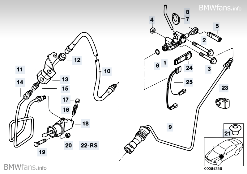

@increatul da-mi te rog detalii cu cilindrul ala? unde e? ce lichid trebuie sa cumpar ca sa il schimb?
din imaginea asta care ar fi cilindrul receptor? asta daca e potrivita imaginea :twoup:
