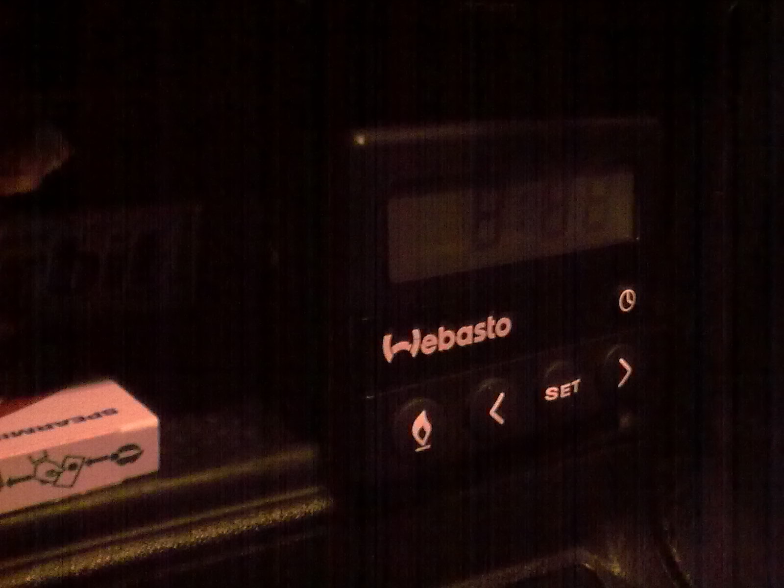

sĂŁ nu mai deschid un nou topic, dacĂŁ mĂŁ poate ajuta cineva cu ceva informații despre un webasto montat ulterior cumpĂŁrĂŁrii...
ĂŽn primul rând, trebuie lĂŁsatĂŁ clima ĂŽntrun anume fel? la mine funcționeazĂŁ displayul doar câteodatĂŁ, nu mereu, sĂŁ fie din cauza temperaturii cum scria cineva mai sus? am obs. cĂŁ funcționeazĂŁ corect când am motorul pornit. merge setatĂŁ ora timpii etc.
dacĂŁ opresc motorul ĂŽsi pierde setĂŁrile si nu mai face nimic, se stige displayul si gata.
unde gresesc, cred cĂŁ omit eu ceva...
parerea mea e ca nu omiti nimik are o problema cu siguranta dute la un cunoscator ca e pos sa se agraveze si sa nu ti mai functioneze in nici o situatie
Un webasto aftermarket nu va functiona perfect niciodata pe un BMW. Ma refer la incalzitul habitaclului. Daca masina nu a avut din fabrica, pentru a functiona trebuie rescrise cateva module din calculatorul masinii cum ar fi: inchiderea centralizata, climatronicul, softul computerului de bord, etc.... Toate acestea trebuie "invatate" sa lucreze cu webasto.
Eu, din ce stiu, instalatiile webasto aftermarket au rolul strict de a preincalzi motorul si atat... Adik se leaga la un circuit de 12 volti alimentat mereu, se conecteaza cumva la o sursa de combustibil, si se inseriaza cumva in circuitul de racire al motorului. Eu, ce am vazut, aveau chiar rezervor separat de motorina, insa nici nu m-am informat prea mult despre aceasta metoda....
Cat despre telecomanda, ea nu va functiona niciodata pe o masina care din fabrica nu a avut functia de Aux. Heating in meniul calculatorului. Din ce stiu, lipseste circuitul de receptie a semnalului de la telecomanda.... Stiu de cand am cautat eu pentru mine o telecomanda....
Alta ideea mai rezonabila ar fi de fabricat un sistem de telecomanda utilizand un telefon mobil pe post de receptor, comanda realizandu-se prin sms sau chiar apel... Un meserias in calculatoare/programare poate face acest lucru destul de usor.

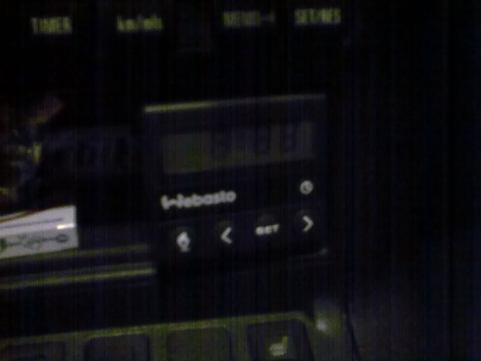

Intrebarea mea e cum imi dau seama daca webasto pentru incalzirea automata (nu pentru habitaclu) functioneaza sau nu?
Eu intreb...eu dau raspunsul...se aude foarte bine in momentul in care opresti motorul, daca functioneaza...
deci, chiar daca eu nu il programez cu functia "auxiliary ventialtion", webasto porneste automat la o temperatura exterioara sub 16grade? ... si daca ii activez un interval orar porneste indiferent de temperatura de afara?
Functioneaza doar sub 16*C. Daca nu este programat, sub temperatura asta porneste odata cu pornirea motorului.
http://img696.imageshack.us/img696/1346/54540471.jpg
nu stiu cum e cu "sub 16 grade" ca la mine azi au fost 8 grade si nu a pornit webasto,iar ieri seara erau 2 grade si a pornit de fiecare data cand porneam masina si apa nu era la jumate.poate se poate seta pe tester sa porneasca la o temperatura mai joasa...nu stiu zic si eu :twoup:
