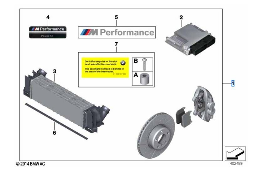

  6. da, este plug an play. maxim trebuie data o comanda din ISTA pentru sincronizare sau ceva de genul. stiu ca al meu cand a venit era in programming mode (cu albastru) . am pus ISTA+ si a facut update si toate procedurile necesare. dupa ce a terminat i am dat cheie si aia a fost. cand am pus DDE ul vechi inapoi nu a trebui sa fac nimic, l am montat si am dat cheie.
  7. Un pic offtopic, aces DDE pre-programat de BMW pe seria de sasiu, este plug&play? Nu ma refer la cel pe care il ai tu, ci in general, acest kit fiind disponibil pe mai multe serii.
  8. nu, nu sunt albastre. asa ma asteptam si eu cand am comandat Power Kit ul . am fost putin dezamagit dar important era DDE ul tunat de BMW si ala a fost/e senzatie masina frana foarte bine si cu franele standard. nu am vrut sa le schimb pana nu se toceau, ca erau in stare foarte buna si originale. nu erau de aruncat si poza din ETK e inselatoare......

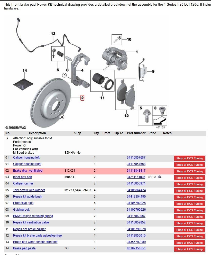

  9. am gasit, ar fi 312x24. Standard pe F20 20d e 300x22, pe 18d 284x22, iar M Sport e 340x30. Interesant, am mai invatat ceva. Scuze de interventie, m-am panicat vazand ca nu sunt albastre

  12. Poate nu inteleg eu bine. Una e Power Kit ul de 20d (cel cu DDE ul), alta e setul de frane care e in anunt. Setul de frane arata ca cel standard, codurile sunt de sistem de franare standard. LE: asa e, setul de frane apare standard pe Korea sau Japonia. Ai cumva dimensiunile discurilor, sunt mai mari? LE2: ma asteptam sa fie kitul cu franele albastre, dar pare ca e ceva intre sistemul standard si sistemul de frane M-Sport.
  13. kit ul a iesit din fabricatie, eu l am prins asa pe ultima suta part # Power Kit : 11 12 2405693 daca e cineva interesat, am ECU motor (DDE ul) tunat de BMW din acest Power Kit precum si FEM ul de la masina respectiva. se poate monta pe alt F20/F21 LCI 2.0d B47 LE: nu este sistemul standard, e putin marit fata de cel standard, special pentru Kit ul asta. am vazut dupa part # ca se mai foloseste si pe alte piete ca standard, dar nu pe Europa LE2: atasez si brosura M Performance Power Kit Retrofit Kit F20.PDF SZ_090_10_17_en_uk (1).pdf

  16. Despre ce M Performance power kit e vorba? Poti pune part # kitului? Pare a fi totusi sistemul standard de franare.
