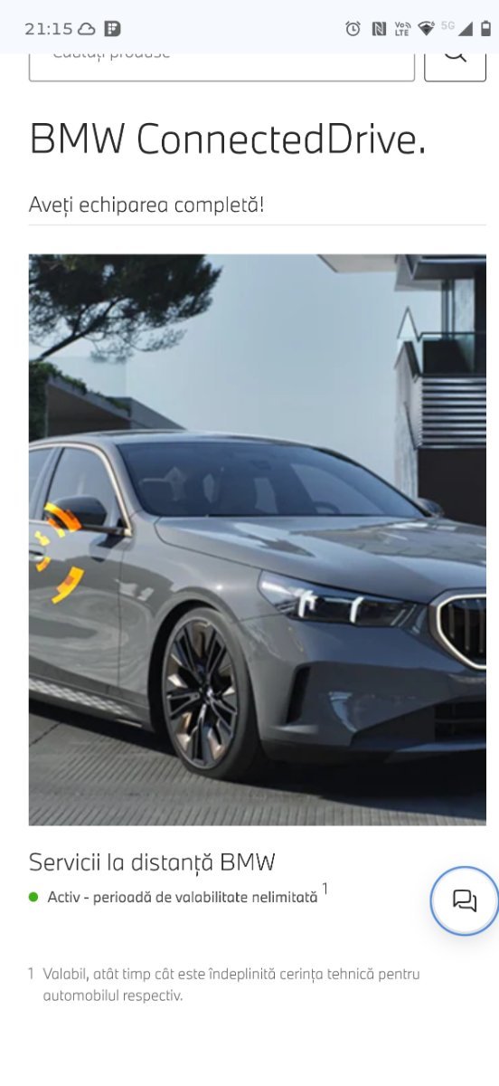

Am făcut cont nou în aplicație și l-am configurat cu sms-urile și codurile respective ...cum pot cumpăra acest pachet ... Eventual un link ceva ... Până acum ceva timp scria că e activ nelimitat aici w

Banuiesc ca masina e conectata cu acelasi BMW ID. Ai nevoie sa cumperi anual acest pachet: BMW ConnectedDrive
