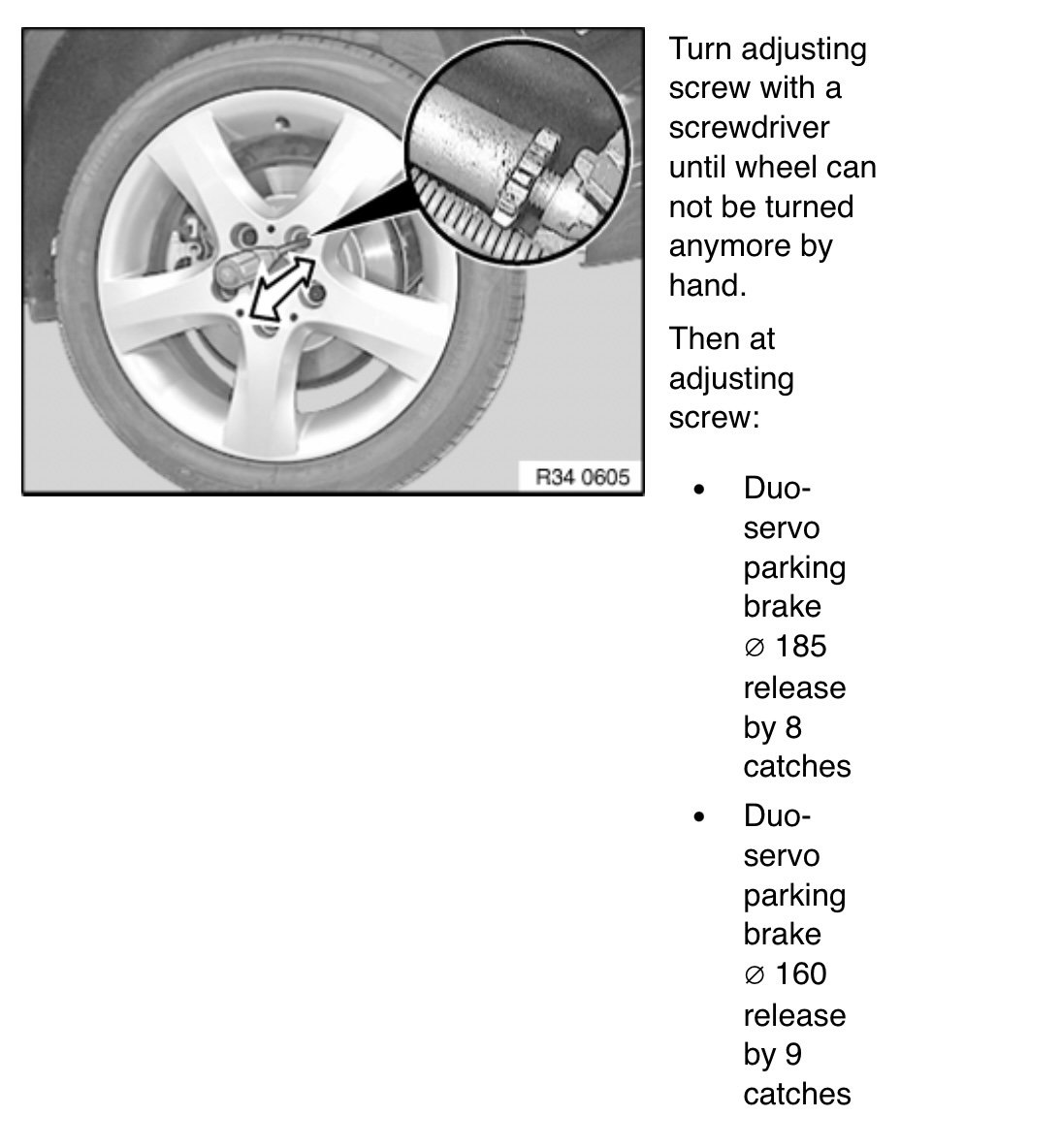

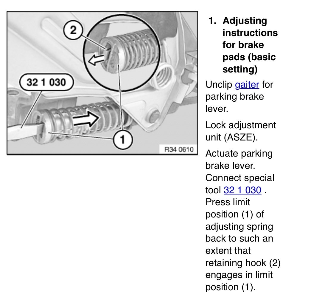

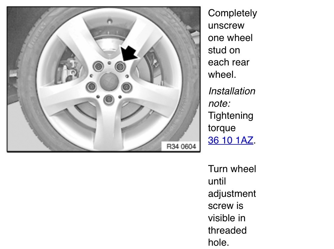

Reglare frâna de mână manuală F31
wolf20 replied to Mitrush's topic in Probleme tehnice si rezolvari Seria 3
Ridici spatele pe 2 capre,și pui frâna de mână în poziția de service Cu o șurubelniță lungă apeși arcul până rămâne comprimat,înspre spate. Desfaci câte un prezon la fiecare roată Reglezi cu o șurubelniță cum zice acolo 8 sau 9 dinți -
