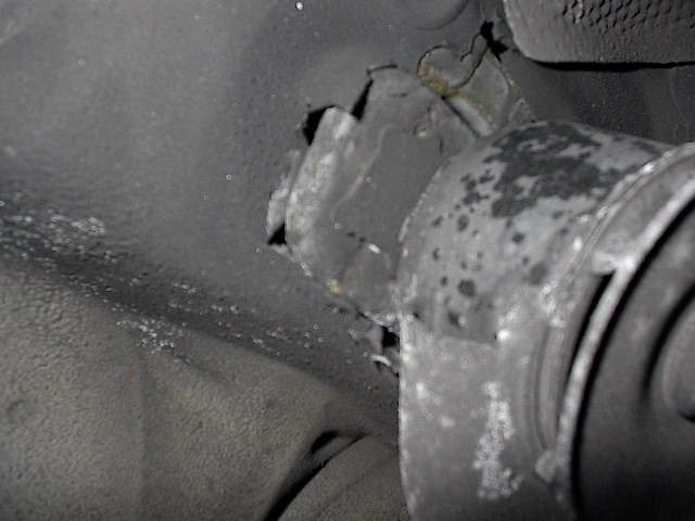

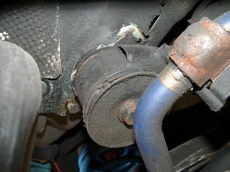

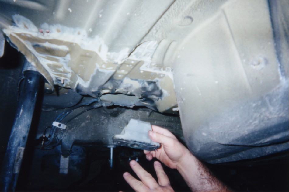

Am fost cu masina la service sa vad ce troncane si surpriza mare........Suportul de la bucsa punte din partea stanga era smuls din sasiu. Mi-a destrans puntea si a sudat cu argon ruptura facuta punand in prealabil suportul de la bucsa la locul lui in sasiu. Acum totul merge bine. Cum dracu' sa rupt tabla acolo asa de rau incat sa iasa suportul de buca afara nu pot sa-mi dau seama......Folosesc masina intr-un mod cat se poate de civilizat, nu-i dau in gusa, nu scartai rotile, nu o forjez ba din contra incetinesc la fiecare groapa si la linile de tren sau tramvai, am mare grija de masina, iar atunci cand am cumparat-o am adus-o direct din Germania unde avea un singur proprietar, deci nu a fost deloc pe mana unor dornici de senzatii tari sa am motiv sa cred ca asta ar fi cauza,......deci? NU pot sa-mi dau seama.....

sa stii ca nu cred ca o sa`ti tina ... eu vorbesc din experienta .. la fel ca tine am patzit si eu si exact pe aceeasi parte. m`a costat 1000 ron, si service`ul efectiv a constat in dezasamblarea puntii spate (cu tot ceea ce presupune dezasamblarea ei) si sudarea unei placi de metal destul de rezistant si solid peste locul de unde a fost smulsa bucsa ... asta dupa ce in prealabil a fost refixata. sudura s`a facut cu autogenul .... si am inteles ca la asemenea intamplari conteaza foarte mult cum este fixat suportul (ca daca e pus sui, nu o sa mai ai directia buna niciodata) si de asemenea este imperios necesar sa fie locul "traumatic" ranforsat

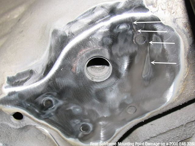

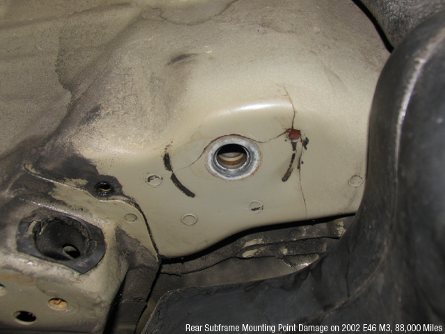

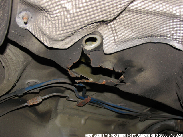

E vorba de faimosul subframe disaster de care e plin e46fanatics. Credeam ca e o problema numai pentru modelele SUA, dar uite ca se intampla si la noi.
Ei au trebuit sa inventeze un kit de reparatie - asa de extinsa e problema <_< : http://www.turnermotorsport.com/html/detai...T_ID=TDR4675412
Si un mic clip, alaturi de poze ale problemei:
http://video.google.com/videoplay?docid=8362789948066992482
In sua in 2005 a fost mediatizata puternic problema si s-a ajuns la recall in unele state...se speriasera cowboy-i. Erau afectate masinile cu cutii manuale care ce-i drept sunt raritati si se livreaza la comanda. Am sa caut ceva de la bmw club (North Am) si va postez in week end-ul asta..este bine zic eu sa stim mai mult ...oricum BoBo super info!!

Uite ca se stia si pe la noi prin Europa. Se pare ca BMW a inclus operatiunea de reparare chiar si in TIS.
http://www.e46zone.com/forum/index.php?showtopic=103

Bavaria, da - se pare ca majoritatea modelelor mai vechi (echipate cu M52TU), intalnesc des problema asta. Sunt si cateva exemple pentru M54, totusi.
http://forum.e46fanatics.com/poll.php?do=s...&pollid=996 (mai era o lista pe undeva pe acolo, dar nu o mai gasesc acum).

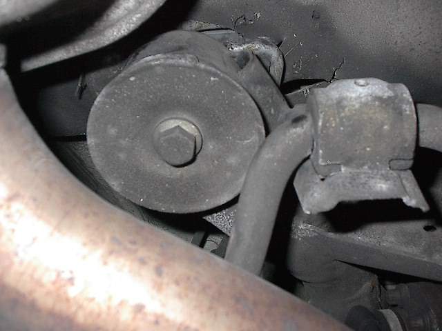

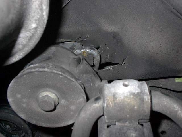

Salutare colegi. A mai intampinat careva aceasta problema? Azi am pus gumele de vara si cand am suspendat patea stanga spate am vazut ca si la mine a inceput sa cedeze in zona respectiva. Pe partea dreapta nu se vede nimic. Se vorbea despre un chit de reparatie facut de cei din SUAu am gasit nicaieri, nici pe site lor nici in EU, dar poate nu am cautat eu bine. Cine stie undde se pot gasii aceste chituri de reparatie?
Nu trebuie sa cumperi niciun kit, reparatiile alea le poate face orice tinichigiu, practic nu trebuie decat sa sudeze niste intarituri.
https://www.google.ro/?gws_rd=ssl#q=e46+subframe+reinforcement+kit
Multumesc. M-am documentat, acum sa caut un meserias bun sa vedem cat ma costa toata " distractia "...
