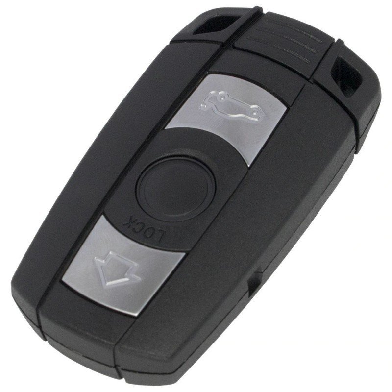

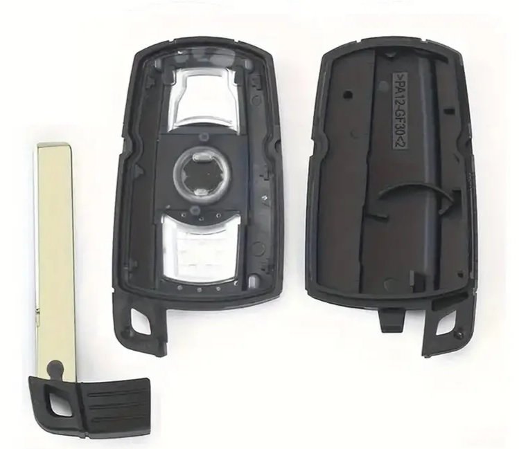

Salut. Eu am rezolvat astfel problema: Am desfacut carcasa originala a cheii, prin taiere cu cutter-ul (sunt tutoriale pe youtube in acest sens. Odata taiata carcasa, ai acces la placa electronica a cheii. Comanzi un acumulator nou si o carcasa noua pentru cheie. Inlocuiesti pe placa electronica a cheii acumulatorul (daca nu te pricepi la a utiliza un letcon, poti merge la un service de telefoane si iti vor inlocui ei acumulatorul). Apoi muti placa electronica in carcasa noua din plastic si ai o cheie ca noua. Carcasele aftermarket un se lipesc, ci se inchid prin clipsare si pot fi desfacute la nevoie fara a fi taiate. -

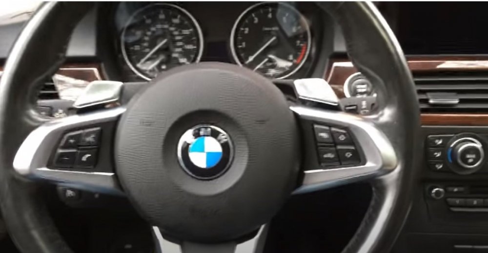

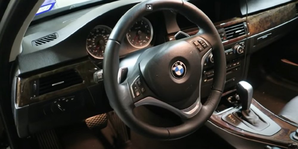

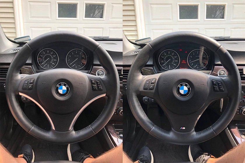

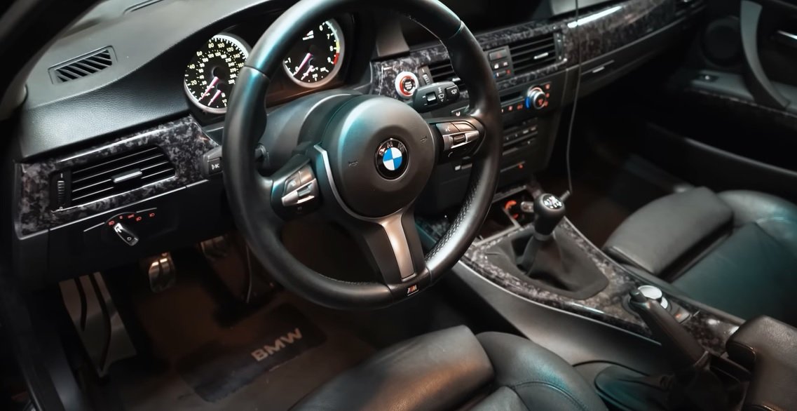

Salut. Din ce stiu eu, volanul de pe F30, nu se potriveste in coloana de la E90. Sigur merg volanele de la F10 cu ceva adaptari la partea electrica de comenzi. Recomandarea mea daca vrei sa ii faci o schimbare unde sa se potriveasca volanul pe coloana de directie iar comenzile sa fie plug & play, , monteaza un volan de E90 sport. sau unul de X1 E84: sau daca gasesti un volan de BMW Z4 E89: -
