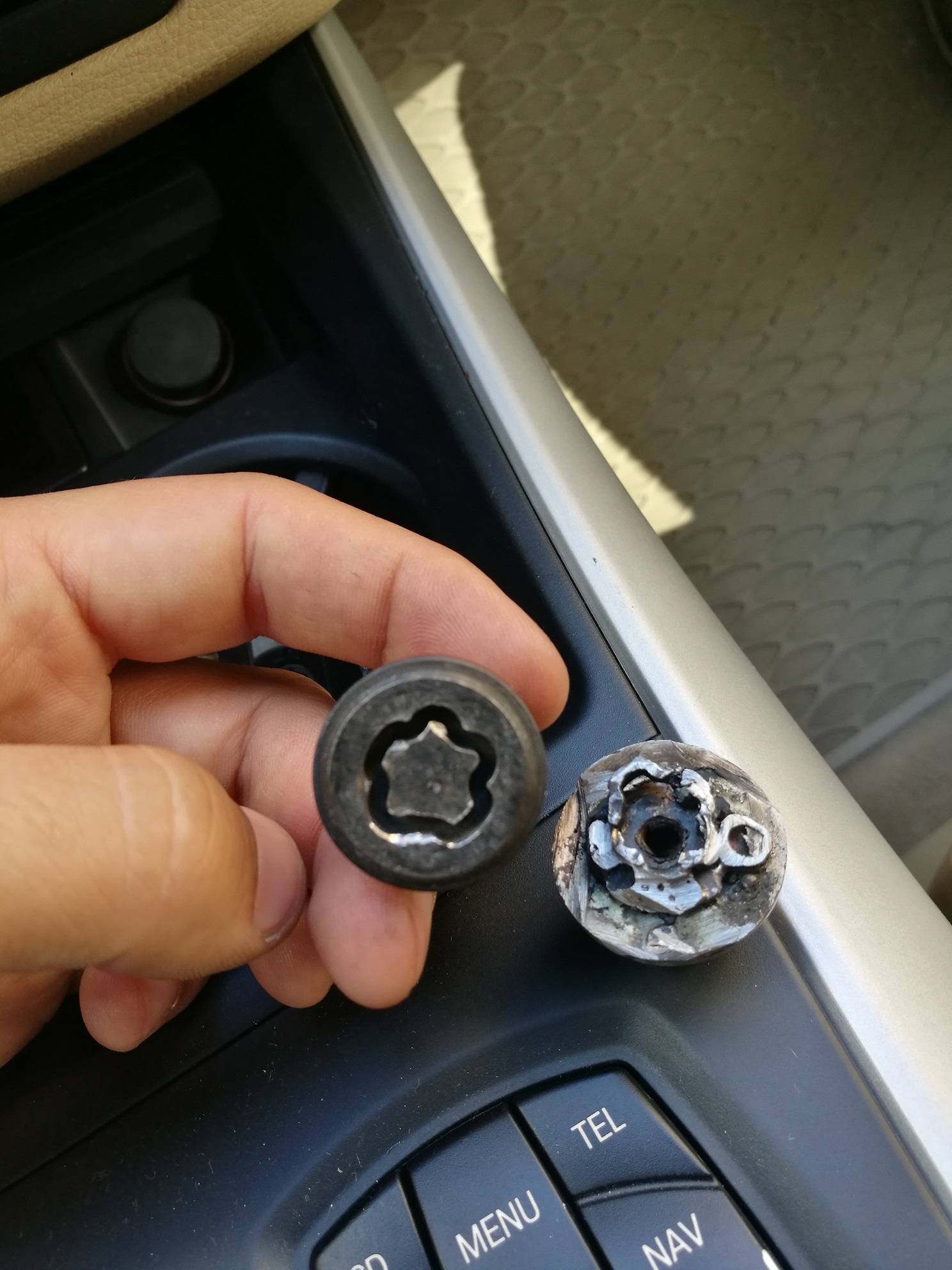

				ANTIFURT TIP FLOARE - CHEIE ANTIFURT RUPTA
torelo replied to torelo's topic in Probleme tehnice si rezolvari generale
Am gasit trusa maghica la cineva in oras. Mi se pare penibil ca 2 reprezentate bmw sa aibe " cheia defecta " nu stiu ce piesa asteapta de la strung ca numai la strung se poate face. Asa arata trusa vietii, a durat 1 minut sa le scoatem. Am preferat sa astept sa gasesc o trusa , odata batut si distrus capul nu mai aveam sanse sa le scot cu cheia, si asta recomand la toata lumea ( asta in cazul in care nu nimeresti sa faci pana si poti rula cu masina ) Topic Inchis Multumesc. -
Am vorbit deja la reprezentante , au cheie dar partea care intra in chei e rupta Si la iasi si la suceava sunt singurele din zona Partea cu sudura iese din calcul pagubele sunt prea mari + mi au zis 2 mecanici de probleme la rulment din cauza caldurii de la aparat. -
Antifurul il am , e in partea dreapta din poza. Am inteles ca la acest tip de antifurt nu se poate aduce cap separat, doar la celalat model in care prezonul e cu rizuri , ala are si cod pe fiecare cap , pe asta ce il am eu nu am gasit nici un cod -
