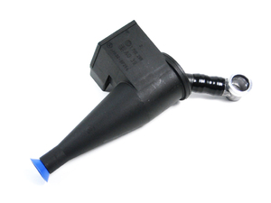

  4. am schimbat valva pcv si s-a rezolvat

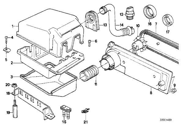

  7. untitled.bmpralanti-ul merge groznic de prost, se aude vajait de aer care intra in valva pcv ! care este cauza ca trage aer pe acolo ? m-am uitat la un motor la fel ca al meu , si ala nu tragea aer pe acolo .!mentionez ca am incercat si alta valva pcv second hand si face lafel.
  8. de ce e furtun cu aer acolo , ca zici ca nu ventileaza nimic
  9. atunci da-mi tu explicatia te rog:)
  10. Aerul care ventileaza calculatorul e din galeria de admisie am inteles. Ce se intampla daca trage aer pe langa inchizatura capacului de plastic , sau nu mai am deloc capac (piesa 1). Imi intra praf in motor ? Se schimba mersul mtoorului ?
