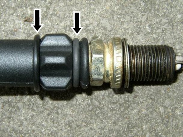

  16. Vreau sa stiu si eu ce dimensiuni de oringuri am nevoie ! aveti o poza atasata
