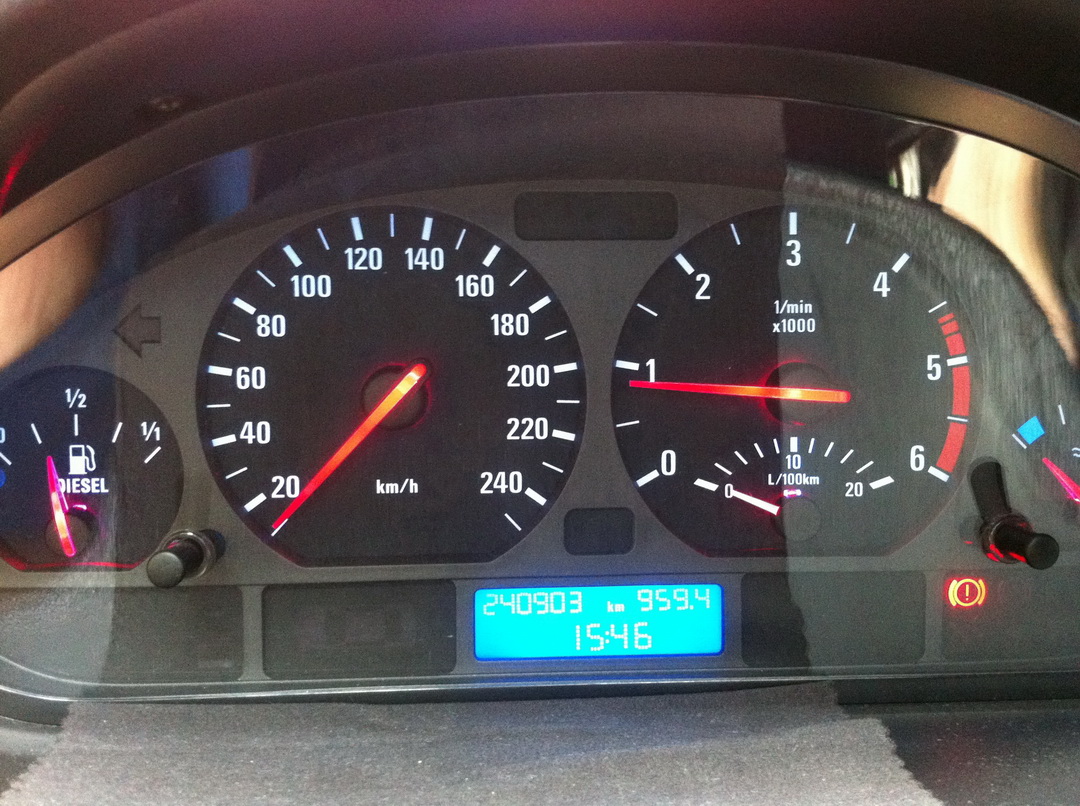

Schimbare leduri Bord e46
Salut, pozele sunt facute ziua si nu se vad acele prea bine o sa fac si pe intuneric. Nu sunt deloc obositoare la drum lung, eu syau in Italia si pana in Galati am 1800km si nu am avut probleme cu lumina.
