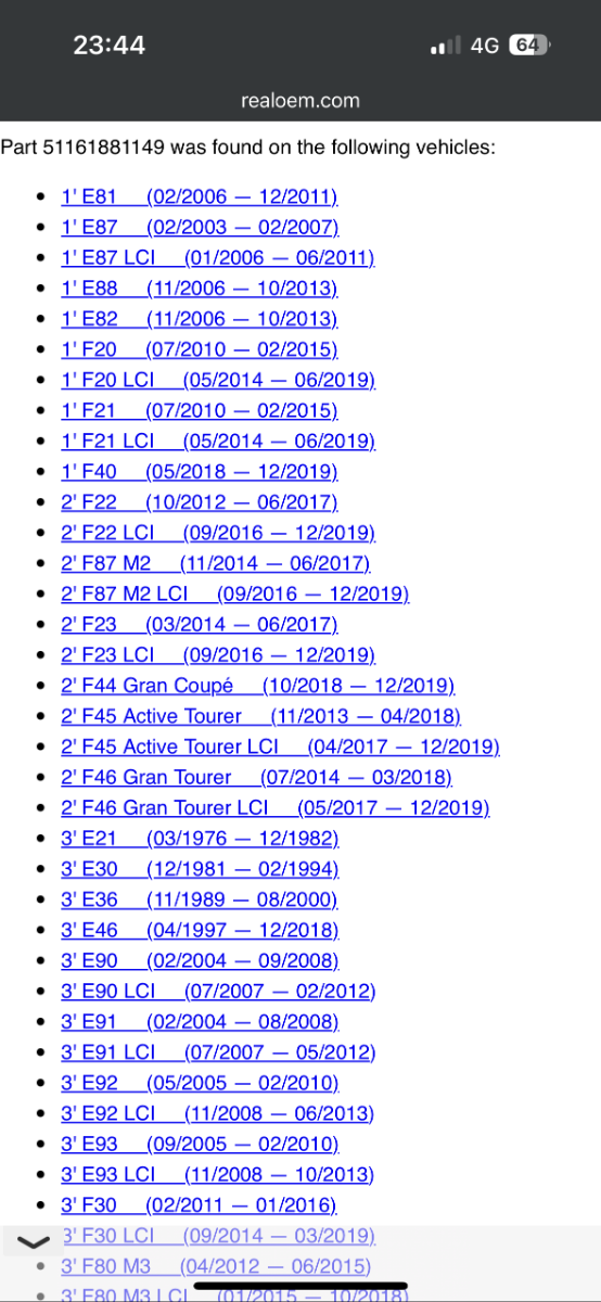

Le vezi prost, prost ca in multe, multe cazuri. Ai ditamai lista acolo sub cod pe ce masini se gaseste rivetul ala… pana la masini din 2019. Am schimbat asa ceva, nu imi dau cu presupusul aiurea ca altii. Nu se refoloseste niciodata acel nit! Daca aveai ochi, vedeai ca i-am dat codul dupa VIN-ul lui de seria 2…
https://www.realoem.com/bmw/enUS/part?id=2C11-EUR-05-2017-F45-BMW-218d&mg=51&sg=70&diagId=51_1956&q=51161881149 Acesta e reperul pe care-l cauti.
