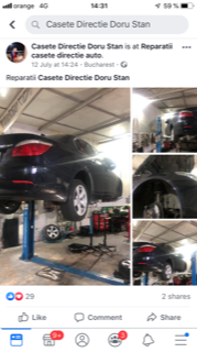

  6. Salut colegi , Am vrut sa postez si aici, deoarece posesorii de seria 5 intra mai des in aceasta sectiune. Voiam sa atentionez colegii in legatura cu atelierul de reparatii casete directie Doru Stan. Am avut programare pe 12.07.2019 pentru reconditionarea casetei ( pierdea lichid ) la un E60 530xd 2008. Dupa reconditionare nu au stiut sa faca aerisirea instalatiei si au stricat pompa servo. Au sustinut ca au mai avut cazuri cand nu mergea si si-a revenit dupa 50-100-150 km ( noroc poate ) . Mi-a dat banii inapoi pe reconditionare ( 1100 lei din 1200 lei ), asta dupa ce am mers cu masina vreo 250 km fara servo. Am fost cu masina la alt service , de data asta autorizat Rar pentru sisteme directie si am platit 3080 lei pe ce au stricat ei ( pompa noua , constatare , manopera , lichid , aerisire ) La asa zisa reconditionare de caseta , nu mi-au fost schimbate burdufele si coliere ( asta mi se pare cel mai grav , incaseaza banii in intregime, minte ca schimba toate piesele), probabil va trebui sa refac din nou si caseta . Se lucreaza pe noroc si nu respecta proceduri , daca merge bine , daca nu , iti da banii inapoi si te descurci tu ( cica sa pun pompa servo din dezmembrari ) Service-ul nu este autorizat RAR pentru reparatii sisteme directie , nu iti da factura sau bon , primesti o foaie la misto . Eu o sa fac si reclamatie la RAR , Anaf , Opc . In concluzie, incercati sa evitati acest service sa nu faceti aceeasi greseala ca mine , cautati un service autorizat ce ofera garantie si respecta toate procedurile . Am uitat sa mentionez ca masina se demonteaza mai mult din ciocan , si dupa cateva zile cand mi-am dat seama ca nu isi va mai reveni , in momentul cand am sunat sa vedem ce facem , deja se dadea lovit, '' vino miercuri ca am programari '' ( asta pana sa imi dau seama ca nu exista sanse sa imi faca pompa servo in acest service - oricum nu voiam sa ii mai las sa dea cu ciocanul pe acolo )
  7. Salut colegi , Doresc sa fac acest post pentru a va informa in legatura cu atelierul dlui Doru Stan - reparatiicasetedirectieauto.ro , strada Badea Dumitru. O sa scriu acest post si in seciunea de seria 5 , deoarece nu toti membrii intra aici . Deoarece nu am reusit sa imi vand E60-ul la pretul ce il doream , am hotarat sa il mai pastrez si pe acesta si sa ii fac toate problemele ce mai ramasesera de facut sau ce mai aparuse intre timp . Orbit de reclama de pe farcebook , necautand bine mai ales aici pe club ( am gasit ulterior ca au mai fost probleme ) mi-am facut programare pe data de 12.07.2019 la Dl Doru pentru a reconditiona caseta la un E60 530xd din 2008 - pierdea lichid servo, completam cam la 1500 km umpleam rezervorul de la minim la max . Am ajuns acolo dimineata , au venit baietii , s-au uitat la masina , mi-au zis ca la acest model nu se poate face aerisirea de la inceput dupa ce va fi montata caseta, asa ca o sa trebuiasca sa merg cativa km fara servo pana se aeriseste. Am zis ok , daca e vorba de cativa km , asa sa fie . Din pacate nu am avut pe cine sa sun sa intreb la momentul acela . Dupa ce caseta a fost demontata ( mai mult din ciocan ) '' reconditionata '' si apoi montata , nu mergea servo , a fost cineva de la service si a mers putin cu ea, nu si-a revenit ... Mi-au zis sa mergem sa facem unghiul de fuga si apoi sa mai merg cu ea ca o sa isi revina. M-a dus sa fac unghiul acolo aproape la un carpaci ( evident ca nu l-a facut bine, volanul statea putin in stanga ) desi eu aveam programare pt unghi la Autosoft dar au zis sa nu merg acolo ca aia sunt prosti. Apoi am plecat , am mers aproximativ 250 km fara servo , parea ca nu isi mai revine. Intre timp am dat telefoane si m-am interesat, am cautat in manuale de reparatie si am gasit ca pentru a se evita blocarea pompei servo , la aceste modele exista o procedura ce se face dupa inlocuirea unor elemente de directie ( caseta sau pompa ) Cand i-am spus baiatului lui , nu mai stiu cum il cheama a ras si a zis sa nu mai iau dupa unu si altul ca ei au 15 ani experienta. Am fost inapoi la garaj sa iau banii deoarece eram 100% ca au stricat pompa servo . Mi-a dat banii inapoi 1100 lei din 1200 lei , a zis ca mi-a facut unghiul ala de fuga . in fine am fost la alt service de recontionari , de data asta autorizat -- Necesar inlocuire pompa servo plus filtru plus manopera plus lichid, 3080 lei . Am lasat acolo masina , am platit , mi-au facut-o in zile. Ce am spus pana acum a fost prima problema -- in fine asta se intampla des sa iti strice un service masina si apoi sa platesti mai mult de dublu pentru reparatie , este si vina mea ca am gasit garajul asta . Problema mai mare este ca acest atelier a incasat banii integral pe o reconditionare ce nu a fost facuta in totalitate , in oferta lor scrie ca se inlocuieste absolut tot inclusiv burdufe . Ei bine la mine nu au fost inlocuite , nici burdufe nici coliere . Ideile sunt urmatoarele : Service-ul nu este autorizat RAR pentru reparatii elemente directie ( element de siguranta al circulatiei ) lucreaza ilegal cum s-ar spune . Facturi ...nici vorba ( evaziune ) , minte ca inlocuieste piese, nu respecta proceduri si minte ca nu exista mod de a face aerisirea corect , se merge pe noroc. Treaba asta cu autorizarea RAR este si vina pentru ca nu am cautat inainte dar nu mi-am imaginat ca daca are pagina web , pagina farcebook in care se specifica ca repara casete nu ar avea autorizare. Calculatorul service-ului unde am fost pentru reparatie este plin de Bmw E60 si E90 care au facut caseta la Doru si au ramas cu diverse probleme. Asadar , pentru cine a avut rabdare sa citeasca , nu faceti aceeasi greseala ca mine si feriti-va de acest '' service de profesionisti '' , mergeti pentru reconditionare doar la service-urile autorizate de pe site-ul rar . Cateoadata cateva sute de lei in plus fac diferenta. Am atasat poze de acolo si poze cu cat am platit pentru ce au stricat.
