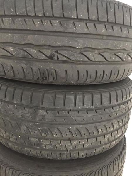

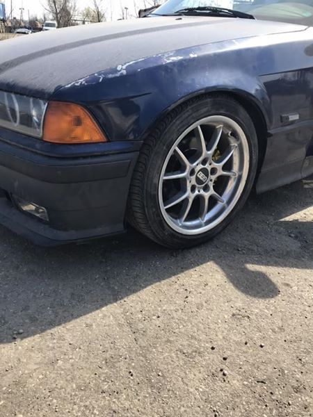

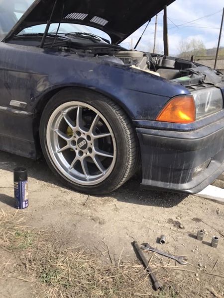

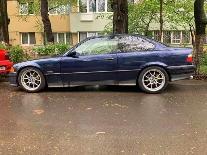

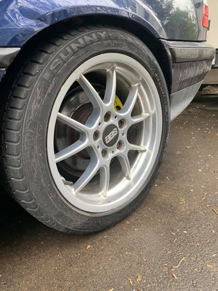

  11. Vând jante BBS RK 001 ORIGINALE . Nu confundati cu Keskin sau mai stiu eu ce bleauri. Sunt in stare foarte buna,nu sunt strâmbe, sudate etc.. Vin insotite de anvelope de vara foarte bune 225/45/17. Jantele sunt 8j et 35 pe 17 Inch.. sunt foarte foarte usoare Nu schimb decat cu anumite modele de jante, dar in special caut bbs rc Pret 500 euro sau 2400 lei Vizibile in Bucuresti sector 6 PS:nu le vand de foame deci nu veniti cu oferte aberante 0768563564
