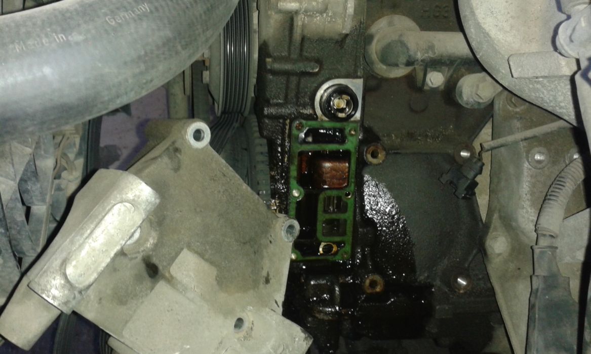

  11. Dupa ce am schimbat garnitura corpului filtrului de ulei, am constatat ca mi se prelingea mai mult ca inainte. Se pare ca trebuiau schimbate doua o-ringuri de cauciuc. Le-am schimbat si am rezolvat problema definitiv. Este vorba de componenta nr. 5 din poza atasata:
  12. "Fold-in outside mirrors" - ai oglinzi pliabile electric din fabrica. Destul de dotata masina pentru un 318i NFL. Nu ii faci o prezentare?
