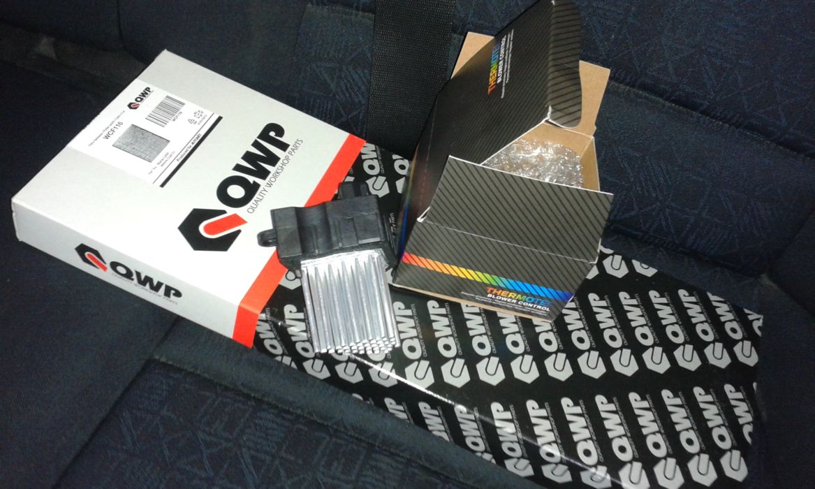

  9. A sosit si piesa cu tepi. Maine urmeaza sa o inlocuiesc si voi schimba si filtrul de polen, pentru ca uneori imi intra un miros urat in masina si au inceput sa se abureasca si geamurile. Cam atat deocamdata...
  10. Bateria e moarta. Schimb-o!

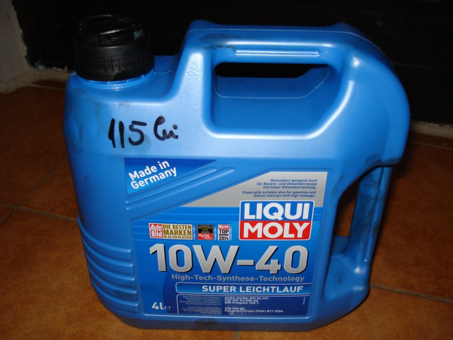

  11. Azi am facut si schimbul de ulei: L.M. 10W-40 + filtru ulei MANN. Intre timp si-a revenit clima, merge ca si cum nimic nu s-ar fi intamplat. Oricum, piesa cu tepi tot o voi schimba.
  12. Am gasit dupa codul 64 11 6 929 540: TOPRAN - 234 lei si VEMO - 215 lei. Astea sunt cele mai ieftine variante. Restul au niste preturi de parca sunt suflate in aur. :frantics: Cum fac sa il verific? Din cate stiu trebuie demontat tot ansamblul de stergatoare pentru a ajunge la aeroterma...
  13. Am profitat de vremea frumoasa de azi si am inlocuit semnalele. Masina are un aspect mai fresh acum. Ca "bonus" mi-a picat piesa cu tepi pentru a doua oara intr-un an. :bashwall: Ma asteptam sa pice oricand, pentru ca in ultimul timp incepuse sa mearga ventilatia in valuri. Acum nu mai vrea deloc, in nicio treapta. Aveti idee cam la ce pret este una noua?

  15. Salut! Sincer sa fiu, mi se pare cam subtire 5W-30. L-ai incercat pana acum? Din cate m-am documentat pe internet, majoritatea recomanda in general 10W-40 pentru E36 1.6/1.8.
  16. Schimbul asta o sa il fac tot cu 10W-40, poate urmatorul schimb o sa incerc si eu 5W-40.
  17. Din cate m-am documentat, ar fi valoarea cea mai indicata pentru motorul meu. Acum am Castrol Magnatec 10W-40 si de cand a venit sezonul rece , mi se pare ca e un pic mai zgomotos motorul. Vreau sa vad cum se comporta cu L.M.
  18. Salut! Un senzor de ABS a fost defect. S-a rezolvat problema prin inlocuirea acestuia.
  19. O sa optez pentru L.M. 10W-40. @ ryoraul sincer sa fiu nici nu am auzit de uleiurile alea.
  20. Zilele astea masina a mai primit niste bunatati: set de presuri cauciuc OEM ( le-am cautat foarte mult ) + o pereche de semnale albe noi. Nu am apucat inca sa le montez din cauza vremii urate de afara. Se apropie si schimbul de ulei. Ce parere aveti de Liqui Moly? Am vazut ca toata lumea il lauda.
