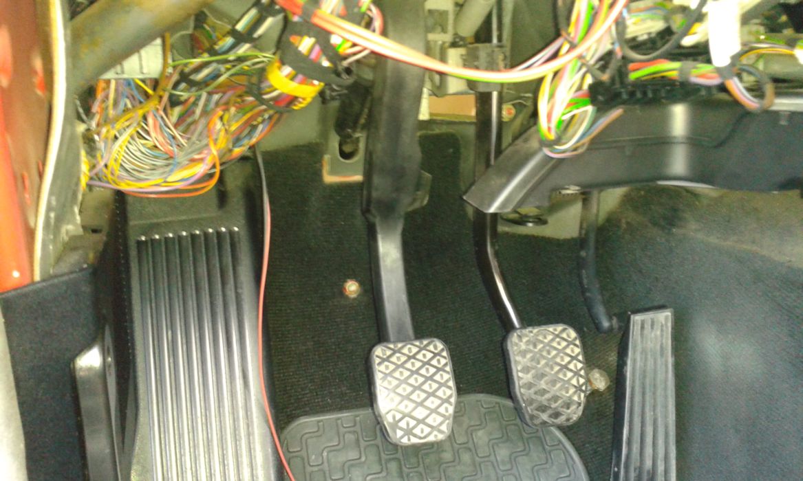

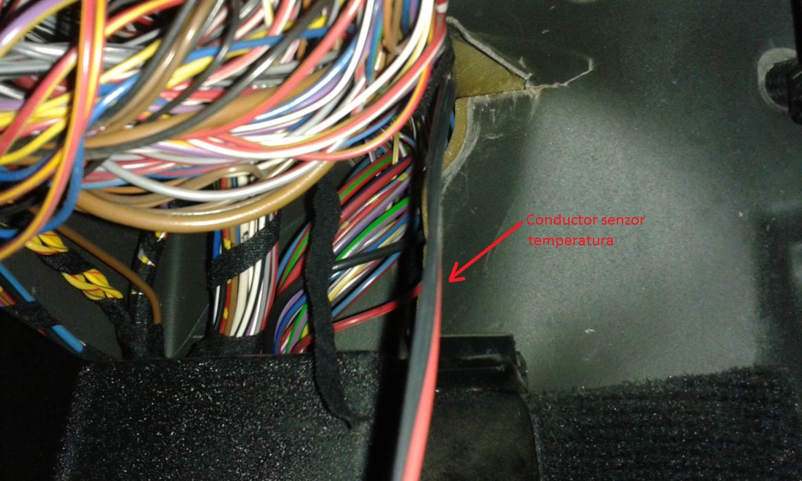

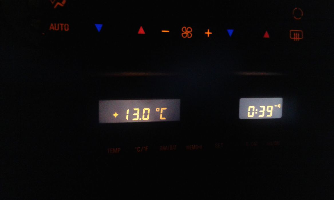

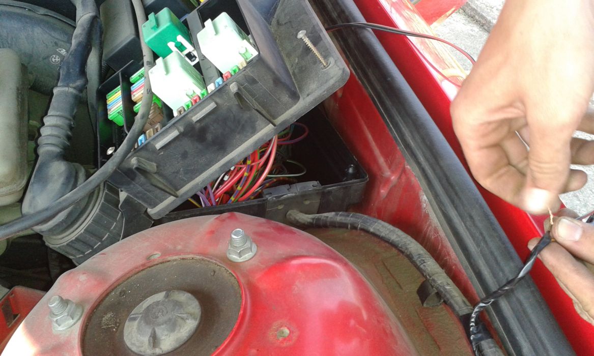

  19. Am montat intr-un final si OBC-ul cu 7 butoane. Masina a venit din fabrica cu ceas analog, iar in locul lui a fost pus un OBC 11 nefunctional. Am ales sa pun OBC 7 pentru ca e mai simplu de montat ( teoretic ). Cu ajutorul unui amic si cu ajutor de aici: http://www.bmwclub.ro/forums/topic/64904-diy-montare-mid-cu-7-butoane-serie-3-e36/ am reusit sa il montam. Mai greu a fost cu trecerea firelor pentru senzorul de temperatura exterioara, din interiorul masinii in compartimentul motor. Dupa cum se vede si in pozele de mai jos, l-am trecut pe langa firele ce duc la panoul de sigurante.
