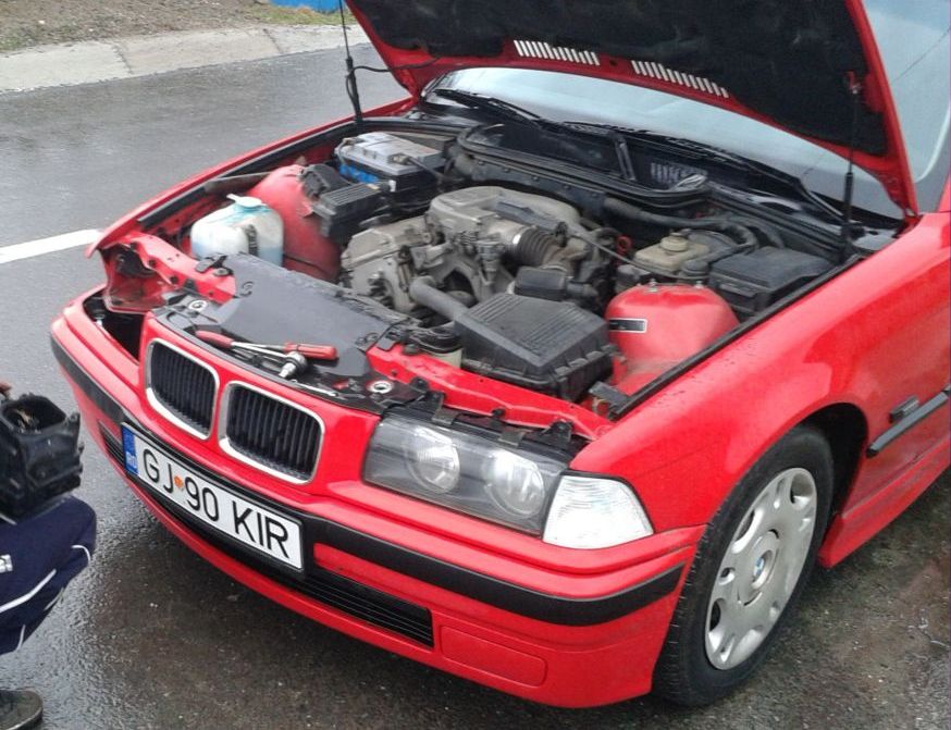

  2. Si eu trebuie sa inlocuiesc garnitura de la capacul culbutorilor, a inceput sa se prelinga destul de mult, insa nu prea as crede ca asta ar putea fi cauza zgomotului...
  3. Zgomote auzeam de exemplu cand mergeam foarte incet pe o portiune de drum cu denivelari/gropi. Se auzeau sub forma unor cloncanituri, insa daca aveam muzica pornita erau insesizabile. Se pare ca invelisul acela metalic ruginise si practic ramasese doar cauciucul, dandu-le astfel bratelor acel joc stanga/dreapta. La mine e exact invers, cu Castrol Magnatec nu mi-au tacanit tachetii in aprox 11k de km, insa cu L.M. in 2k de km au inceput sa tacane. Probabil tine si de uzura motorului. O sa revin in curand la Castrol si o sa vad atunci daca mai fac zgomot.
  4. Am fost cu ea la mecanic, iar acesta mi-a zis ca principala cauza ar fi uleiul si ca din cauza asta se aude acel tacanit. Mai exact, sa ii pun din nou Castrol.
  5. Sa mai stergem putin praful de pe aici... De la un timp de vreme ma confruntam cu un fenomen extrem de enervant, dar si foarte periculos. Mai precis, masina avea o tinuta de drum instabila, trebuia sa corectez tot timpul din volan stanga/dreapta. Asta se intampla pe drum drept, fara sleauri. Pur si simplu nu puteam sa merg mai tare de 80-90 ca aveam impresia ca ma arunca de pe drum. Cauza se pare ca au fost bucsele de la bratele fata. Le-am schimbat si s-a rezolvat problema, masina se simte mai stabila si mai sigura. O alta problema cu care ma confrunt de curand este un tacanit de tachet atunci cand motorul atinge temperatura de functionare. Mecanicul a zis ca uleiul ar fi de vina...

  7. Este motorul meu. Maine ma duc cu ea la "doctor". Am fost azi, insa era aglomerat peste tot, asa ca mi-am facut o programare maine dimineata. Zgomotul ar putea fi din cauza uleiului? Am aproape 2k de km de cand am facut schimbul de ulei: Liqui Moly 10W-40. Inainte am avut Castrol Magnatec 10W-40 si in aprox. 11k de km s-a comportat foarte bine motorul, insa parea ceva mai zgomotos fata de L.M. Sincer sa fiu, mi-e teama sa nu fie ceva grav. Pana acum, in aproape 3 ani de cand am masina motorul a mers ireprosabil, fara zgomote dubioase.

  9. Zilele astea ma duc sa ii fac o verificare la service. O sa revin cu rezultatul.
  10. De curand am observat si la mine ca sa aude un tacanit la motor atunci cand acesta atinge temperatura de functionare. Nu se aude tare, insa nu trebuie sa se auda. E posibil sa fie din cauza tachetilor sau... ? Uleiul este L.M. 10W-40. https://www.youtube.com/watch?v=AtehfFiMpt8
