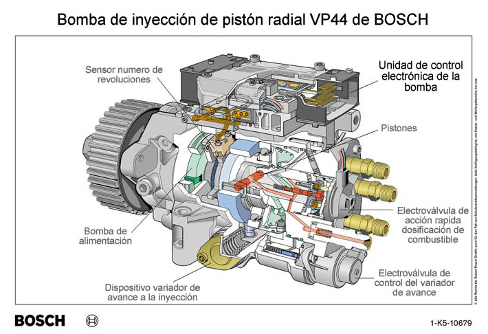

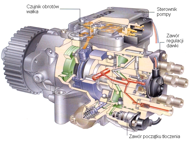

  16. Schema pompa vp44. VP44.rar

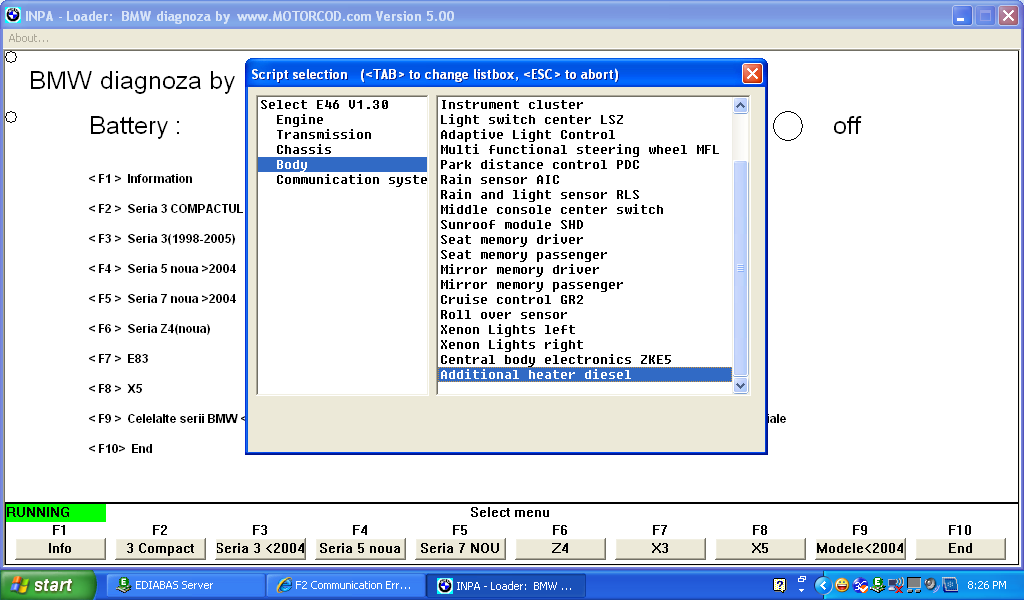

  18. Aici ai comanda care se da cu INPA pentru webasto, vezi/stergi erori ( F4-F1/F2), red statut F5 vezi cum iti functioeaza in parametrii, F6 activezi 3 functii Start metric pump, auxiliar heater on si off. Eu am dat start metric pump si am avut impresia ca mi-a luat masina foc a iesit fum din webasto si pe sub masina, m-am speriatzdravan ca in 45 de sec a tot mers. Am avut impresia ca am ars ceva dar vad ca merge in continuare webasto, dar m-am ales cu o eroare care nu o pot sterge si faptul ca acum merge mult mai silentios, pleaca mai repede la 5-10 sec dupa ce pornesc masina.
