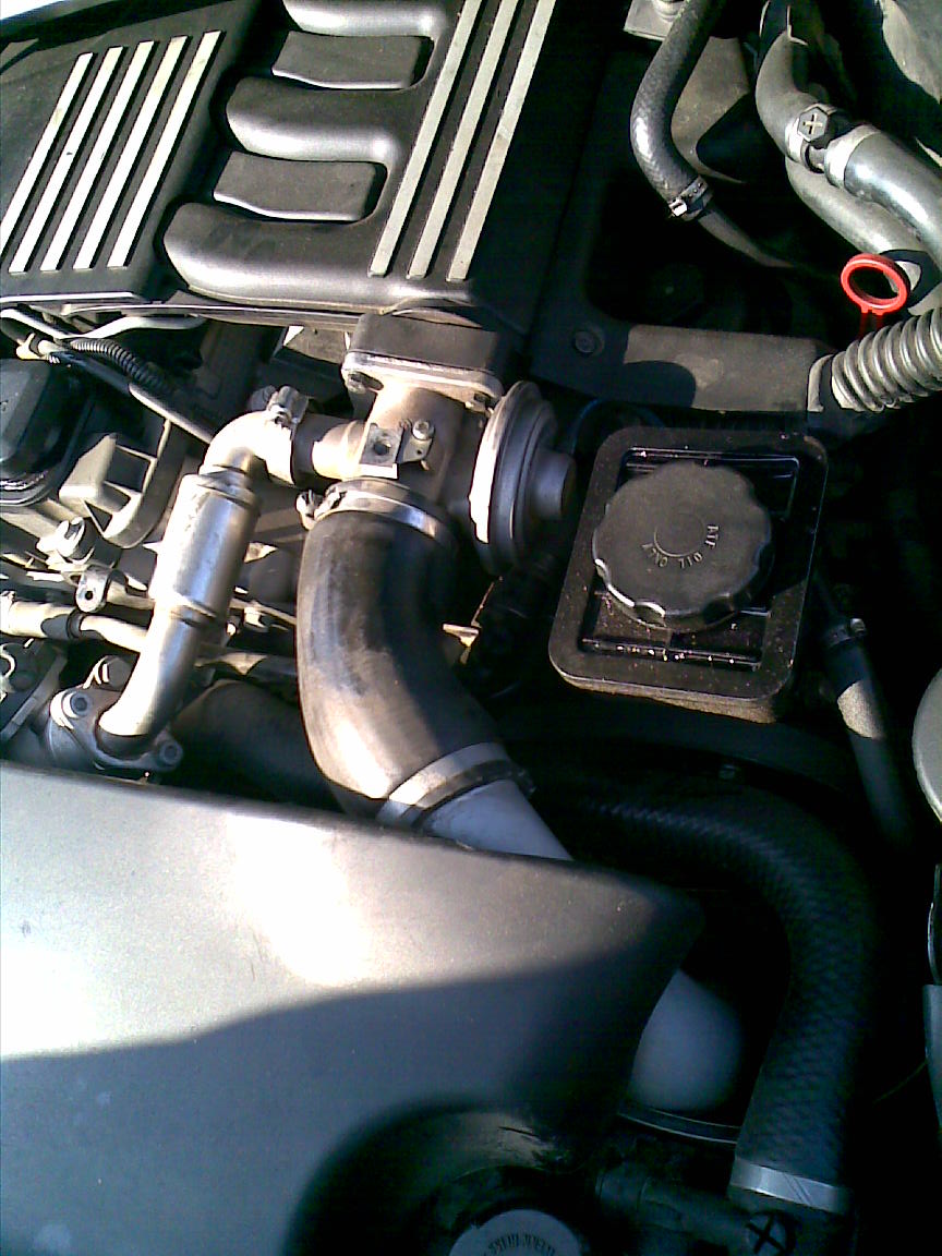

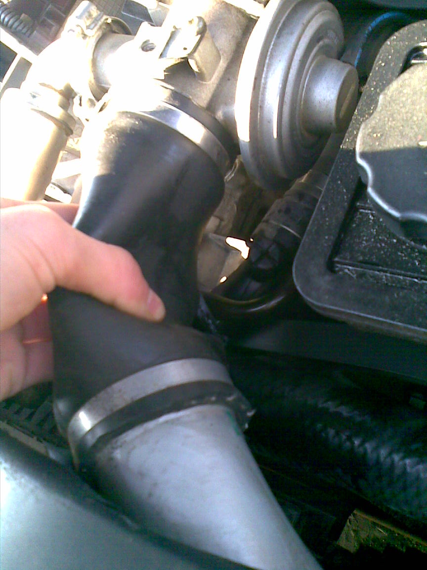

  22. Sa rezolvat problema, partial, era un furtun crapat care venea din intercooler, astept 3-5 zile sa-l aduca intre timp mi-a spus ca trebuiesc curatate furtune galerii, turbina sa schimbe filtru de epurator, vacum si aer ca se imbacsit,va atasez o fotografie sa vedeti care este furtunul si multumesc pentru sfaturi, o sa fac fotografii la schimbare si la curatarea furtunelor si turbinei.
  23. Sunt din Zimnicea, Telorman, masina este in service, am lasat-o acolo sa fiu sigur astazi o sa desfaca sa se uite, o sa va tin la curent cu ce imi spun, dar vad ca nu ma incurajati.Totusi sper sa iasa bine, multumesc pentru sfaturi
  24. Salutare, astazi mergeam linistit si la un moment dat aud un rateu si un nor de fum negru in spate de te pierdeai. Am parcat fara sa opresc motorul m-am uitat la toba dar nu scotea fum deloc, am accelerat si iar fum negru, am plecat la drum, motorul intre 1700-2500 de ture paraca se taia alimentarea, daca o turam parca te rugai de ea sa mearga si fum negru de intorcea capul toti din trafic. Sunetul de metal nu are ca sa zic ca ar fi paleti din turbina, ulei in 40 km pana acasa nu a papat, am citit pe forum si am vazut ca daca este turbina cazuta scoate un fum alb, la mine este negru si miroase si a ulei ars, posibil furtun spart sau intercooler. Masina are 170000 km reali si am mers ca la carte cu ea, exact cum am invatat de la voi dupa forum, uleiul si filtrele la 10 mi de km schimbate. Singurul filtru care nu am schimbat este epurator gaze ca nu am lasat masina la mecanic ca ma grabeam si i-am promis ca vin in 3-4 zile.Acum clar o sa merg la el. Va rog un sfat daca se poate.
